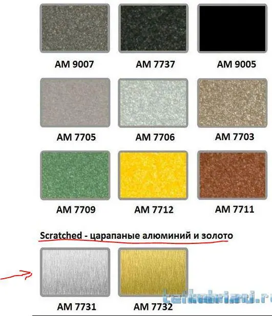

Парни если искать пленку то вот с такой микро царапаной структурой...(Вертикальные микро царапины расширят угол по горизонтали) а матовая пленка скроет видимость царапин и других мелких дефектов...

Для простоты понимания нанесите наждачной бумагой микро царапины на алюминиевый лист(вертикально..) Вот такая плёнка и нужна..На лицевых панелях усилителей и (прочего) такое царапаное покрытие(если у кого есть то рассмотрите хорошенько..)

Есть такая у ОРАКЛА!!!! но мне кажется она плохо именно отражать будет!!!
DDREDD мне этот материал напомнил DNP supernova...Алюминиевые композитные панели...(Ну буржуины и хитрицы...)
