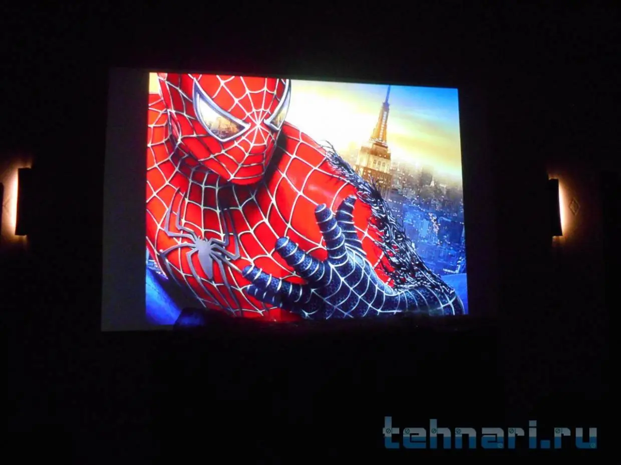

sirius1111 Да картинка четкая и есть глубина..Но фотиком моим не передать на сколько это все круто..Вот цвет при ночнике 8803H он реально очень темный..Я бы сказал черный даже..Но фотик светлее делает...Это реально -очень крутой и экстримальный материал...На экране видна полоса это случайно лист сотового поликарбоната согнул и полоса видна..Нужна жесткая основа типо орг стекла...Плоскость идеальная нужна и жесткая..Или вообще рулонный делать..Ткань великолепно сама выравнивается и гладить ее ни ни!!!!! А то ей кирдык!!!
Судя по всему, с твоих слов, это наверное конечный вариант был бы для многих.Единственно нужен цельный кусок для полного кайфа
sirius1111 а что контора не перешлет по почте? Доставка же есть...Если очень аккуратно делать можно из мертовых огромный экран сделать..Эта ткань хороша тем что при проекции всякие складки вообще не видно...Просто кажется чистой картинка..Ну не знаю ..По мне пока этого за глаза хватит..Потом видно будет..99 так же показывает но чуть поярче цвета,но на вид светлее и есть зерно более заметное..Но она дороже почему то...Цельный кусок если надыбать то DNP и Black screen нервно курят в сторонке...Хотя у DNP чем то материал похож.Заметьте в рекламе не показывают углы обзора перемещаясь от центра...А с определенного угла снимают..Эта ткань так же выбрал место где комфортнее смотреть и балдей..
:jazik:Парни пробуйте не такие это великие деньги..Но эффект Вау накроет окончательно....Это финал..Может штрихи подправить... кое что ,но на этом стоп.
Ну что Саша? УРА!!!???? смотрится супер!!!! Только вопрос!!!! Стык в нахлёст по вертикали или горизонтали??? нА фото не видно???

DECIDE ровно по середине экрана чуть край в нахлест и на картинке этого соединения не видно а вот пробовал встык то видна еле заметная полоска..Нахлест ну почти идилия..Но Парни цельным куском это было бы ПРОСТО СУПЕР!!!!

Himick серый точно!! Белый убивает весь кайф глубины черного...Матовая серая оконная пленка...

Я хотел сказать, что не черный ОРАКАЛ, а серый попробовать. Может о этому с черным и вышел провал?
А светоотражающий серый есть вроде в каталоге ОРАКАЛ и даже матовый. А то, что его нет в наличии - это другой вопрос.

Нее Саня, на счет складок ты лукавишь. Во вчерашнем видосе где вместе висели 88 и 99, было хорошо видно, что 99 висит волной и мятая.
Я тебя даже просил отутюжить и выровнять 99ку и переснять сравнение, вспомни.
А вот 88 смотрелась как выглаженная. Может на ней и не видно. Но в самых первых постах про нее ты писал, что она хорошо утюжится. Ткань по маркировке вроде как огнеупорная, но в тоже время ты говоришь, что от утюга коробится. Видимо это клей перегревается.

Ребят, вот мой первый образец трехмесячной давности из-за которого все началось - это картон черного цвета, покрытый прозрачным матовым световозвращающим лаком. Покрасил всего в два слоя, потом закончился сжатый воздух в баллончике и весь лак теперь не использовать, видимо клапан травил. Угол сами видите. При втором слое картон начал походить на серый. Хотел слоев пять-шесть нанести - в итоге был бы серый картон. Думал взять второй баллон. Но остановило то, что равномерно нанести не получиться и размер фракции сфер слишком большой. Поэтому поиски бросил в сторону оракала.   Сириус когда научишся правильно вставлять ролики с Ютуба
