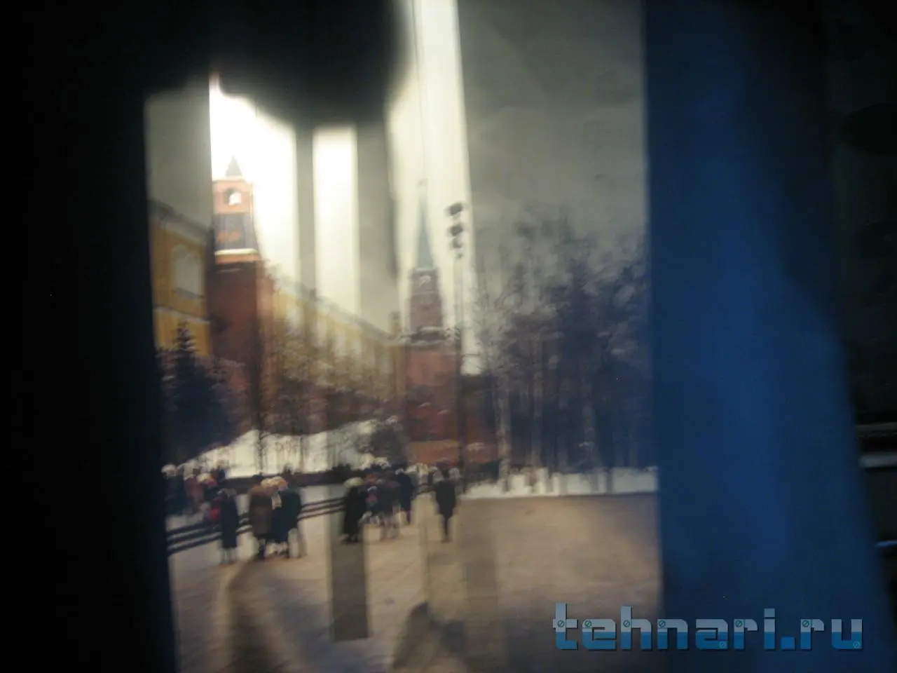

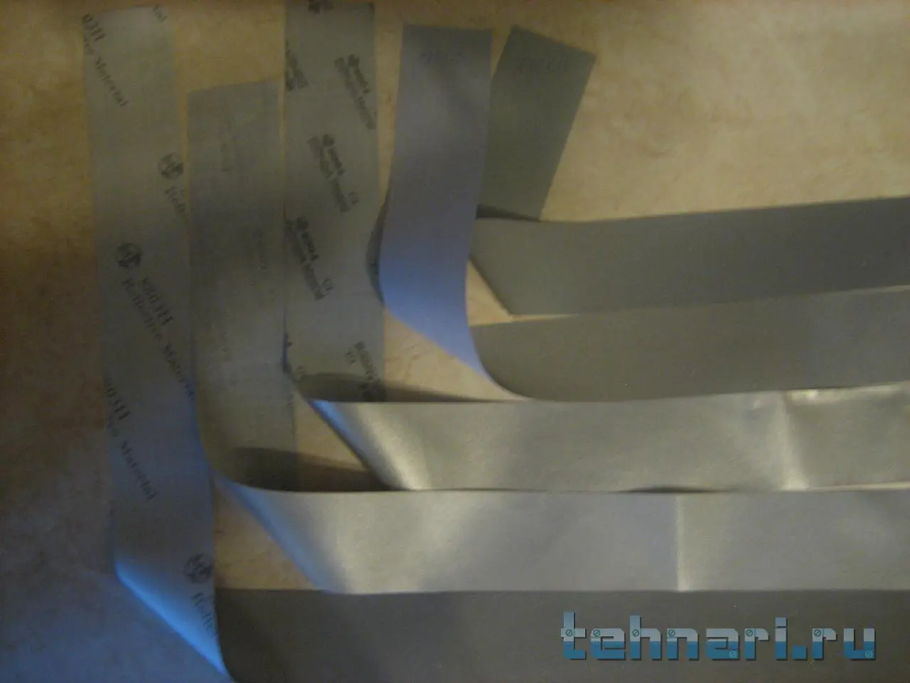

Заехал я сегодня в Мир Лайт (московский офис) и набрал абразцов ленты 7701Н,1954S,9904,9904Н,8803Н. Ну вобщем - это не мой вариант, углы никакие...Нормальный белый только от самого объктива. Буквально 10 градусов влево, вправо.вверх, вниз и яркость катастрофически падает ...Смотреть будет некомфортно. На скорую руку сделал фото на фоне того материала . который я купил и еще раз убедился, что меня он вполне устроит из за более широких углов и приемлемого черного...
