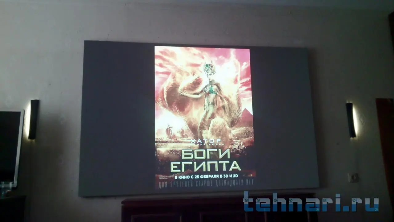

The textile screen 8803H is ready,looks very dark.DIY Black screen (Extreme edition)

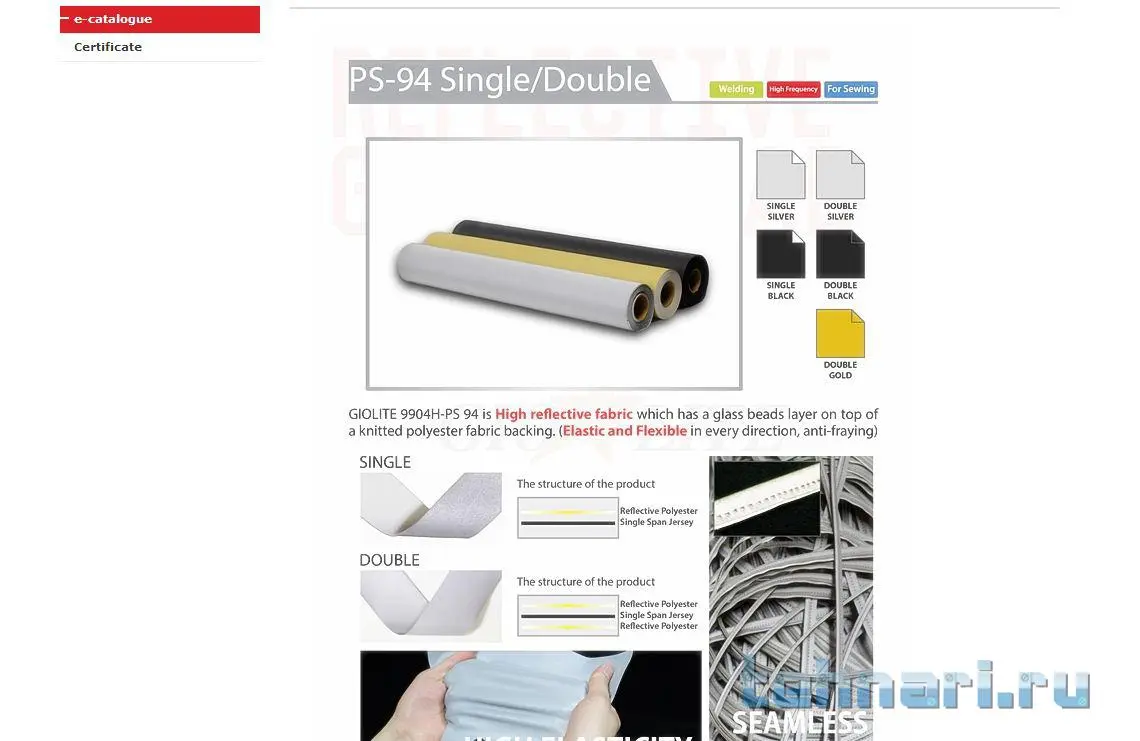

Фирма производитель этих тканей
GIO-LITE
Диффузное отражение-это отражение света от поверхности так, что падающий луч отражается под разными углами, а не только один угол, как в случае зеркального отражения.
Diffuse reflection is the reflection of light from a surface such that an incident ray is reflected at many angles rather than at just one angle as in the case of specular reflection.
Ткани по технологии-Diffuse reflection(Диффузное отражение) это и есть существенное отличие от пленок Oracal и Oralite... В каталоге фирмы очень много образцов и есть на Фейсбуке страничка...Делайте запросы и присмотритесь есть очень интересные образцы..
Что то я 88 ткань не нахожу в каталоге..Но есть черного 99...
По каталогу еще 9905HAD похожая ткань
Образец ткани 2001H имеет два варианта серый и черный...

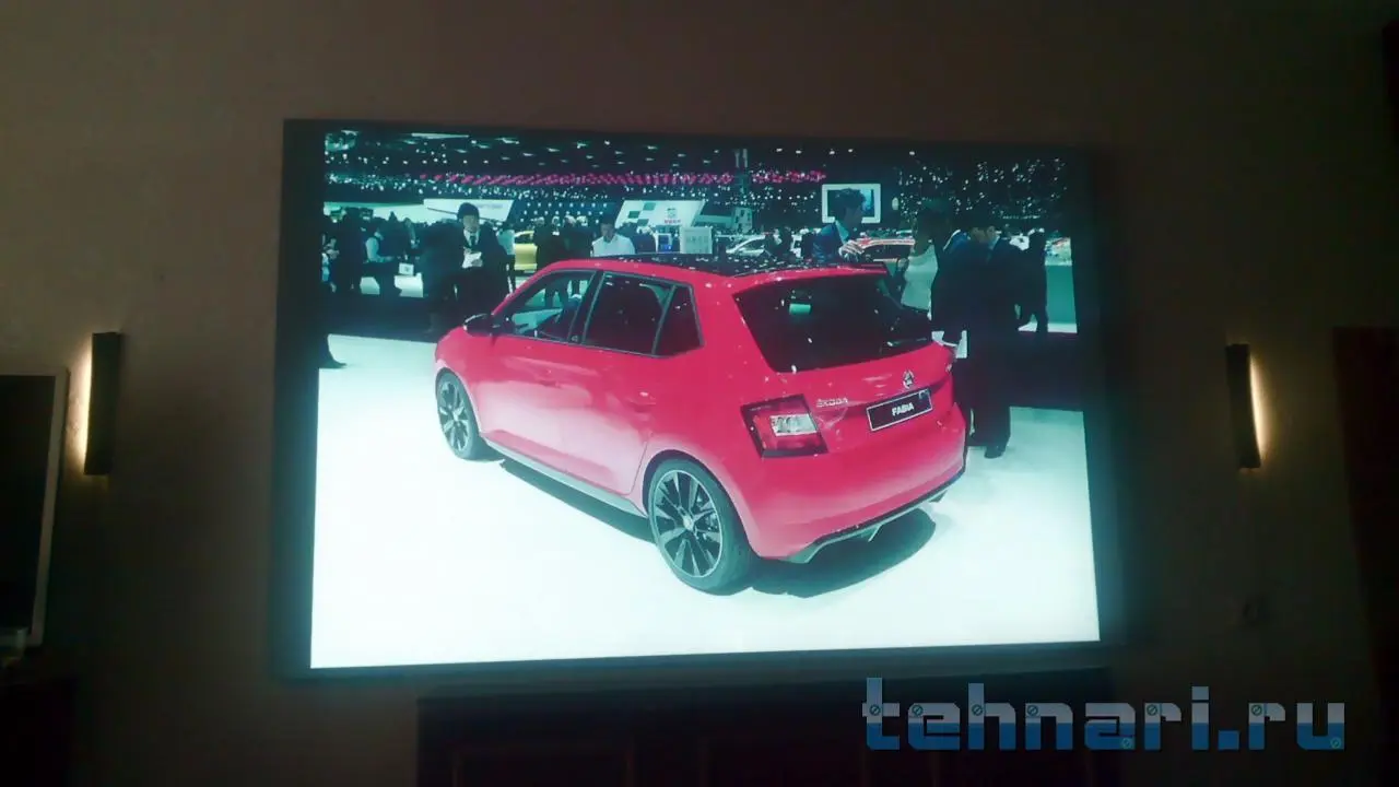

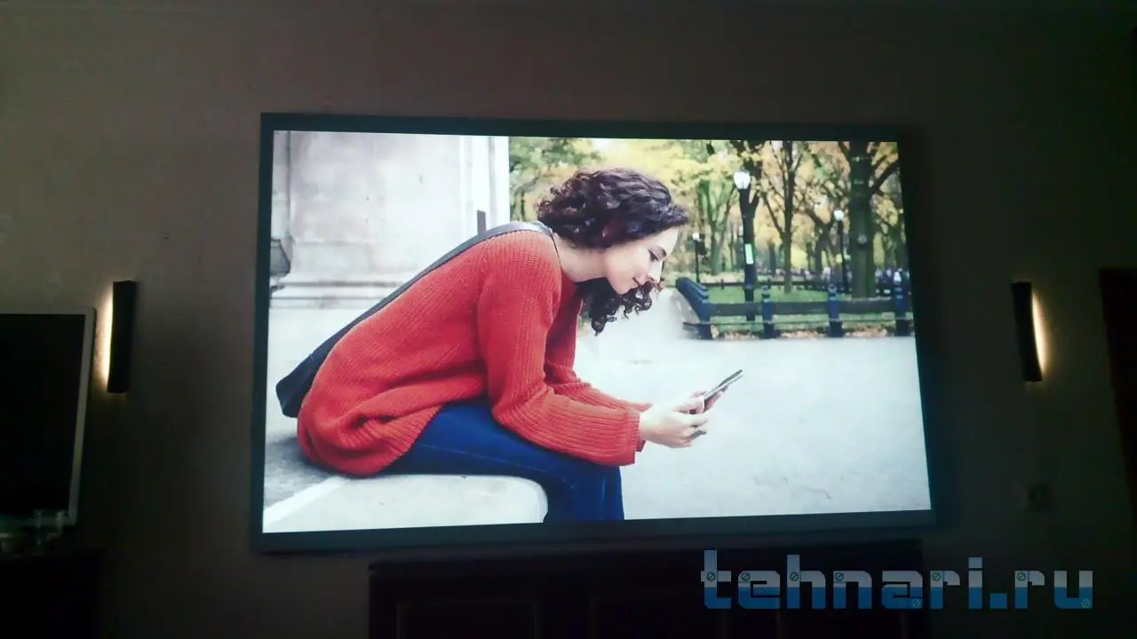

Куплю на пробу в МирЛайт термо пленки черную и темно серую..Ширина 50 см ..Так есть мысля и хочу проверить,и заодно сравнить с 88...Снимал на телефон..Камера к сожалению очень ухудшает картинку и не передает всей прелести картинки...

По картинке тот же эффект что 88 ткань..
Фото с их сайта, если не фотошоп то это явно что то другое.

Rogtrip картинка на 88 меняется только по яркости от угла и на максимальной яркости все отлично различимо и не сливается в белый вообще...
На фото что выше это скорее всего тот же материал но закатан поверх матовой(серой )пленкой- это придает картинке мение контрастный вид но углы расширяются..Но пленку для верхнего слоя надо еще так же подобрать..
С увеличением углов обзора мы потеряем в контрастности и яркости,но если это для кого то необходимое условие то почему бы и нет...Просто из за направленного действия экрана эффект на столько поразителен что это придает ему своего рода изюминку и отличает от других ..Но тесты с этими тканями продолжу и хочу оптимизировать стык..Тогда надобность в широких полотнах отпадет..
