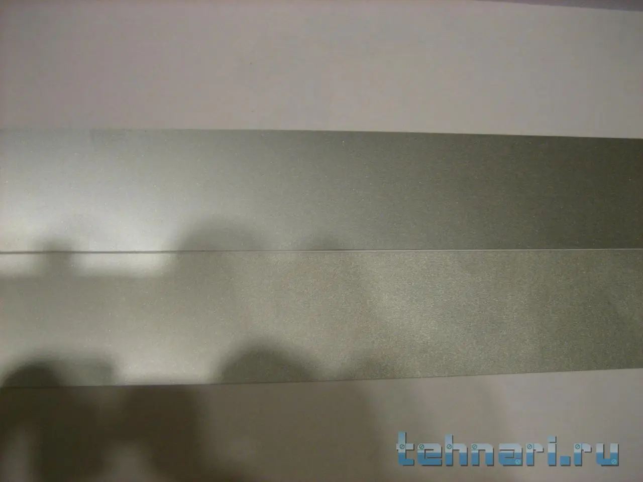

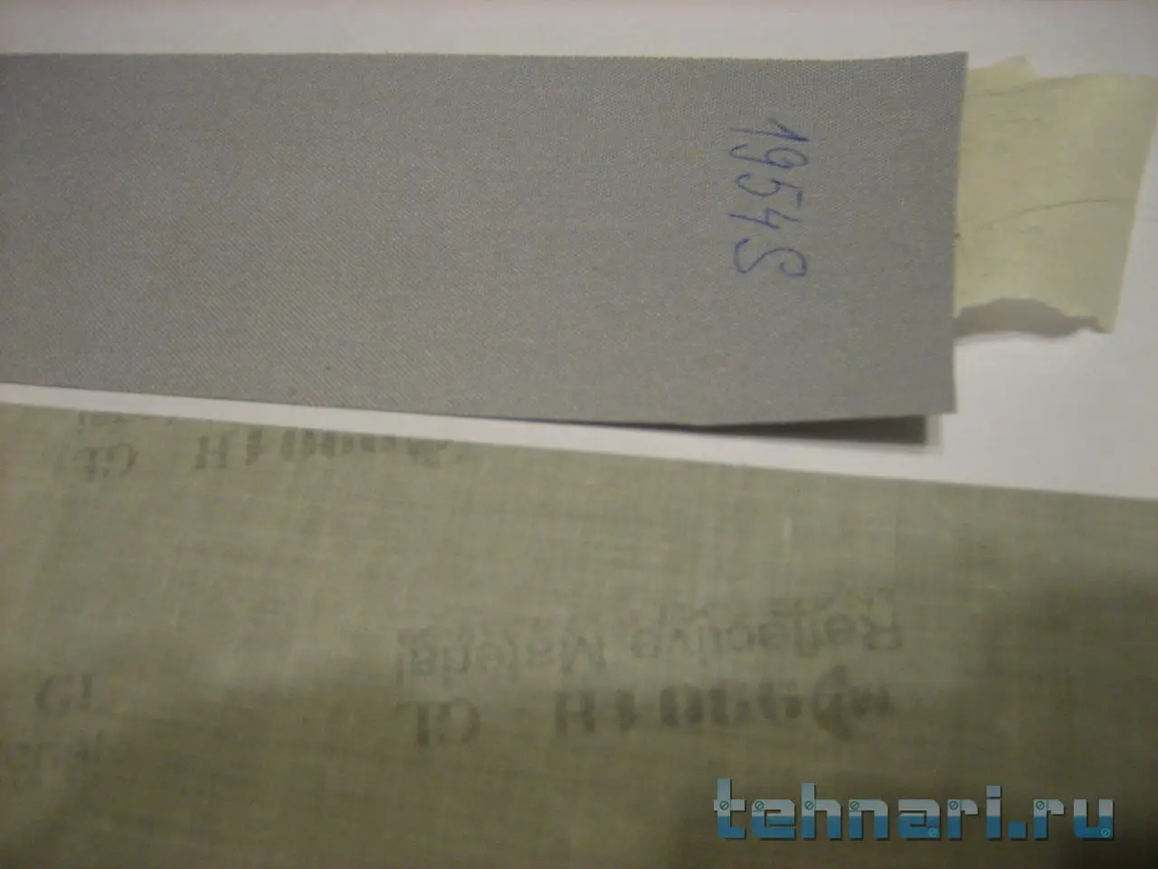

Я их сравнивал лоб в лоб и этот материал получше чем 8803.
Но, объективности ради скажу так:
Из всех просмотренных образцов, а их около 10, наилучшие показатели у двух совершенно других образцов (см.фото) Это 1954S и 9904H/ По яркости им нет равных..У 1954S жесткая подложка и его без проблем можно приклеить на любую основу , не боясь что клей пропитает материал.Это блек аут...За счет высокой яркости углы кажутся 50-60 градусов...Из светоотражаек, думаю они лучшие...Но они есть только в ленте. Попробуйте заказать в Мир Лайт куском материала...
Это так - для информации тем, кого вообще интересует светоотражайка...

Как указано на фото от SSN она полный аналог 8803Н по цвету и по размеру зерна!!!! Пост продублирую!!!! Только немного ярче отражение!!!
Это чуть лучше чем 8803 за счет более высокой яркости 400 Кд/м. Поэтому визуально кажется что угол пошире чем 8803. И сам материал поплотней и не просвечивает как 8803. На всякий случай продублирую визитку (на фото не очень) 8(495)223-58-13(доб112) Матросская тишина д.23.стр.1 (минут 5 от м.Сокольники)
К сожалению мне материал не интересен...
Вот на втором фото верхний образец это аналог а нижний сама 8803Н разницы я ненашел!!! Конкуренция!))))). Пост номер 9230

Так и есть при сравнении лоб в лоб...Подтверждаю выше сказанное...По цвету чуть чуть светлее, ну прям совсем незначительно...По зерну полный паритет с 8803...По яркости - ярче чем 8803....
А что с размером зерна у марки 1954s и основным цветом? Он чуть светлее или темнее? Заранее спасибо,хочу разобраться что взять.
Парни ранее я уже писал но повторюсь..На экране у меня правая половина перевернута наоборот и выглядит светлее..У этих тканей есть зависимость яркости от того как висит ткань..Разверните образцы и вообще может оказаться что окажутся идентичными..Разная маркировка может быть нанесена для разного производителя или различной основы..Но в ярком положении на ткани 8803H уровень черного меньше чем на куске рядом и выглядят по разному хотя это одно и тоже полотно ..Так что яркость не показатель..Главное что бы зерно не крупнее..По картинке вообще FR-120S лучше всего отображает теплые оттенки и более натуральные цвета..Но ткань огнеупорная и ценник в два раза выше..К тому же ткань значительно светлее чем 8803H..Но белый у FR самый красивый..
И надо выяснить на какой клей можно приклеивать к жесткой основе и это пока так же вопрос..На лентах можно по эксперементировать,возможно что на силикон удастся закрепить ткань..Клей нужен густой и не быстрой фиксации,полотно нужно подвигать что бы ровно приклеить,и важно что бы клей не просачился через ткань и был прозрачен..Так же угол более 30 градусов от оси сильно повлияет на изберательные свойства экрана..Нужно что бы свет с боку все же не отражался на зрителя а возвращался обратно,тогда сохранится суть материала..И подбор дифузорного слоя пока открытый.Скорее всего это будет светло серая матовая пленка без текстуры(пескаструй и подобное) Я присматриваюсь к оконным пленкам ширина полотна у них 1.5 но нужно проверить минимум три экземпляра(из тех что видел в живую..) Но это скоро станет понятно.
Темнее...Зерно чуть крупнее,чем 8803, но с метра зернистости уже не видно...Вообще все очень субъективно, поэтому наберите образцов для экспериментов и сами определитесь, что Вам больше подходит...
По цене тоже большой разброс...Например 9904 Н стоит 60 руб/метр в ленте. Нетрудно догадаться сколько будет стоить материал нужной Вам площади...Экран 1м Х 2м будет стоить 2400р.
Вот Вам еще фото сравнения лицевой стороны образцов материала который 120см и 8803....
8803 на солнце просвечивает так, что видна обратная сторона с надписями и логотипом. Первые два фото образцов сделаны с лицевой стороны на стекле окна, за которым светит солнце...О плотности материала судите сами...
