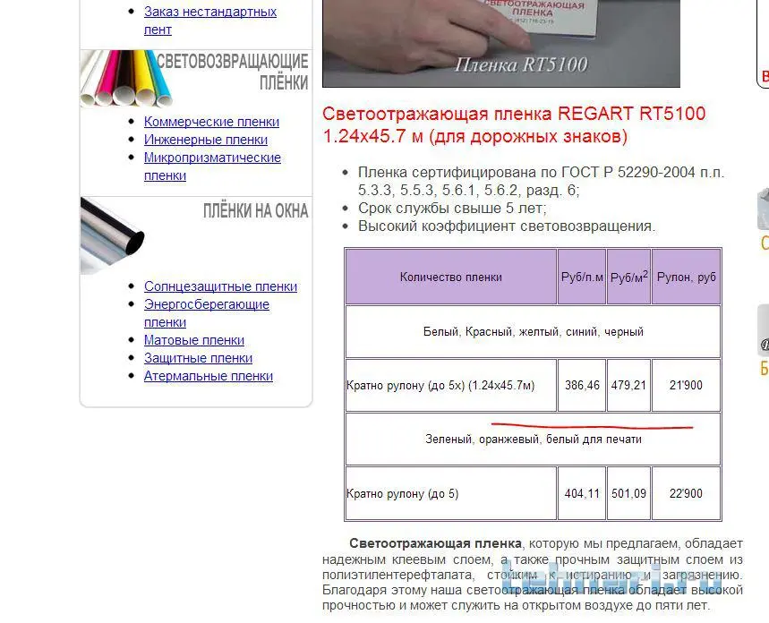

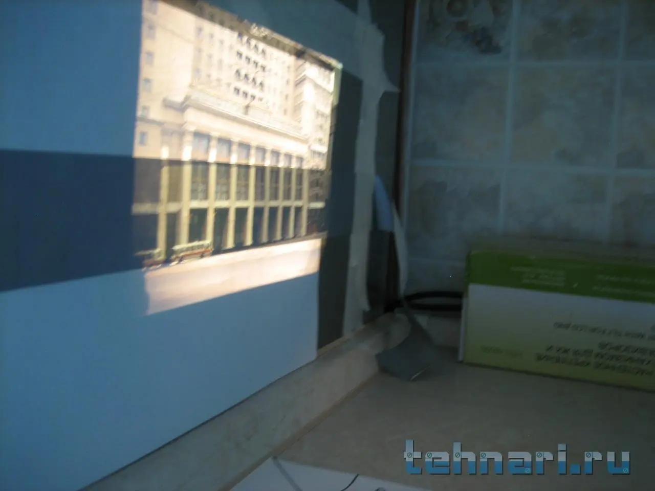

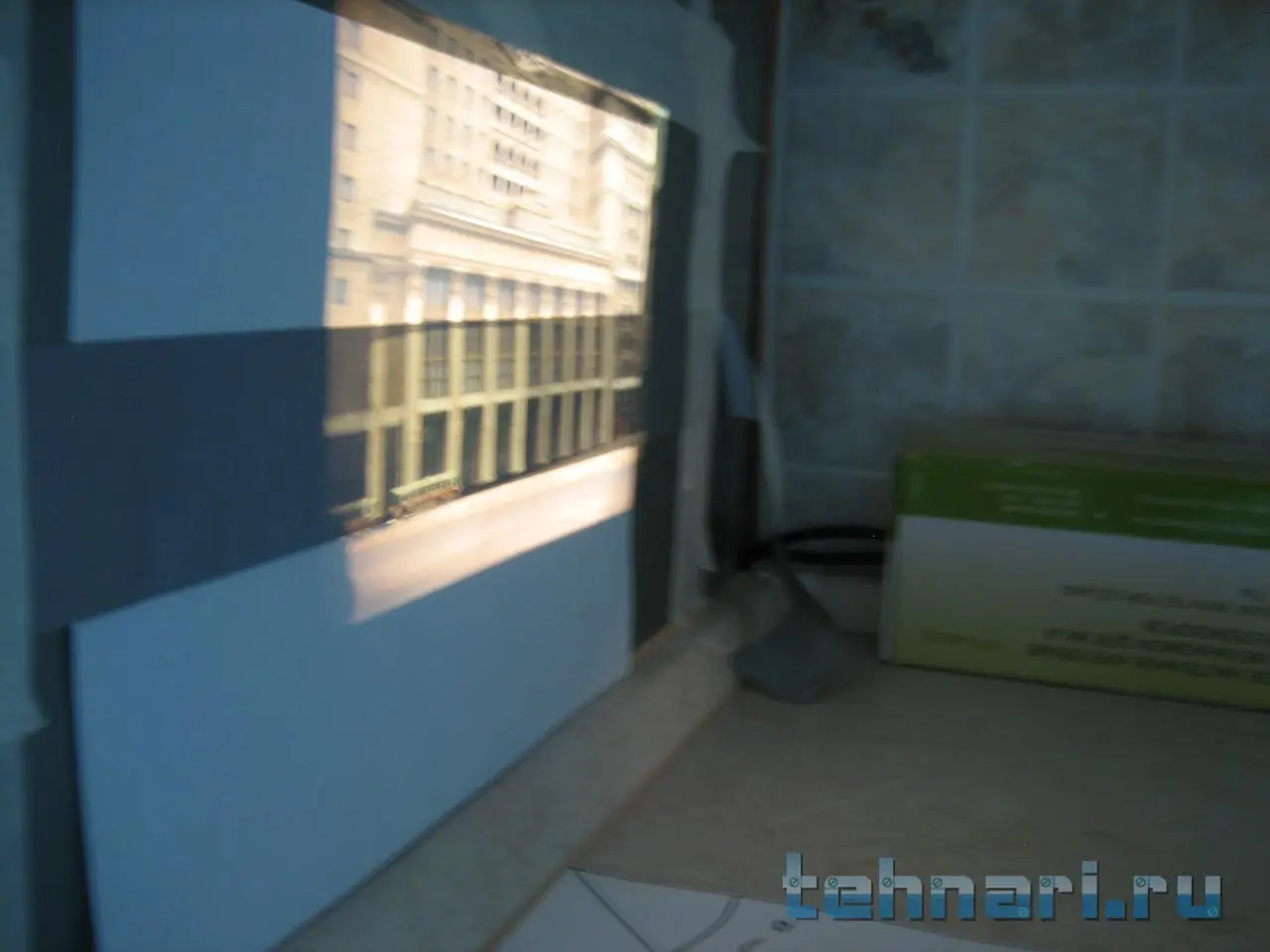

DECIDE перемерил свой экран и оказалось если делать (нулевой край)то высоты 1200(1,2 метра) мне хватит в самый раз..Дело в том что я совсем забыл что сейчас экран от стены на расстоянии рейки 5 см и проекционный размер стал меньше чем ранее когда экран был в плотную к стене(тогда экран был больше)..Вот и закралась мысль купить на пробу пленку может Oracal или REGART RT5100 (1,24 м высота)? Так на пробу..
    31.8 KB · Просмотры: 105

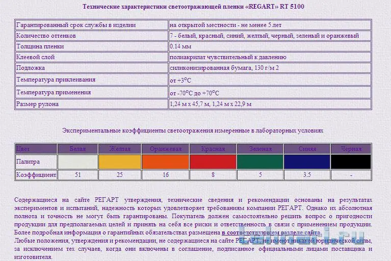

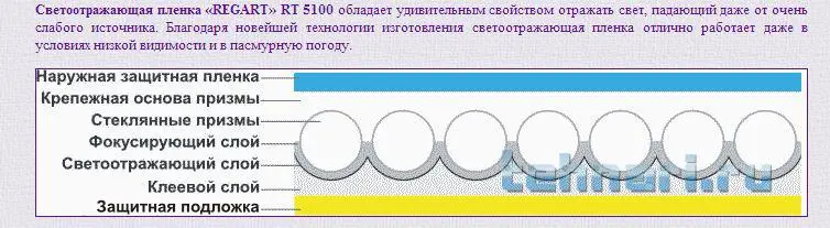

Тех данные пленки..Только я подозреваю что пленка глянцевая...

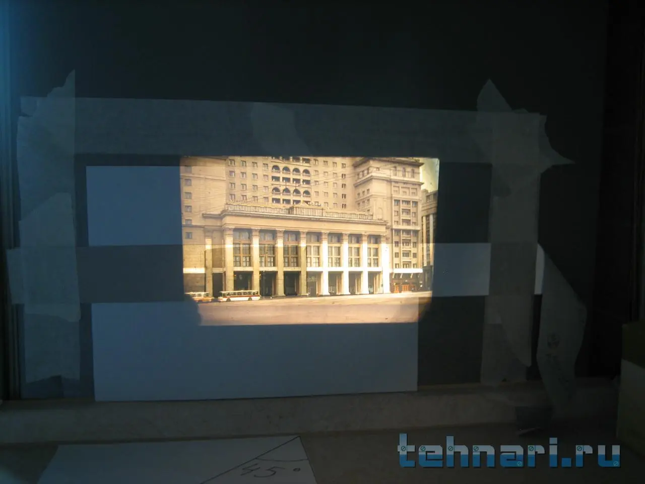

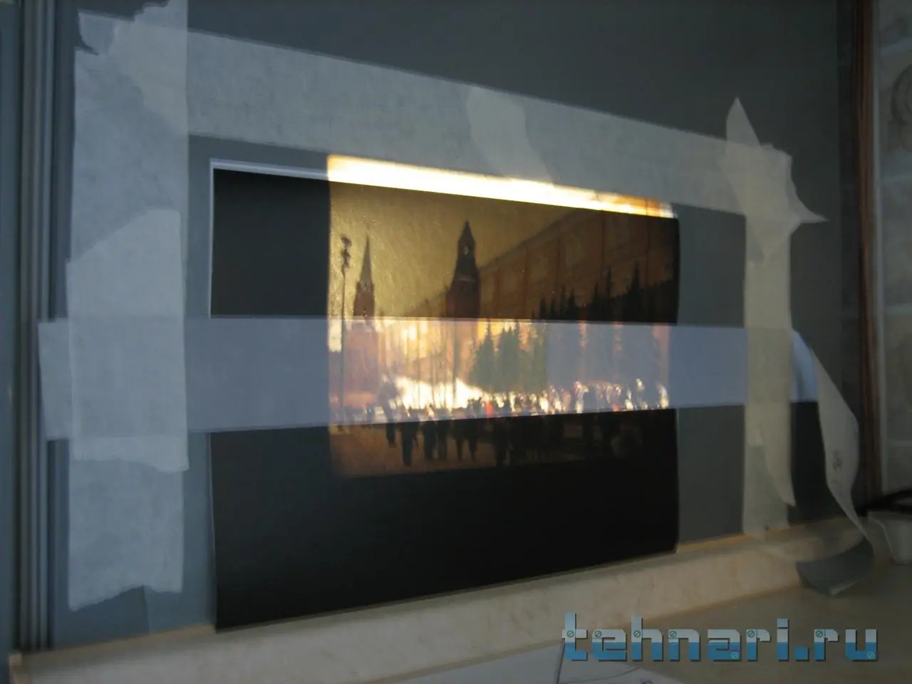

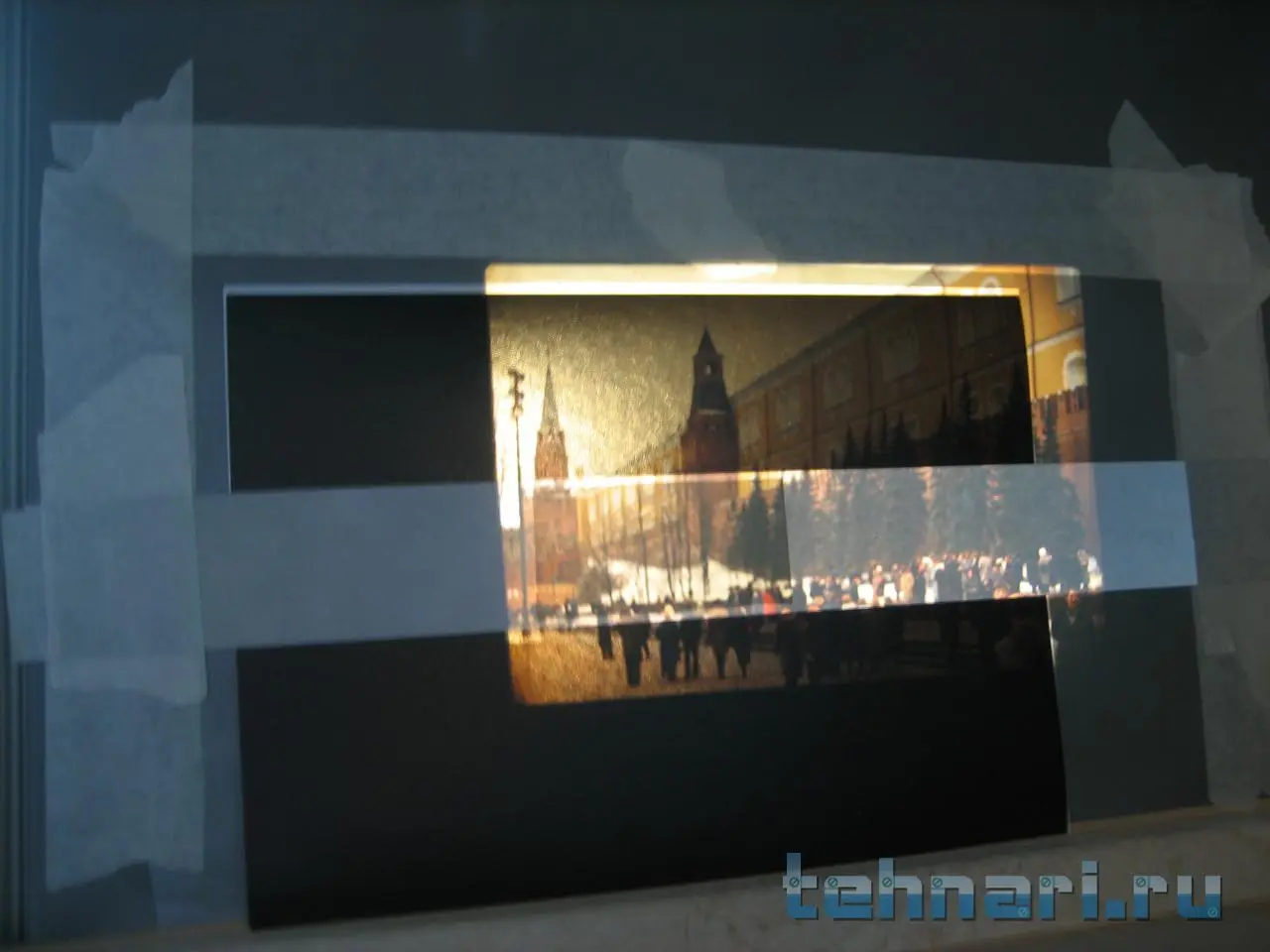

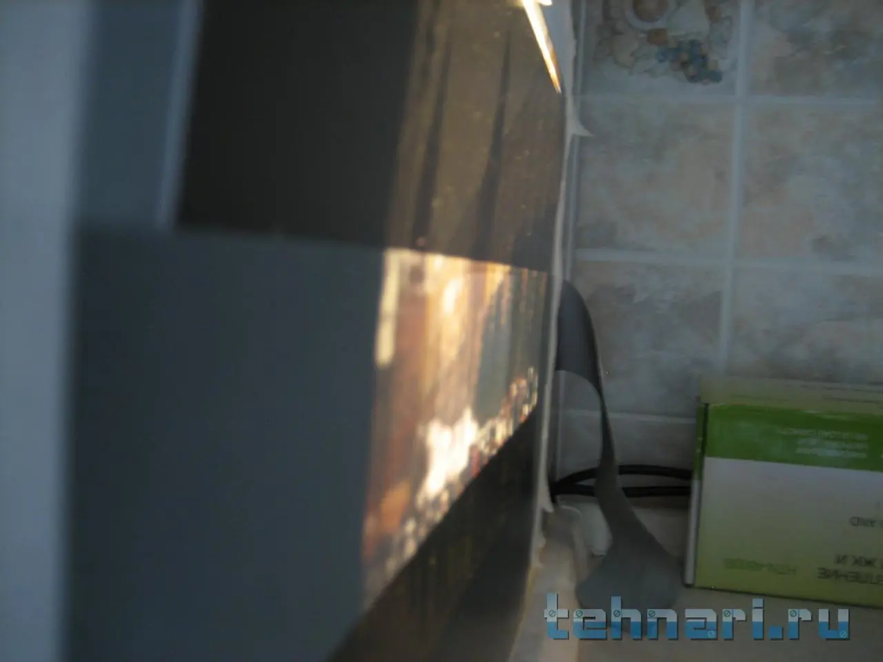

О технологии световозвращения..

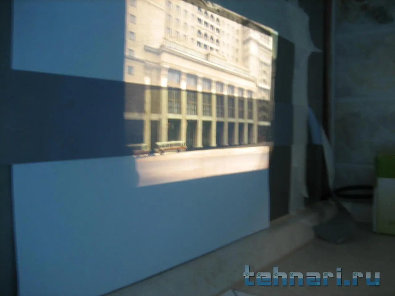

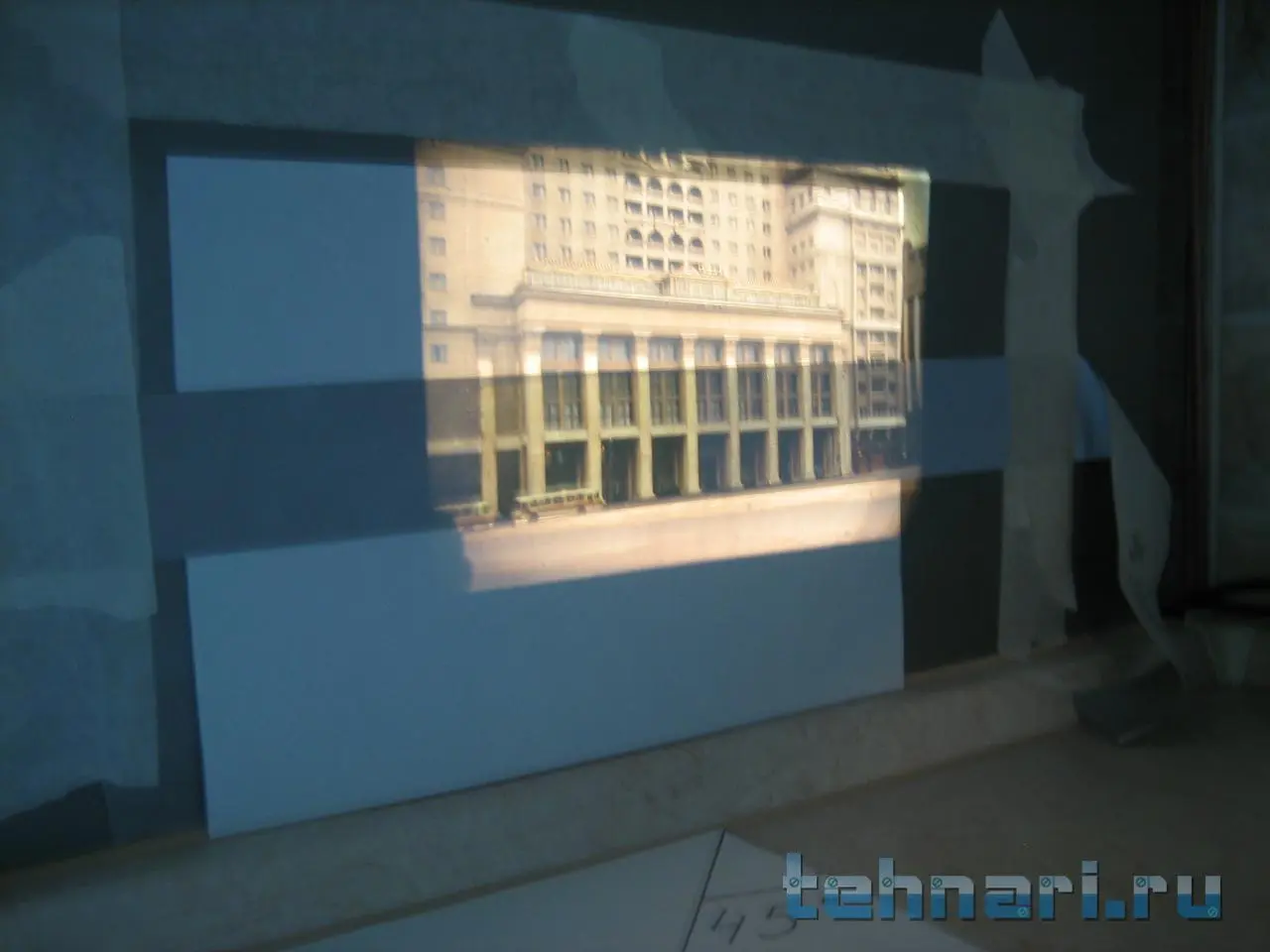

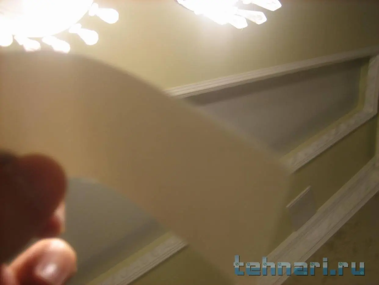

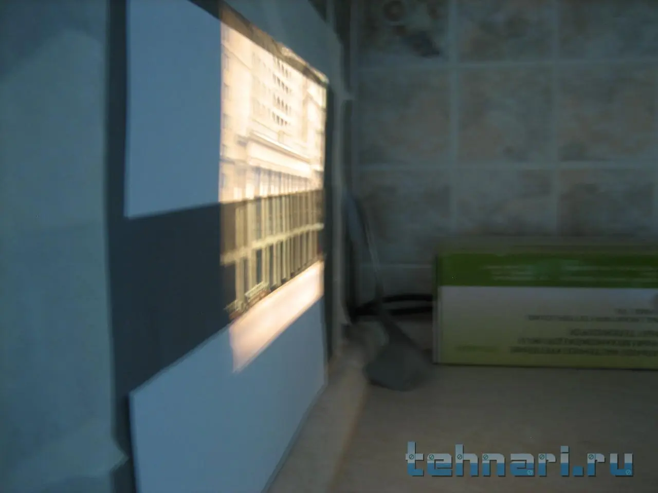

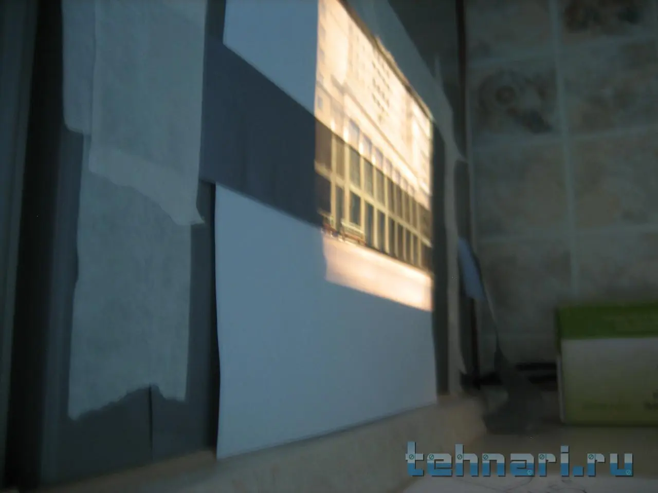

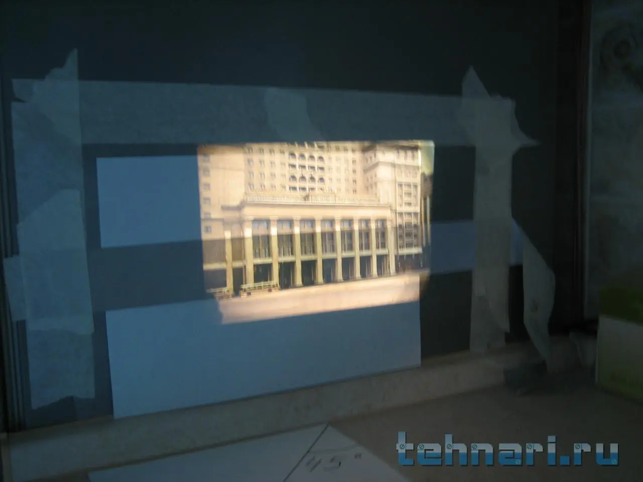

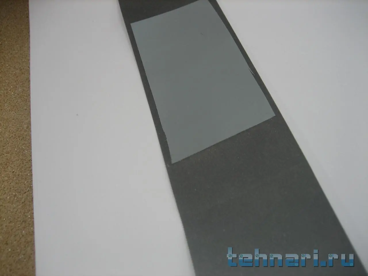

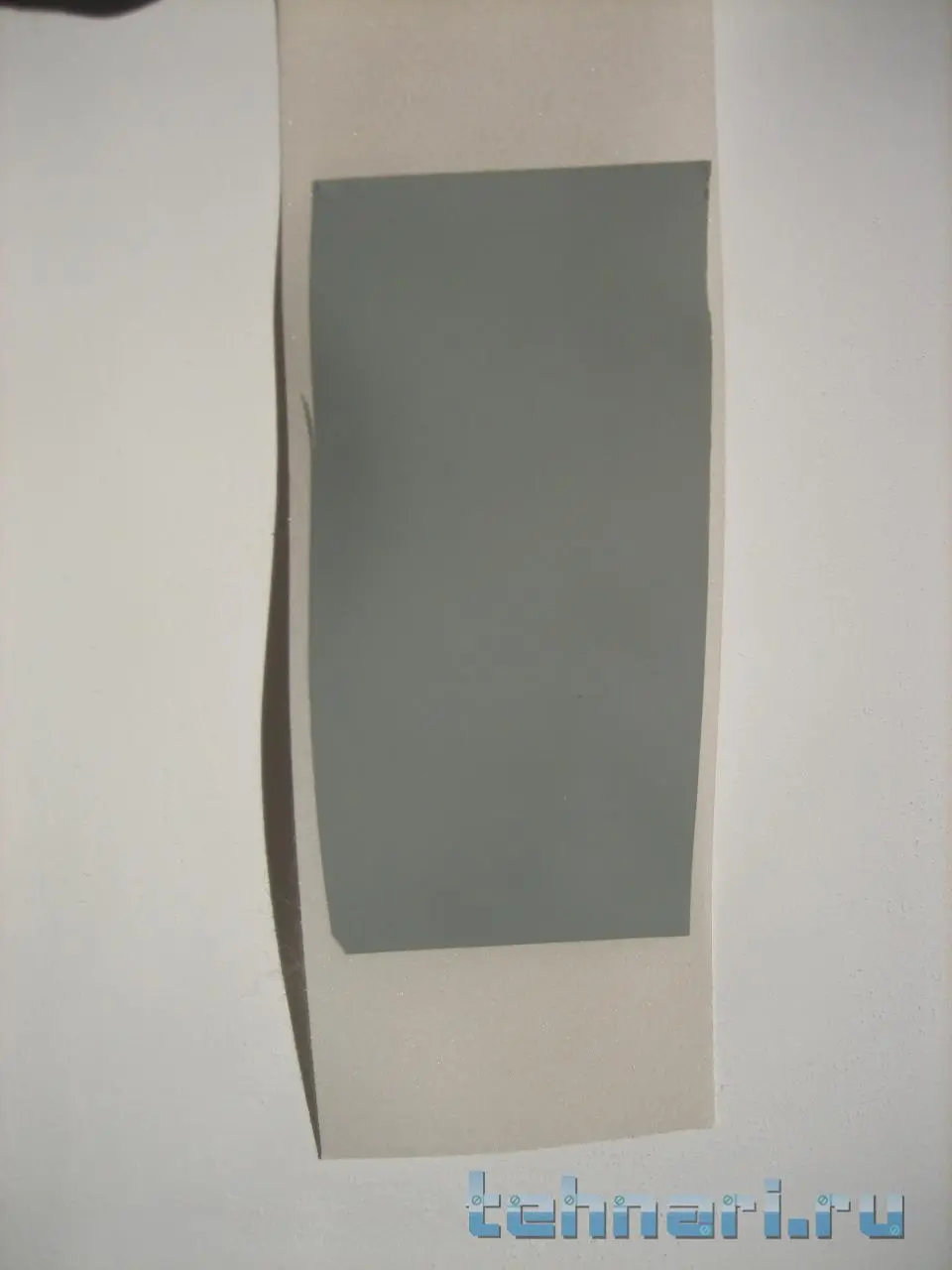

Если кому будет интересно сочетание пленок со световозвращающими тканями, то попробуйте пленку Oracal 8500-074. У пленки интересное свойство,прямо противоположное световозвратке. Черный максимальный в центре, белый никакой... С увеличением угла просмотра возрастает белый, а черный падает. У световозвратки прямо противоположные свойства белый в центре максимальный и падает с увеличением углов.При совмещении двух материалов картинка становиться ровной и стабильной под любыми углами до 180 градусов...Получается взаимокомпенсация без каких либо видимых провалов по белому и черному.Все ровно и стабильно...Попробуйте в качестве эксперимента, если кому то пригодиться..Думаю,что оптимально использование любой световозвратки с максимальным усилением независимо от цвета подложки.Я пробовал с белой..Если кому понравиться, то встанет вопрос - как пленку клеить на ткань?

SSN очень интересная тема..А фотки будут? Углы только по горизонтали широкие или во все направления? Просто как свет отсекает такой сенгвич? К ткани пробовал приклеить скотч ровно без проблем,думаю Oracal также приклеиться...
Так фотки по сравнению с чем? И потом фотки реально не могут отобразить представления о материале, поскольку у всех разные проекторы и по мощности и по технологии и в идеале нужно делать в связке проектор-экран. И то что я размещу фото , то Вы на своем проекторе можете увидеть другую картинку..Только методом проб и ошибок можно подобрать экран под конкретные условия просмотра...Поэтому могу сказать только одно :углы и по горизонтали и по вертикали - 180 градусов. Все ровно и стабильно...Ну а яркость у всех проекторов разная и имея проектор в 5000 Люм. можно на совершенно черном экране с комфортом смотреть лыжные гонки восхищаясь белизной белого снега...Поэтому нет смысла размещать фото. А об эффекте я написал...Пробуйте на образцах...Кому то точно подойдет...

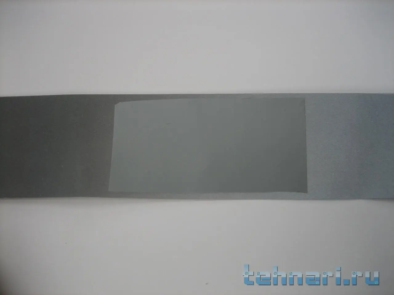

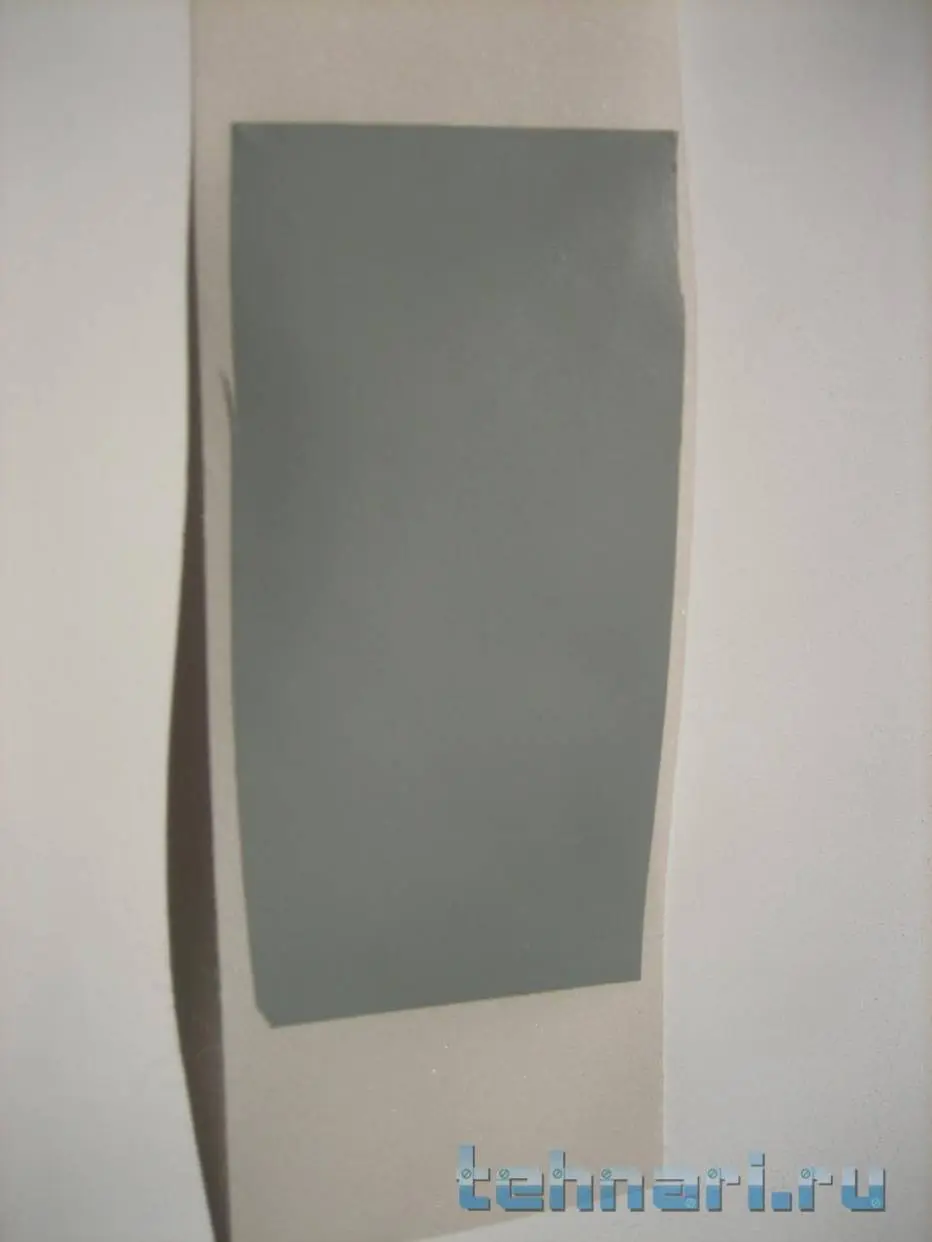

SSN у Вас есть возможность эту пленку наклеить на 8803H(на сколько темнее будет вариант с темной тканью),но не полностью ткань закрыть а что бы разница была видна...И светануть с диапроектора прямо и под 40-50 градусов..На сколько высветляться будет картинка под углом на ткани? Что то похожее и с наклееным тюлем, но тюль то белый и то не плохо смотрится..Просто вся магия шариков при очень широком угле думаю сойдет на нет..Или эффект все же есть с отражением бокового света обратно? Сфоткайте пожалуйста очень интересно..И эта пленка Oracal 8500-074 она матовая?

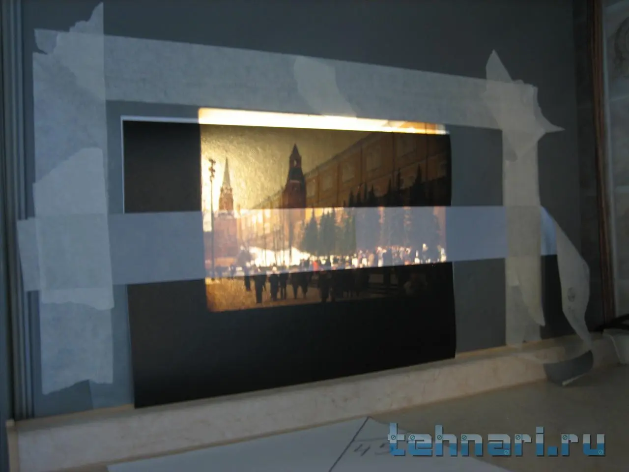

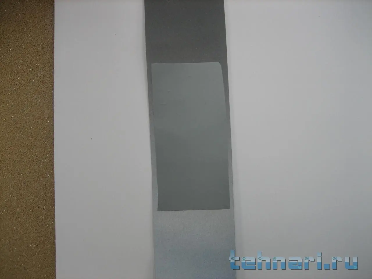

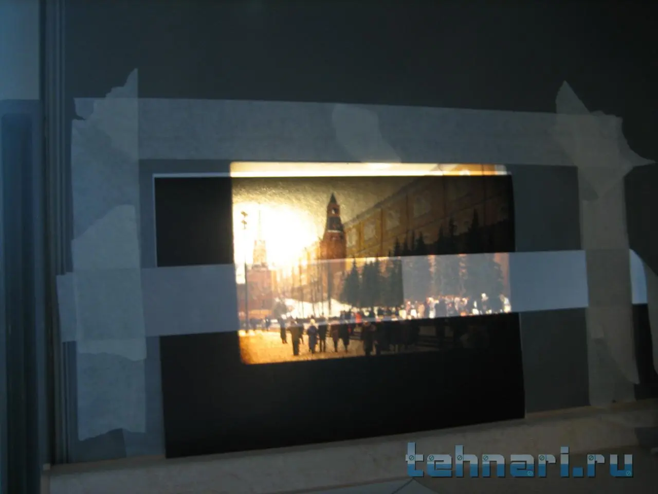

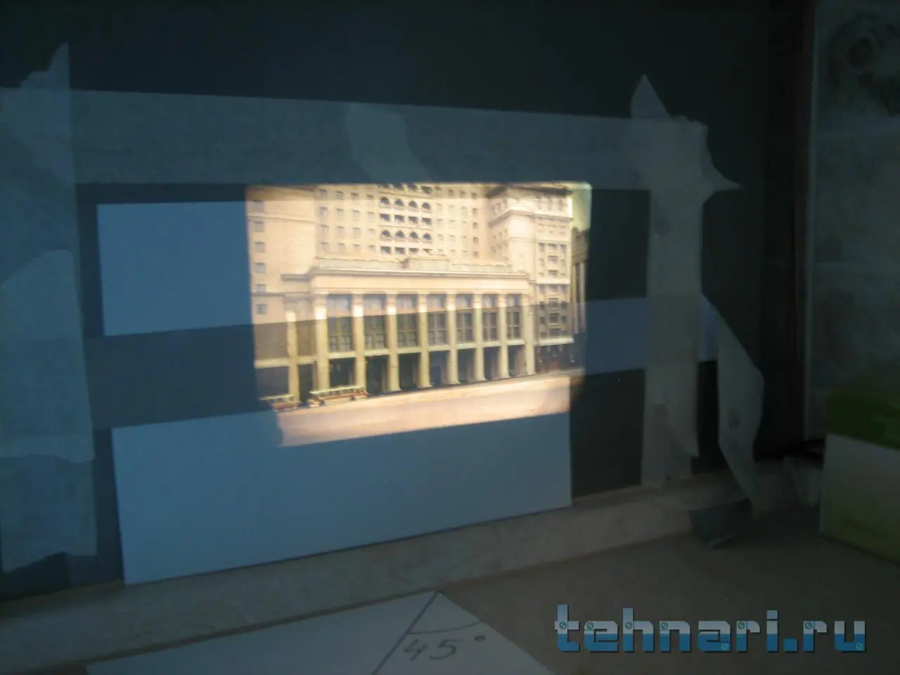

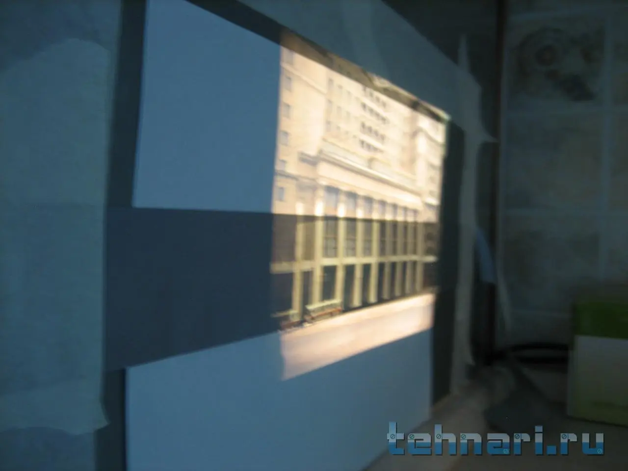

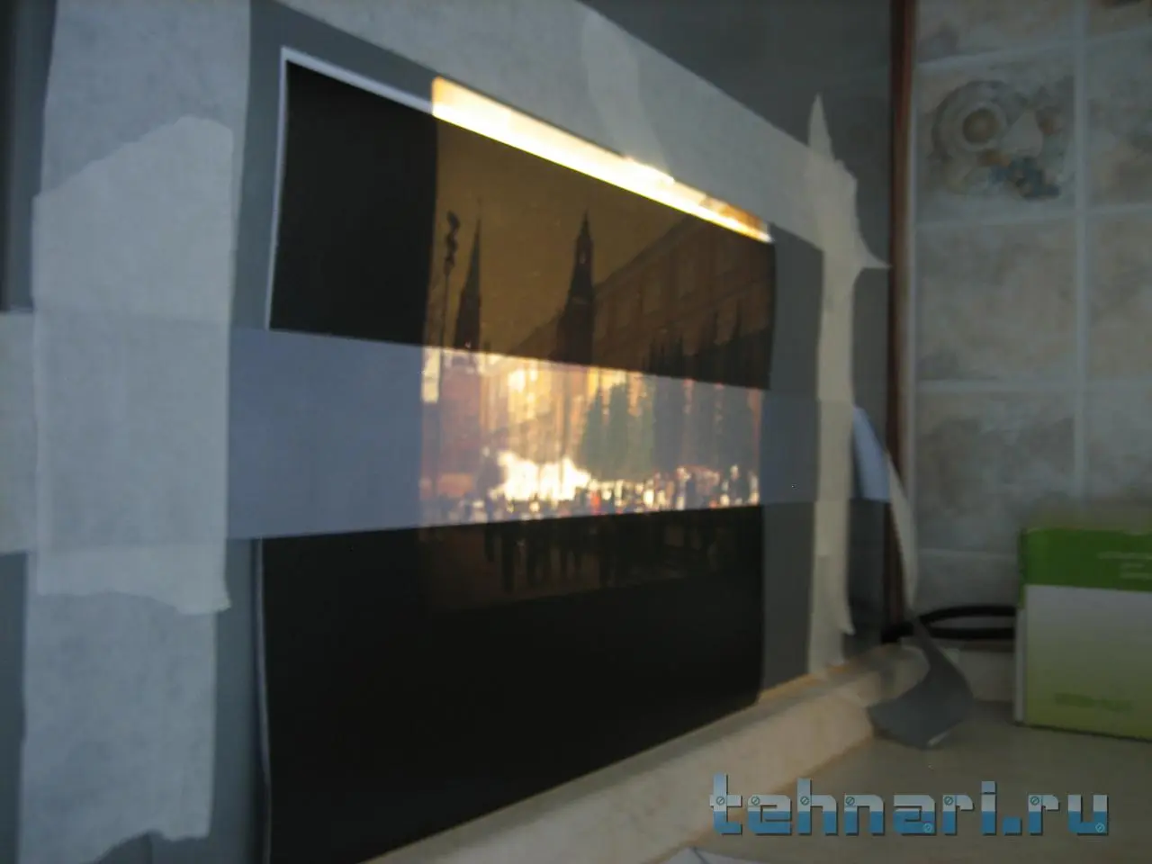

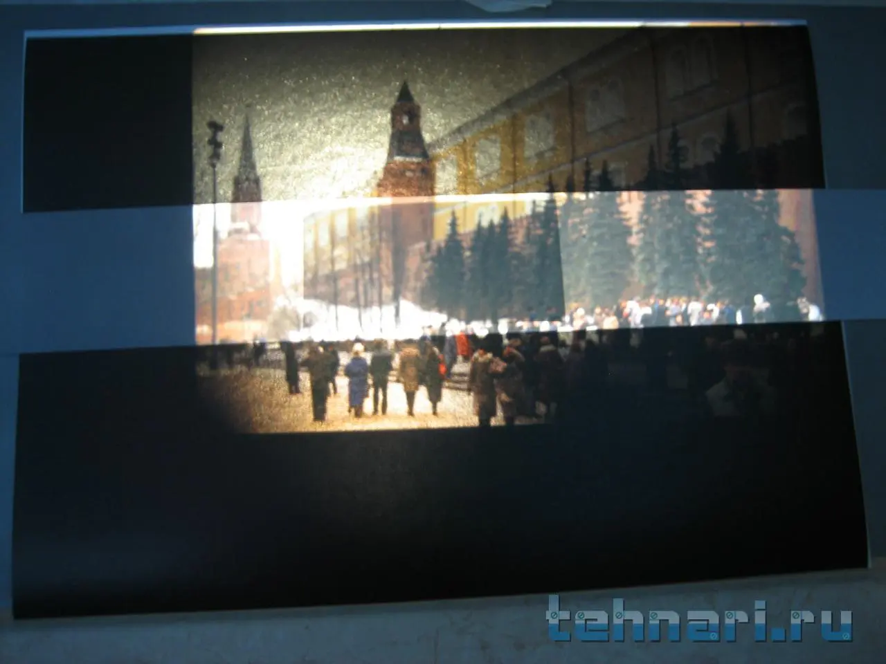

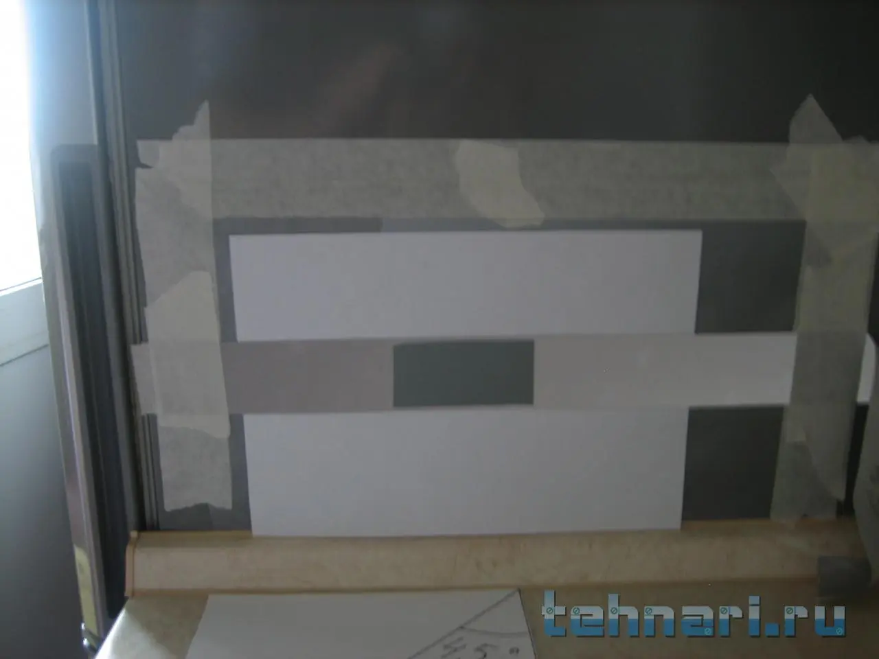

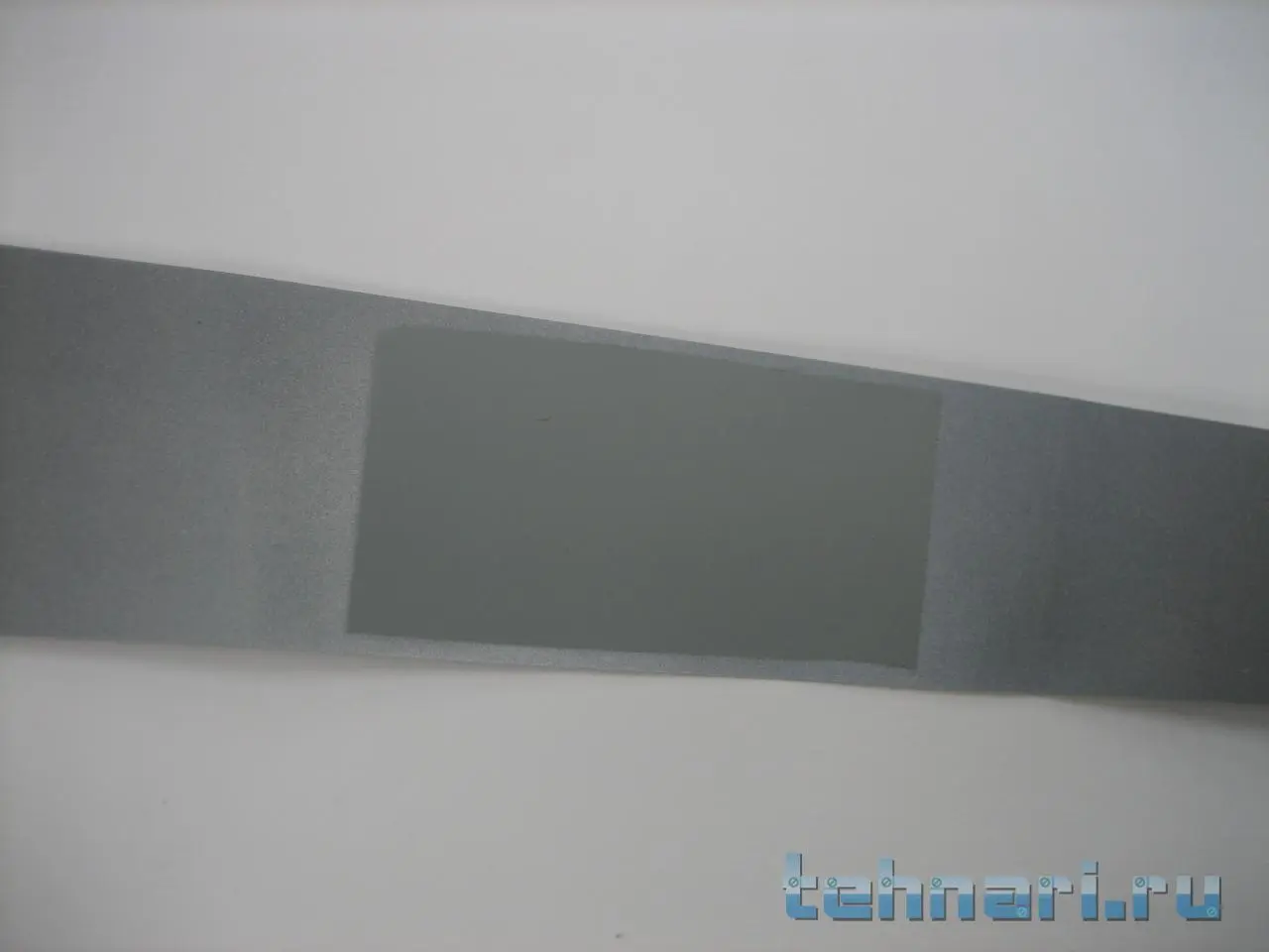

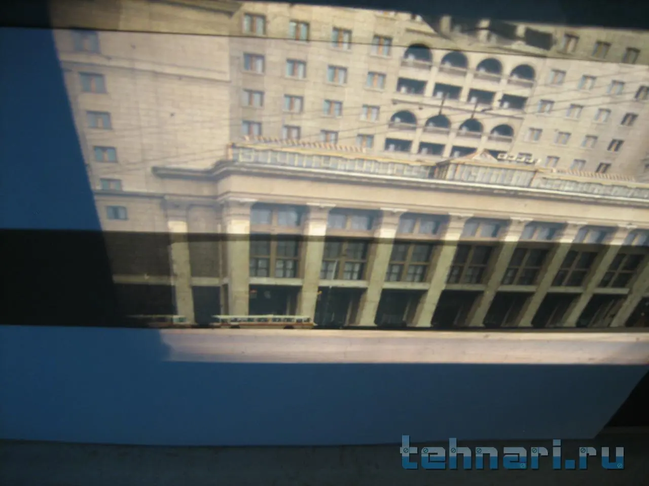

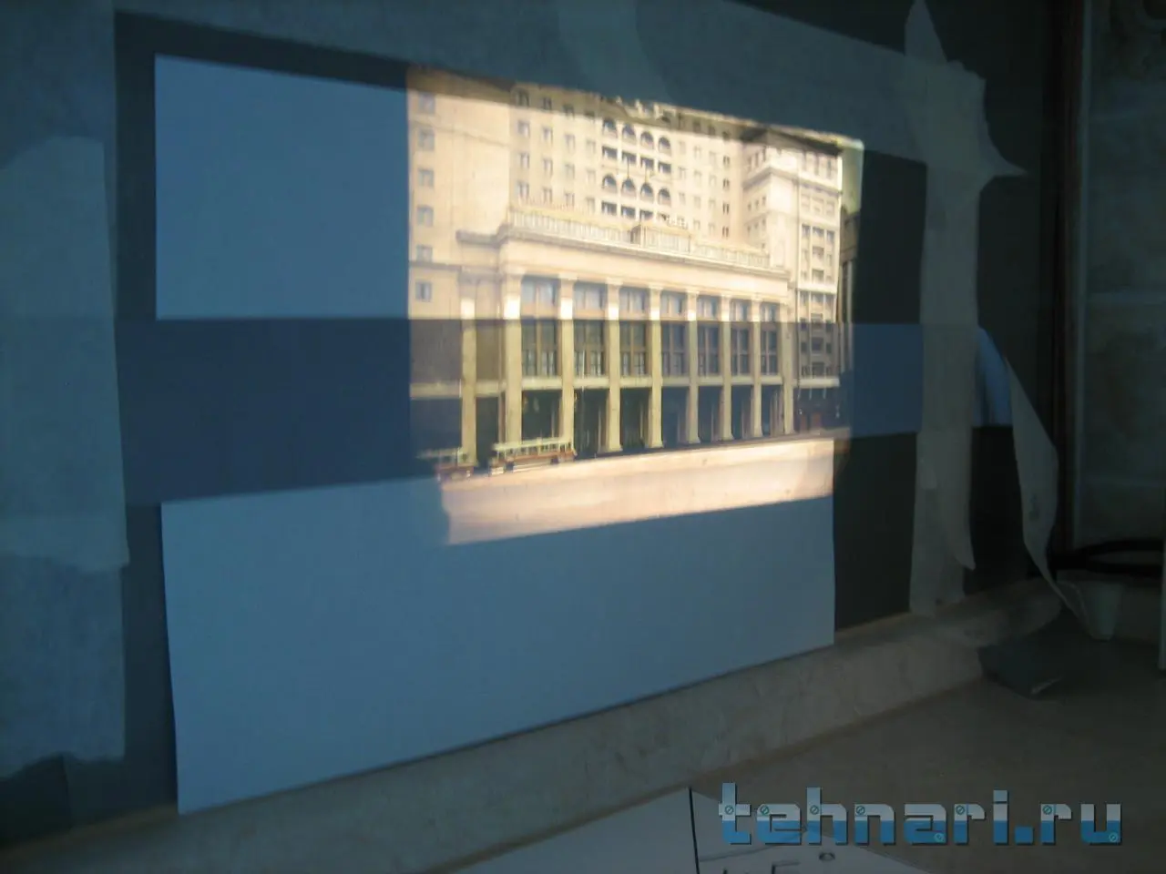

Ткань 8803Н и пленка Oracal 8500-074

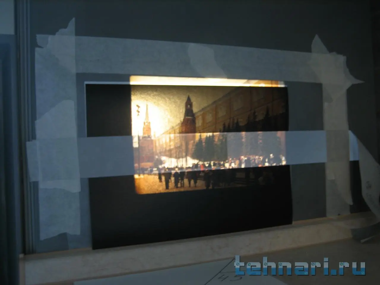

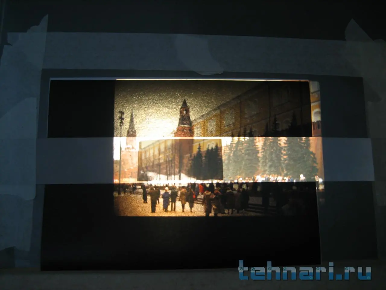

Пленка, пожалуй, матовая(так позиционирует). Дает незначительный отблеск, но думаю горячего пятна не будет. Образец пленки очень маленький, поэтому желательно экспериментировать с большим образцом, Но эффект ровной яркости бод любым углом очень интересен...Вот что получилось на фото под разными углами...Часть снимков на черном фоне,часть - на белом фоне

Такое ощущение что по фото это именно то что нам нужно!!! Эффект не пойму!!! Плёнка которая поверх 8803Н имеет тёмный цвет? и является полупрозрачной??? Угол явно стал шире!!!!

Да угол стал шире и картинка стала стабильной, без перепадов яркости.Надо пробовать на большом образце. Эффект налицо и все будет зависеть от мощности проектора и условий при которых будет осуществляться просмотр. Но пленка без ткани работает наоборот, в противофазе со световозвраткой а при использовании пленки с тканью получается стабильная картинка при любых углах. Но надо проверять на большом экране..

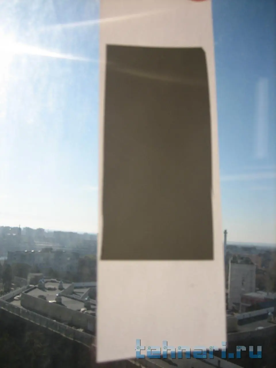

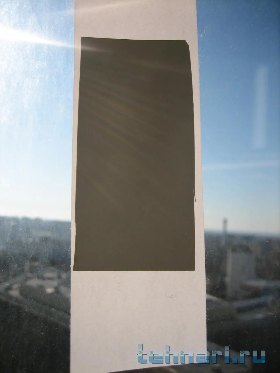

Ты не ответил она полупрозрачная???
Она полупрозрачная за счет малой толщины и конечно пропускает свет. Но тут стоит вопрос, что мы улучшим в результате: свойство пленки и приведем ее к неким стабильным параметрам ? Ведь в конечном счете Вы будете смотреть на поверхности пленки,а не световозвратки...Что для Вас важнее стабильная картинка на больших углах при хорошем черном или Вам просто тупо нравиться как смотрится картинка на световозвратке? Поэтому только самому попробовав, можно понять что для Вас лучше.Все очень индивидуально.. и готовых рецептов при этом не существует...

Изночально световозвратка существовала именно как способ побороть засветку => ваш вариант поддержал наши мнения!
SSN, ну сами посудите! Вы получили хорошую яркость, с великолепным черным и полными углами обзора.
Ведь на пробнике яркость не сильно ниже,чем на белом экране?
