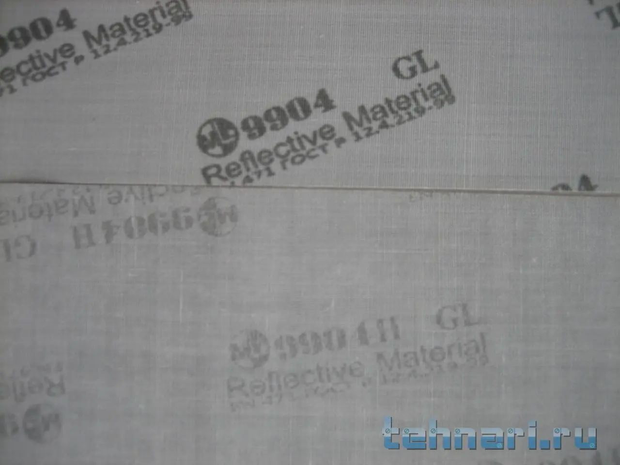

Знаете парни рассмотрел проник из лент(первая лента с которой провёл тест по диагонали и высоте,фотки были) так у этого образца ленты яркость раза в два меньше чем у 8803H,но при более низкой яркости уровень чёрного выше раза в два..И как не странно угол шире..На сколько шире сказать трудно(проник маловат) ..Для сравнения сделаю видео..Я так понял чем материал ярче тем угол уже..по этой причине для ярких ламповых проекторов лучше ткань в пределах 200 код м..у 8803H 400 кд( ткань светлее чем лента) Возможно что за счёт меньшего усиления больше углы обзора..Надо это проверить и учесть при дальнейшем выборе ткани..Так же сама поверхность должна быть тёмная а не только обратная сторона основы..На ленте однородный почти чёрный(очень тёмный серый цвет) именно рабочий слой.
Вот именно по этому я не понимаюлюдей которым нужно поярче материал!!! Типа 9904! ЗАЧЕМ? она же и так отражает почти без потерь за счёт шариков!!! Да и яркость у проектора я поубавил!!! Как работает эта ткань мне очень понравилос!!! HCORE кстати а чем ты пятна от рук убирал???
HCORE у пленки ОРАКАЛ 5500-070 под ламинацией явно тоже ниже яркость, но хороший уровень чёрного при освещении достигается реально за счёт цвета самой пленки!!!
9904 приобрел бы не из за большой яркости а чистого белого и и неуступающего черного в темноте 8803
Maracooya Вы если бы в живую видели как на FR-120S показывает красивый белый...Но сожалею что нет полотна,только отрезок ленты...Вот эта ткань огне упорная..На уни форме пожарных..Поверхность однородная ,картинка более чистая,но ткань светло серая(смотреть при очень слабом свете..)А уровень чёрного сильно проигрывает 8803H..у 9904 картинка как зернит ,мне не понравилась..Хотя цвета хорошие..Короче 8803H просто золотая середина,и аналог думаю тоже..
DECIDE думаю ватными дисками можно,я протирал тряпочкой для линз очков..Бархатистая такая..
Я думаю, что вы не поняли друг друга...Есть два материала 9904 и 9904Н
И они отличаются друг от друга как небо от земли..
9904-это сплошной аллюминий и там горячее пятно и крупное зерно...
9904Н- получше белый чем 8803Н , да и с черным там все в порядке...

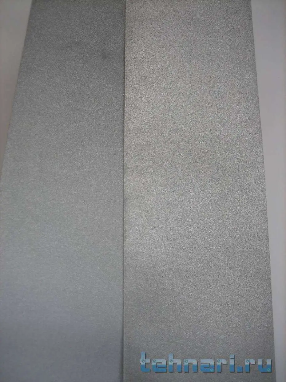

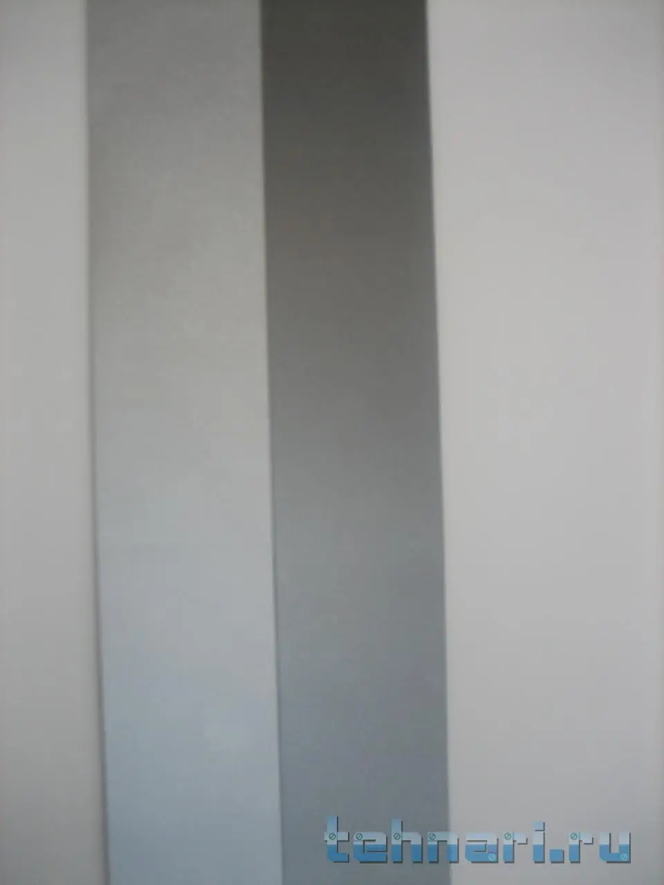

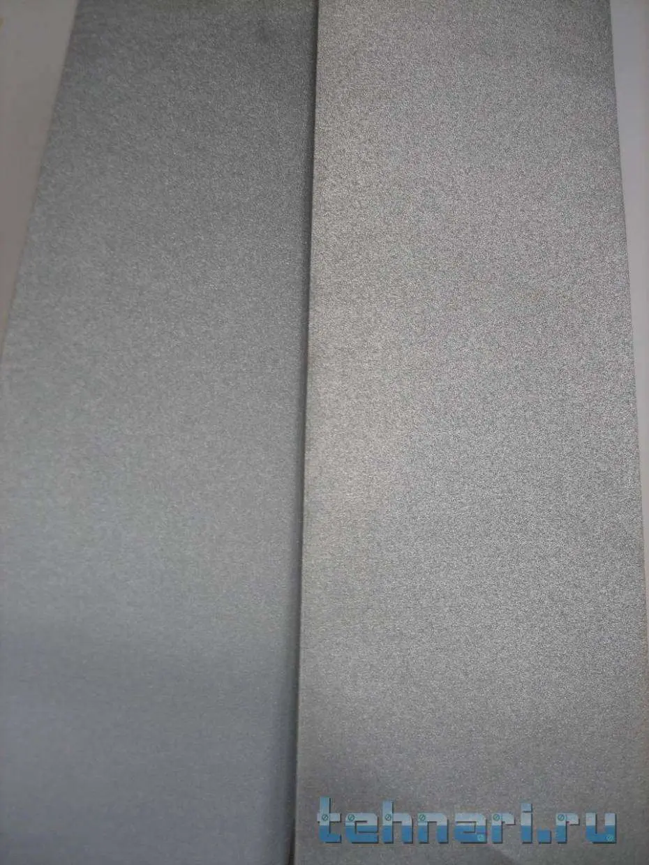

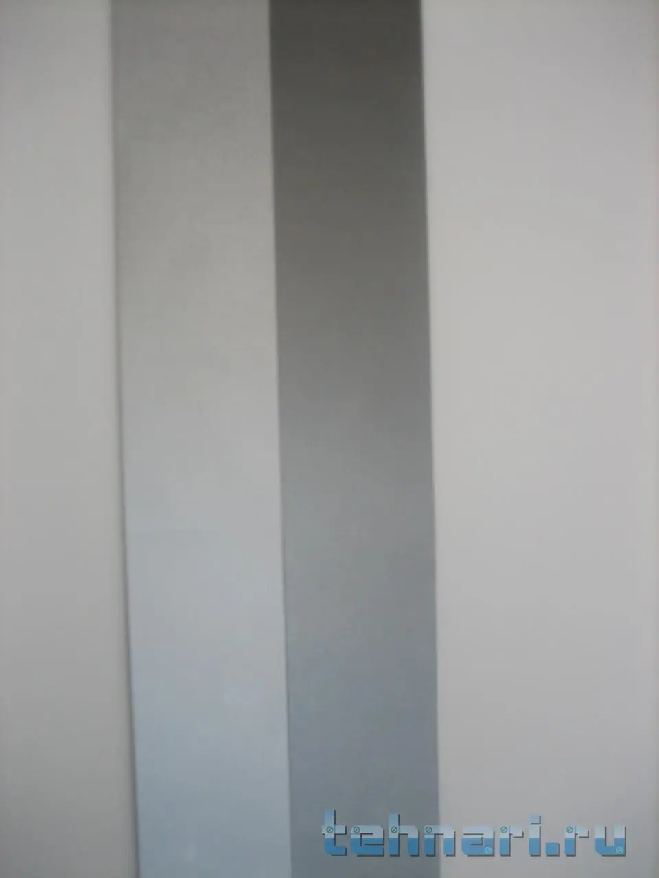

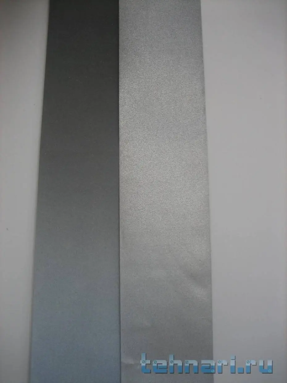

SSN да похоже у меня 9904 ,просто как серебристый экран..и визуально более глянцевая..сфоткайте 8803H и рядом 9904H...
Сравнение 8803Н и9904
Даже при дневном свете видно на 9904 горячее пятно...

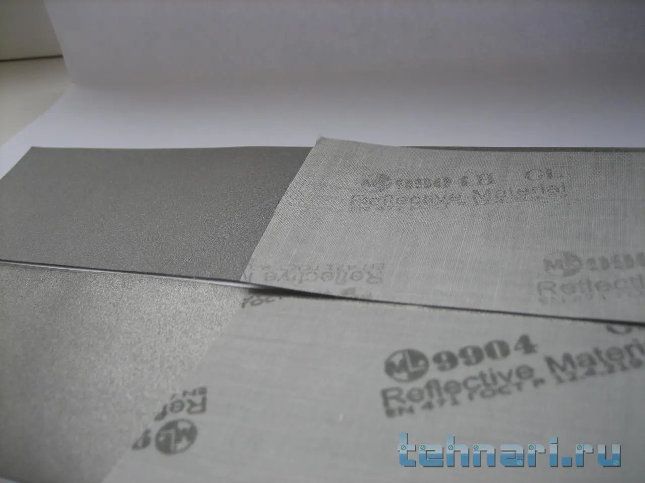

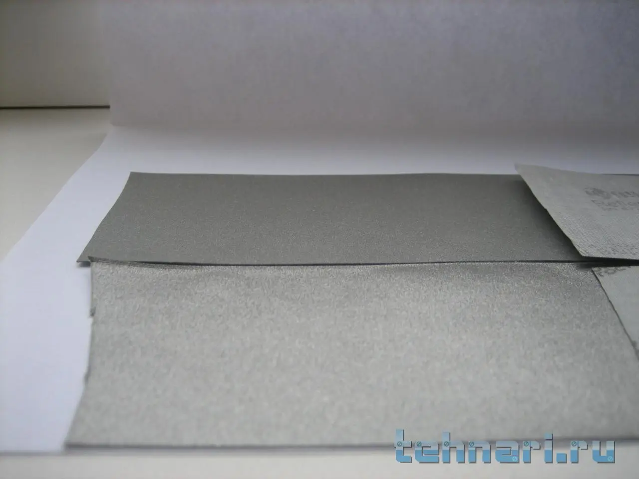

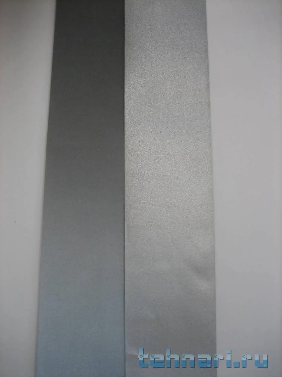

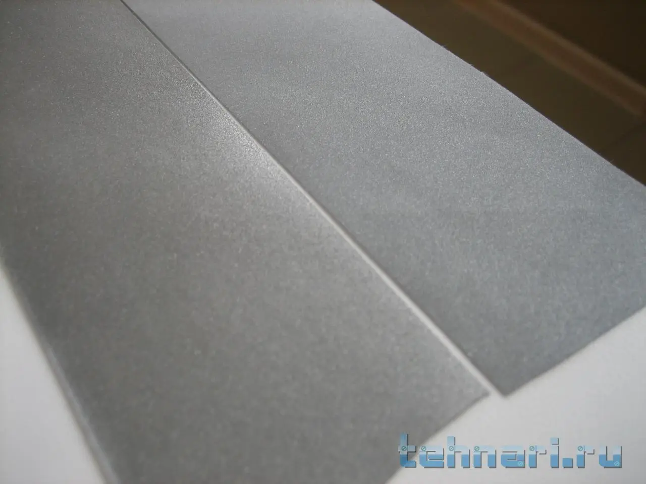

А вот сравнение 8803Н и 9904Н
    9 KB · Просмотры: 96
    9.2 KB · Просмотры: 108
SSN что 9904H более тёмная чем 8803H?
Ну да а где какая???
Что то мы от темы отошли!!!! В итоге что мы будем делать поверх 8803 (101) ??? каким образом нам разширять углы и так далее??? На каких идеях останавливаемся???
Завтра в Мирлайт заеду..Посмотрю на ленты ещё раз..Получается что 9904H самая тёмная? Ещё есть 9905H надо на неё взглянуть..И вообще набрать образцов ..Потом в Мир пленок..А сегодня провела опыт покрою 88 ткань обойным клеем через тюль..
Нет, на фото 9904Н более светлая , но яркость выше и поэтому кажется что угол больше и наверно еще за счет более светлого цвета с большого угла кажется что яркость не так упала...Иллюзия...А насчет черного, то он у всех световозвращающих тканей у линзы примерно одинаковый, независимо от цвета ткани...Ведь контрастность определяется по формуле соотношения светового потока к белому цвету. Световой поток у линзы максимальный и черный высветляется...
