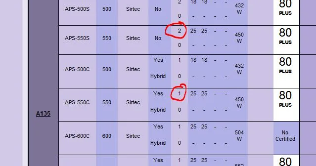

aborigen2010, они одинаковые внутри?
Если , имеется в виду принципиальная схема или монтажная , то должны быть абсолютно одинаковыми. Различие , только в наличие у одной из моделей , двух шести пиновых разъёмов для видеокарты.
    18 KB · Просмотры: 200
Тогда однозначно лучше APS-550C! :)

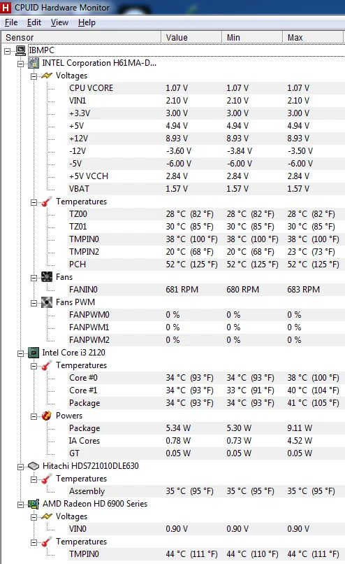

У меня явные проблемы с БП?
    65.2 KB · Просмотры: 174
Это пока не факт . Возможно программа отображает неправильно , попробуйте другую AIDA64 или CPUID-CPU-Z или замерить прибором ( самое надежное средство) вот ссылка на распиновку БП Компьютерный блок питания — Википедия
Или тыкать в открытые контакты
Ни в коем случае , к блоку питания надо что либо подключить например жесткий диск . и тогда уже замерять , при этом соблюдая предельную осторожность , на БП присутствует опасное для жизни напряжение . Если Вы это ни когда не делали лучше обратится к спецыалисту.
