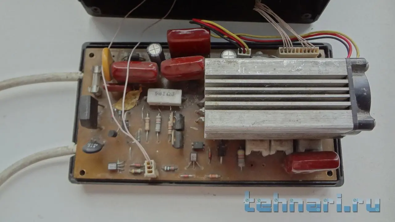

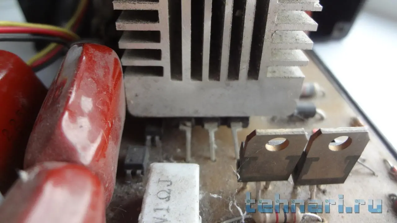

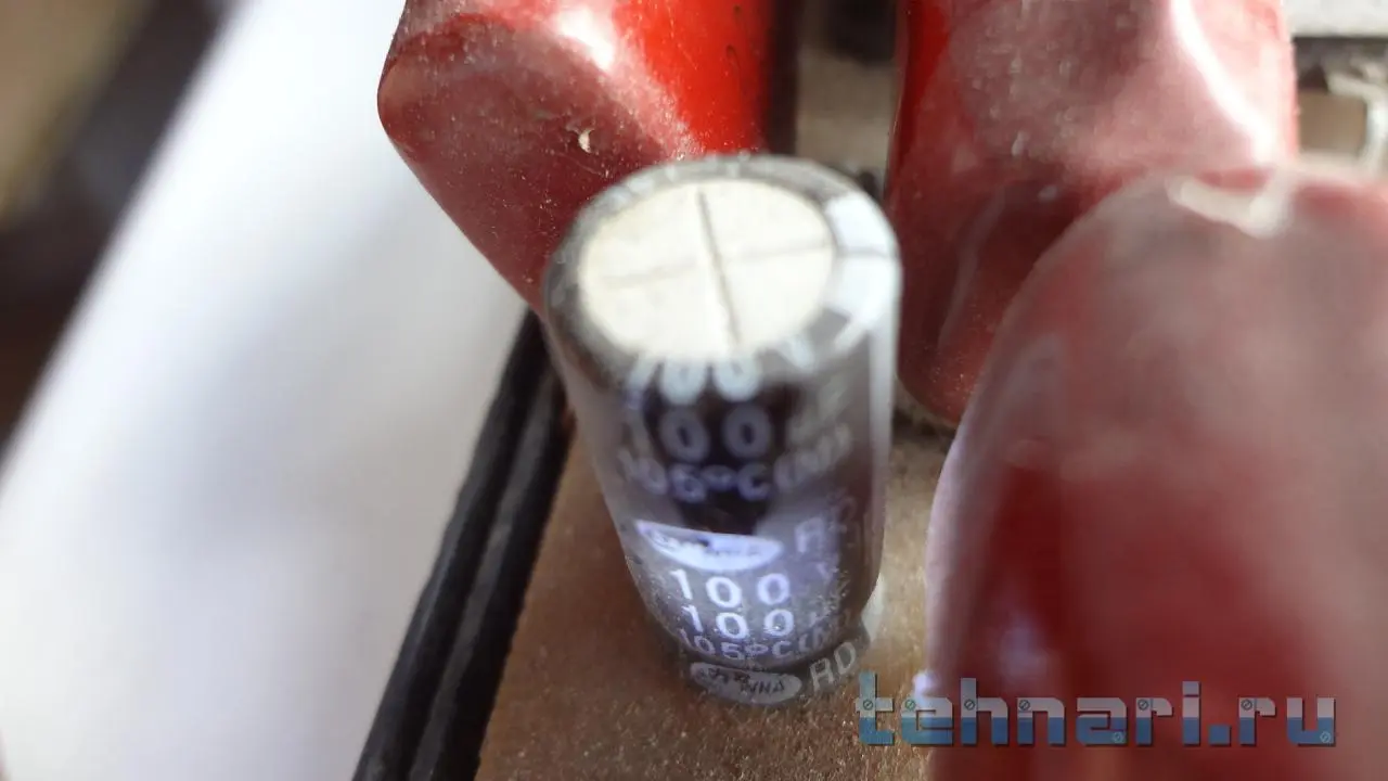

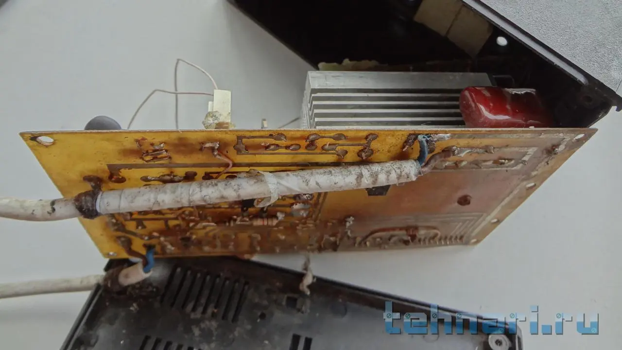

Похож. Трансформатора не вижу. Под радиатором?Похоже на преобразователь
Может быть "электроудочка".выход.внимание опасное напряжение

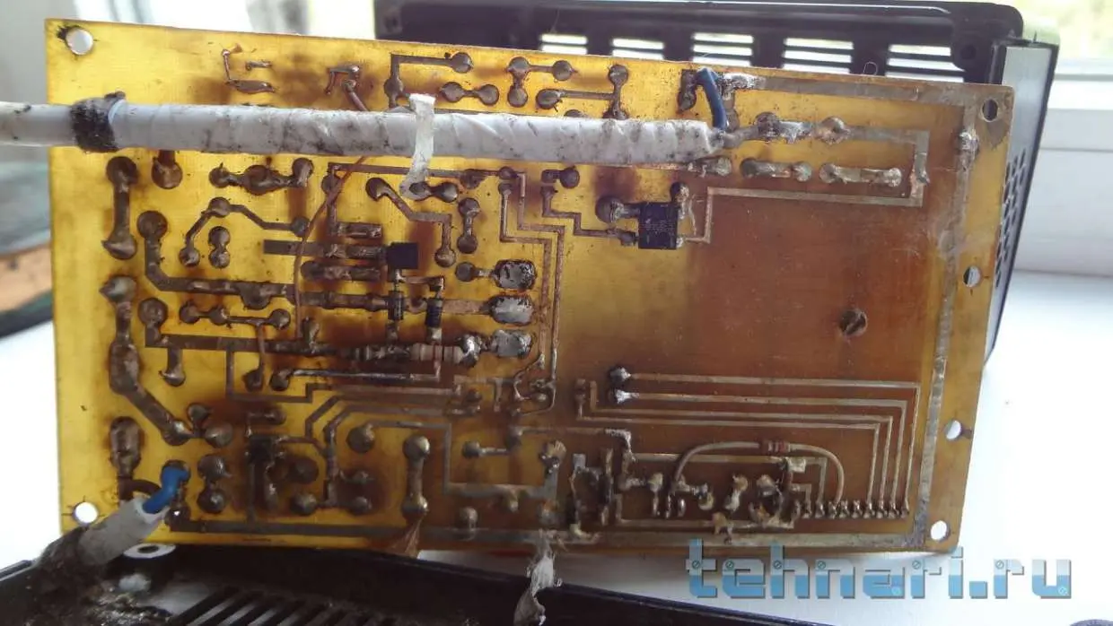

Так он у Вас на руках? Тогда бумага с карандашом и вперёд - схему срисовыватьдаю 5 вольт выходит около вольта или пол вольта и то кратко временно.

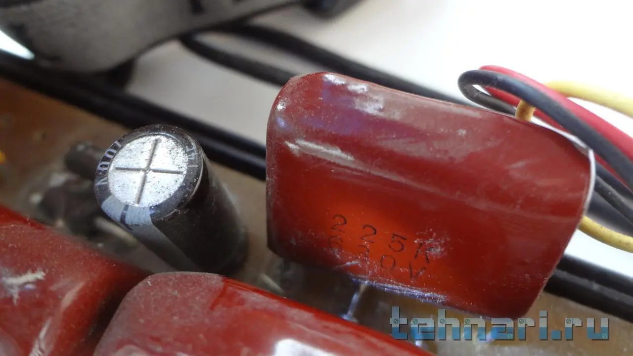

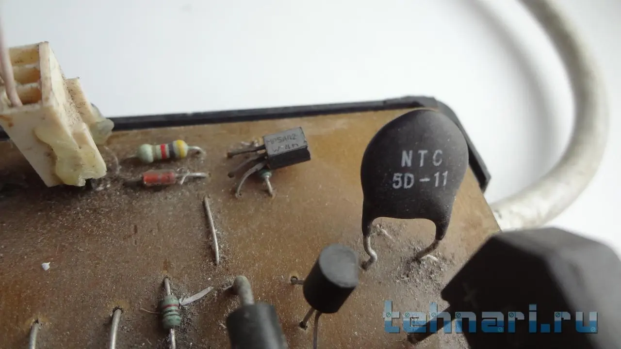

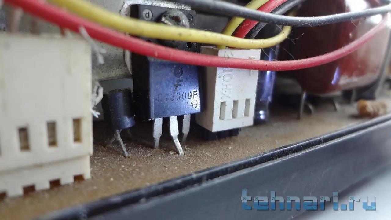

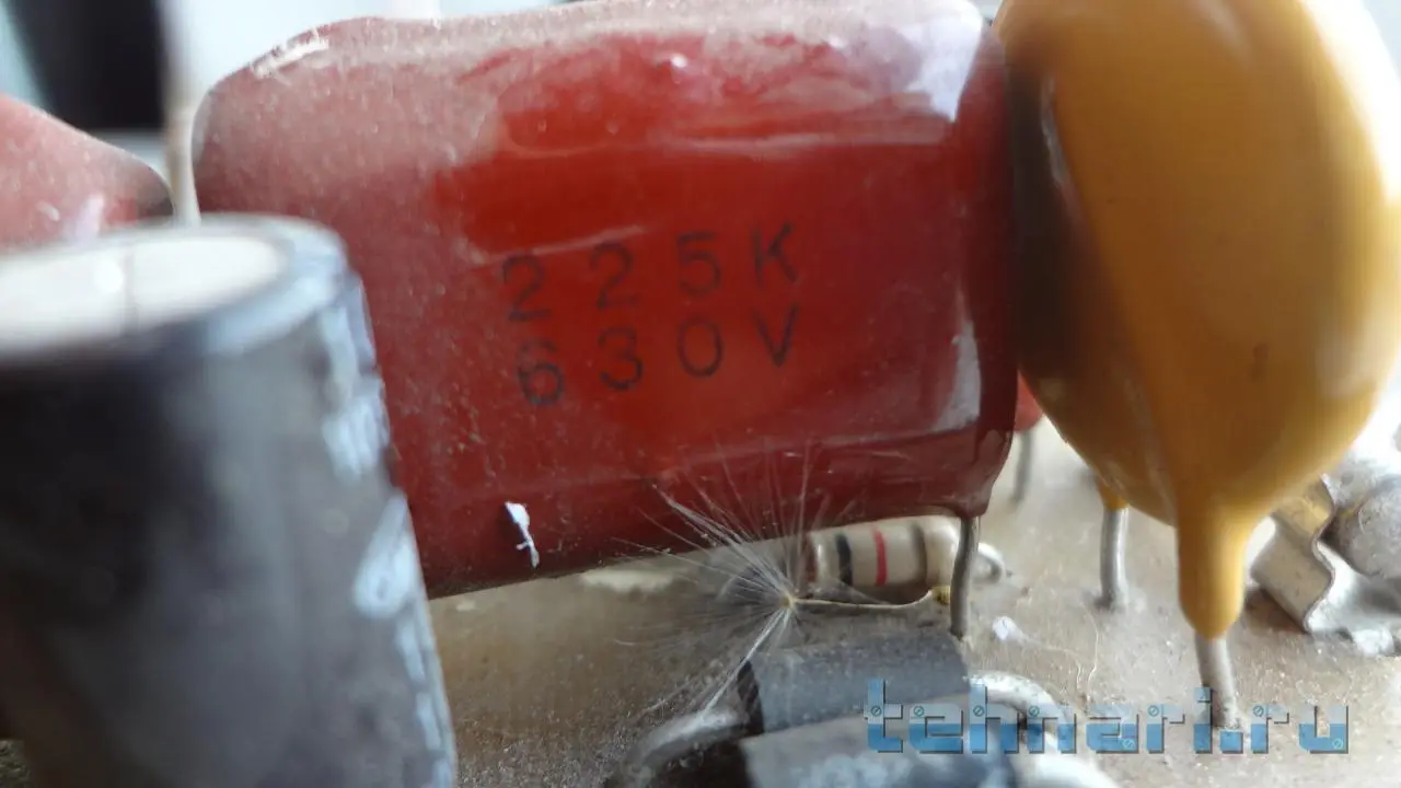

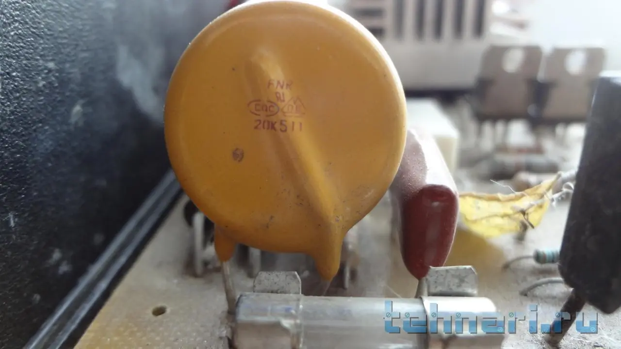

Ни на один вопрос ответ не получен. Такое ощущение, что вы с нами в "Что? Где? Когда?" с чёрным ящиком играете.что под радиатором, что за плата приклеена к крышке (индикация? Что-нибудь написано?) и что написано на жёлтой круглой детали возле предохранителя.
А толку, читайте 11 и 13 посты.Еще фото
Ну, один вопрос отпал: на входе стоит варистор аж на 510v, затем (на сколько я смог наспех проследить по дорожкам) - цепочка из высоковольтного конденсатора, трёх мощных резисторов, термистора и диодного моста. Что ещё больше меня убедило, что вход - высоковольтная переменка.А толку, читайте 11 и 13 посты.
И уж по сделанной схеме тут Вам попробуют дать ответ на Ваш вопрос.бумага с карандашом и вперёд - схему срисовывать
