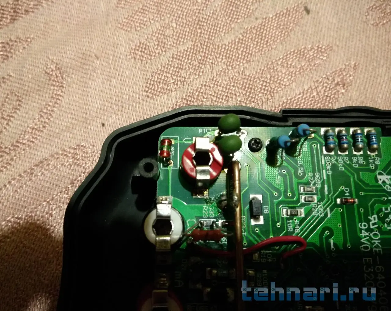

Что это за деталь?
Помогите распознать деталь которая находится в мультиметре mastech MS8269 с обозначением на плате как SG1,которая находится в разрыве между COM и измерением ( V, R и прозвонки ).
За ранее спасибо.
    120.5 KB · Просмотры: 166
Ограничитель напряжения (разрядник) .
А как его проверить на пригодность если тестер был подвержен КЗ. Шупа сунуты в 220 в при нахождении в COM и mA.
Его не проверить , если на нём короткого нет , то он исправен , он нужен для того, чтобы предотвратить выход из строя мультиметра при приывшении предельно допустимого напряжения на щупах .
