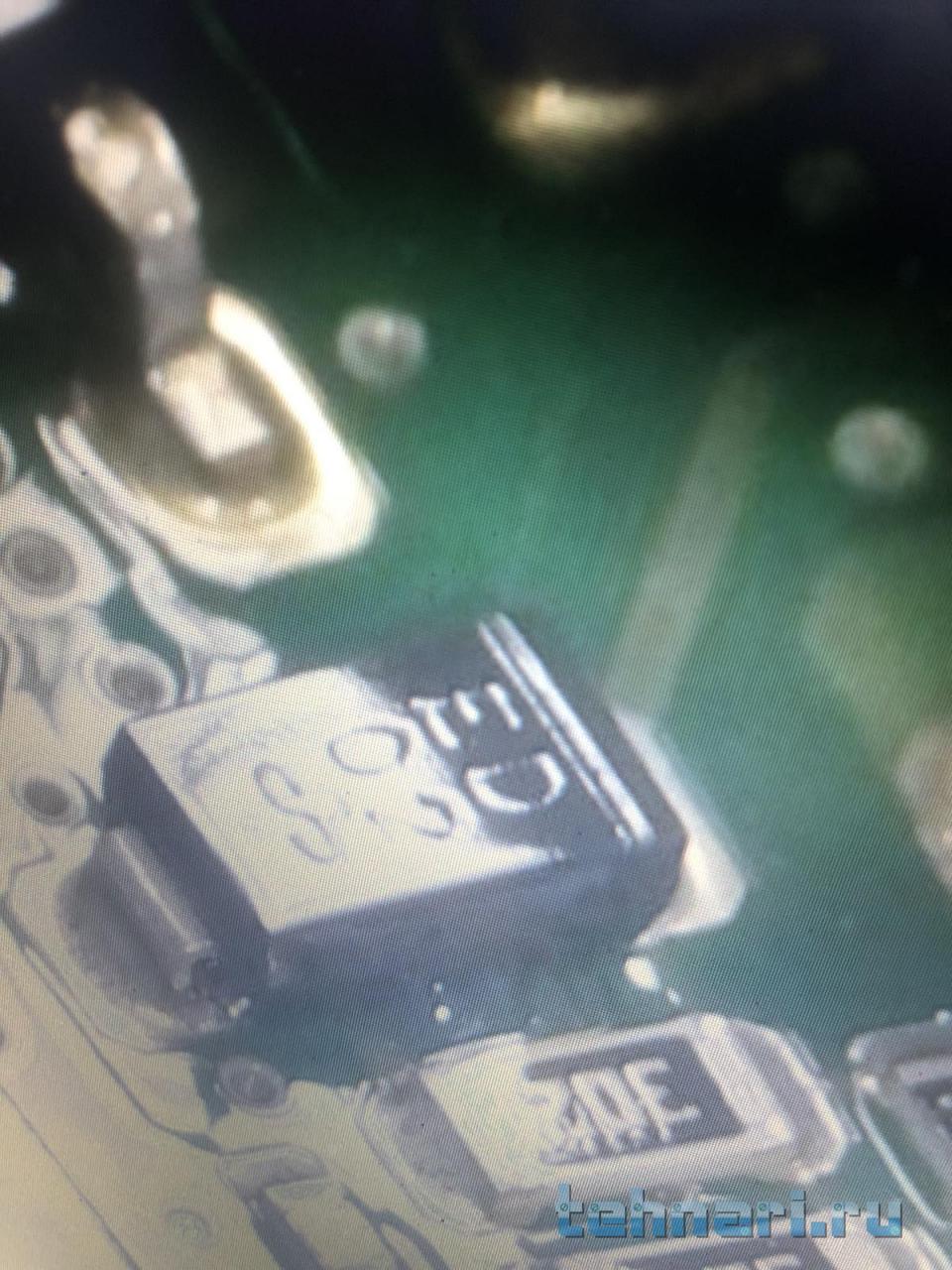

Помогите определить деталь что на фото.
Выгорела дорожка и эта деталь ( диод или диод шотки или что это я не нашел) Это блок КАС бмв. Посылает сигнал на стартер. Долго крутили и выгорело это дело. Спасибо.
Деталь черная. ED 02.

На вид целая) прозвонили?
Ищите причину перегруза.
Заменить не проблема .
Причина была в бестолковом мастере который 2 дня гонял стартер - он и сгорел. Перепаять и мне не проблема. Я не знаю что купить чтоб впаять. что это за деталь на фото?
На плате есть схожие детали ?
По виду то , диод )
Судя по дорожке от него - ток там не большой.

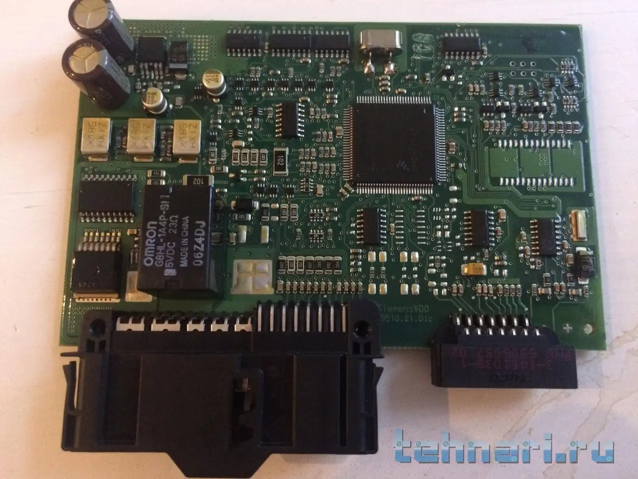

Ваш блок?

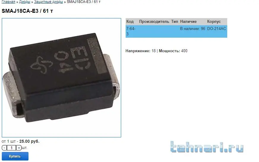

СХОЖАЯ, может пригодится)

вот мой блок на видео. там можно номально расмотреть эту деталь возле белой реле. похож на диод. просто какой там ? обычный или диод шотки или еще что. чтобы если впаяю диод не повредить остальные части.

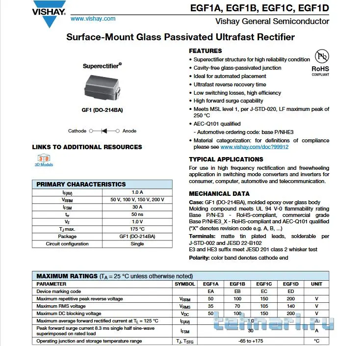

Соответственно ED 02 - 200V)
Был впаян диод. Все заработало. Всем спасибо!
