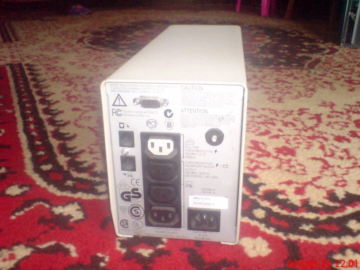

Мне подарили вот это:
мне сказали что это типо стабилизатора для компа.
но я так и не понял что куда подключать.
подскажите технари!
Я уже говорил что за компом около года так что ещё не всё понимаю.
не судите строго.
спасибо!
не открывается.

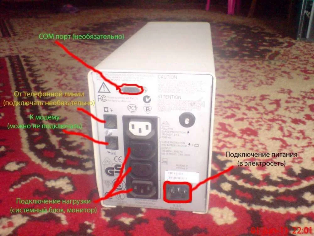

Внизу справа - это вход для подключения шнура питания к розетке элетросети. Слева от него находятся три выхода для подключения нагрузки (системный блок, монитор). В самом верху находится COM порт для управления режимом питания ИБП (кстати его можно и не подключать). Немного ниже и левее находятся вход и выход портов RJ-11, которые служат для подключения телефонной/модемной линии (также не обязательно их задействовать)

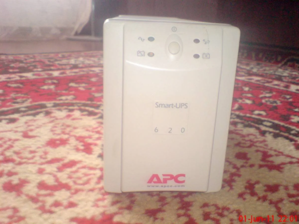

Подключаю, но на передней панели ни что не горит.
Открыл отсек для аккума, а его там нет.
Подскажите какой и на сколько аккум должен быть?
