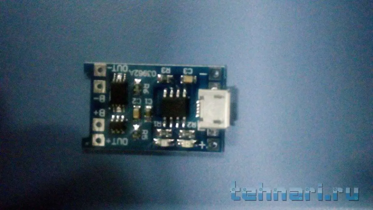

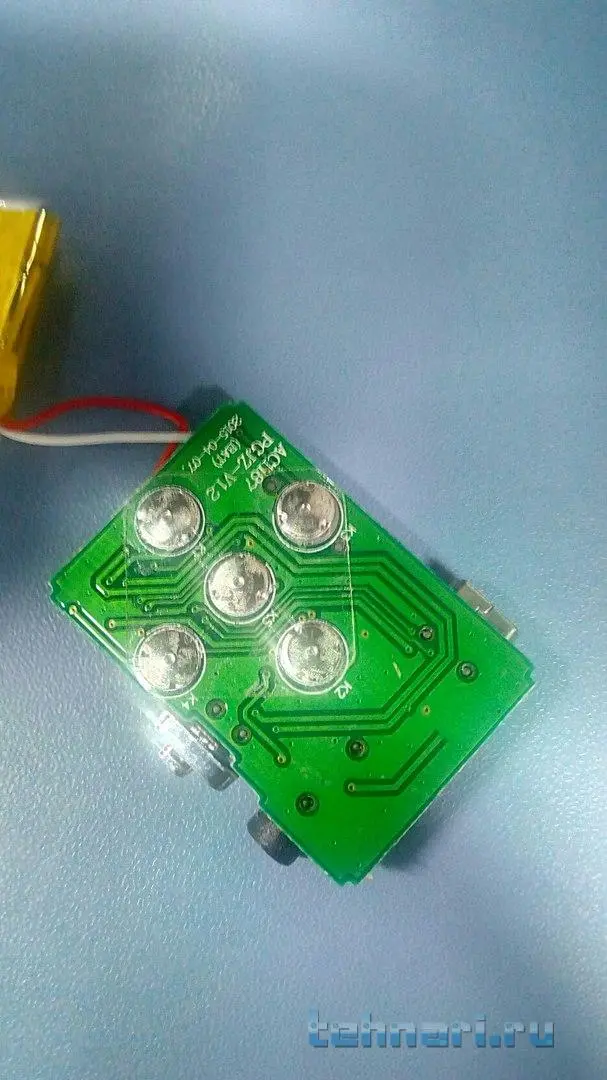

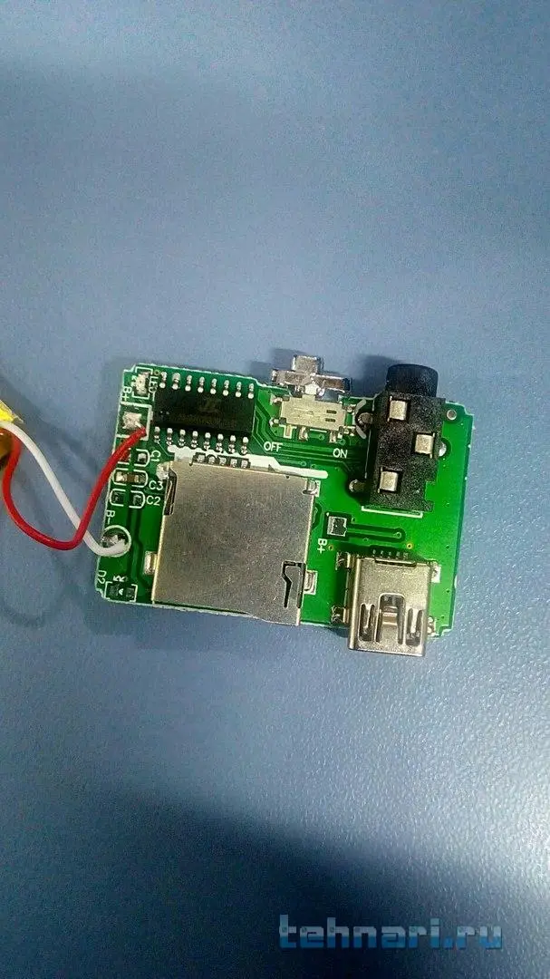

Здравствуйте друзья помогите мне я первый раз пробую что та припаять купил вот такие штучки куда кого припаять если можно подробно объясните пожалуйста

Судя по фото, это флеш-плеер с аккумулятором и зарядкой. Аккум от Галакси и зарядка тут не нужны - аккум заряжается непосредственно от самого плеера через разъем микроUSB. Так что паять ничего не надо.

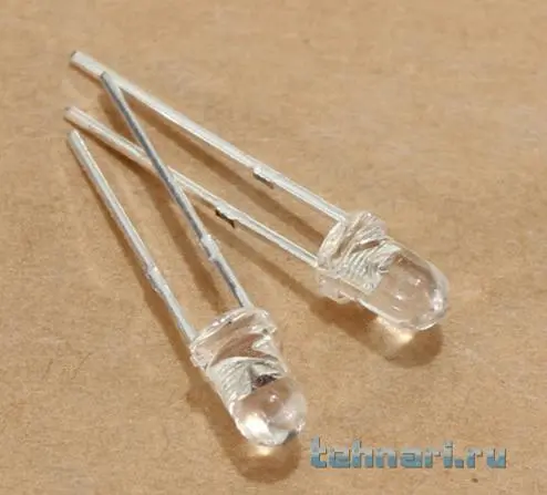

Извините забыл написать хочу собрать мр3 плеер что бы был с батарейкой на 4500mah кстати еще хочу припаять такие лампочки

3 фотография показан контроллер для аккумулятора
да я знаю что можно его просто припаять я хочу добавить эту контроллер для боле надежный зашиты аккумулятора

Как я понял ты хочешь припаять нормальный аккумулятор к этому плееру?
Вот тебе схема:
Был такой плеер. Он опасен, там у аккумулятора нет защиты и на плеере нет конроллера заряда. В итоге аккумулятор вздулся, хорошо хоть не рванул :D

Это светодиоды.
Значит ищешь резистор на 39Ом, можно немного больше и паяешь по этой схеме к своему светодиоду:
Потом всё это дело подключаешь параллельно питанию плеера.
