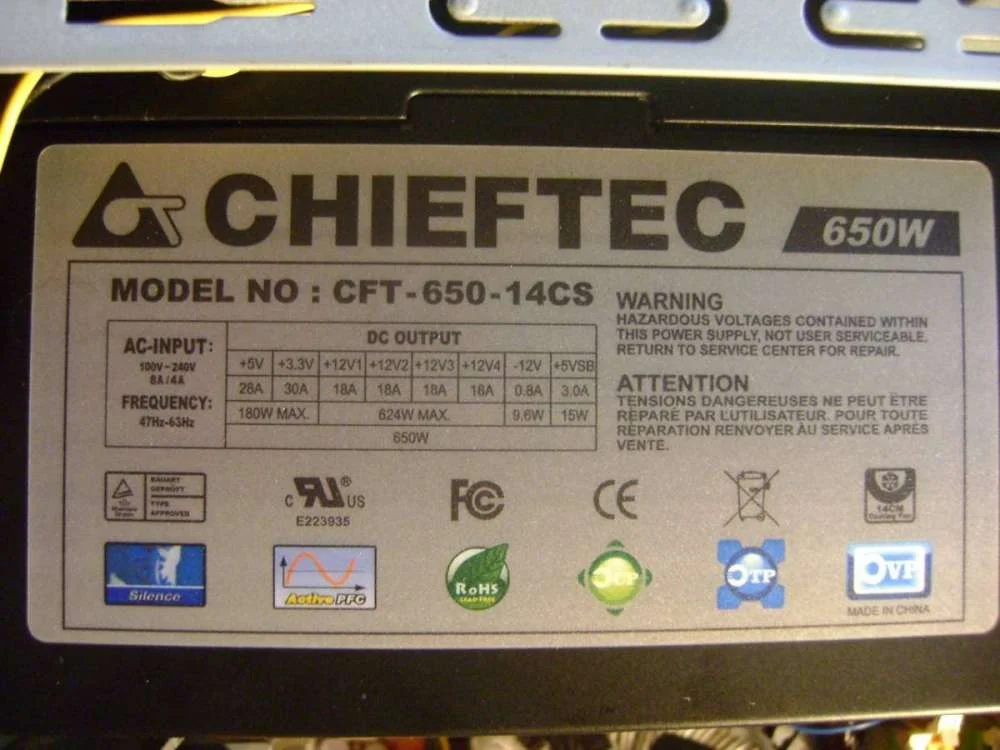

Может подскажет кто? Как я писал вчера, поставил Asus Nvidia GF gtx 560 Ti и блок Чифтек на 650 вт. Такая проблема: после продолжительной работы ( игрушки и просто интернет) началось подвисание. Курсор глючит, то на месте зависнет, то сменит изображение (например не простая стрелочка, а рука как на гиперссылке), при просмотре видео звук норм, а видео зависает. В чем проблема? Может быть как-то неправильно подключил питалово к этому видеомонстру???
А сейчас вообще моник выключился, пришлось резетом лечить...
Что касается температуры и перегрева - дело не в них. И проц и видюха на момент подвисаний холодные. Кстати подвисает при работе в интернете, т.е. не очень ресурсоемкий процесс...
дрова глючат,*вычисти* те что стоят и установи новые,такое было не у одного тебя,так что блок питания тут не причём
DTS, спасибо, ты прав. Дрова стояли версии 285 (бета). Они сырые пипец по-ходу. Поставил 280 - помогло..... Но вот в тестировании 3DMark 11 через раз выбрасывает на рабстол, и пишет Видеодрайвер перестал отвечать и был успешно восстановлен. Тоже касяк драйвера?
косяк с прогой какойто(есть такая фигна когда две проги взаимно мешают друг другу,как к примеру *клон двд 1й* и нерка 8я,если по отдельности то всё отлично,а если включить даже в фоновом режиме то винда зависала.
посмотри что у тея в авто загрузке и отключи(там больше половины не нужно).
в общем твоим дровам чтото мешает,а контрольной точки при установке винды не делал?а то можно было бы сделать *откат* и там попробовать с новыми дровами без вообще всех прог(ну антивирь то полюбому лучше не трогать,а кодаки и плееры+ качалки можно в этом случае убрать)
к стати как видуха греется?
открой боковину и пусть воздух гонит в комнату,ато твоя видуха *горячая штучка*,может банальный перегрев ядра или памяти.
поставь обороты на 90% и попробуй повторно пройти тест.
На старой системе со старой видеокартой были подобные проблемы при прохождении марка?

БП Chieftec [CFT-650-14CS] 650W, ATX v2.2, EPS12V, Active PFC 1x6pinPCI-E 4xSATA CabMan Active PFC 14cm fan | Блоки питания | Комплектующие к ПК | Каталог | Самара | Сеть супермаркетов ци
