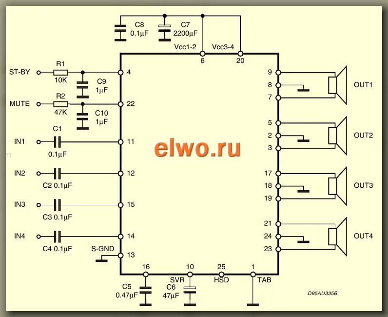

и так как нужно два динамика подключать, получается два усилка таких надо или есть мостовая схема этого унч? я просто не нашёл
вот нашёл схему 4 по 40 но незнаю подойдёт ли он в машину
Напряжение питания: 10-18 В
Полоса частот: 20-20000 кГц
Входное наряжение: 0,05 В
Сопротивление нагрузки: 4 Ом
Выходная мощност:ь 4x40 Вт
Коэффициент гармоник: 0,15 %
и долго ли с ним аккумулятор будет жить
    28 KB · Просмотры: 6,374
