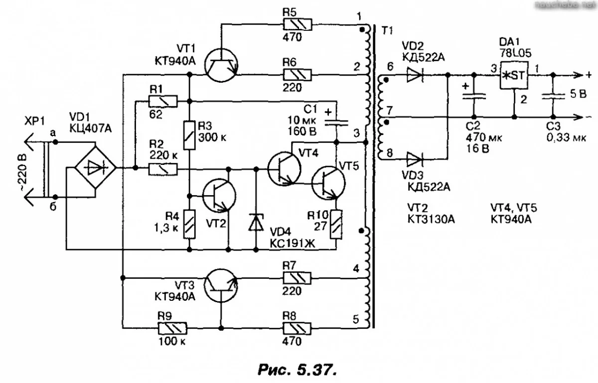

Это высоковольтный транзистор с мощностью более ватта. Радиолюбители часто применяют их для управления тиристорами в различных сетевых устройствах.
Или в импульсных блоках питания
Как пример:
    59.8 KB · Просмотры: 11,130

Позвольте, но разочарую. Из разряда можно – ненадёжно. Посмотрите параметры 940-го. Напряжение К-Э без запаса при хлипком токе. И какой на нём регулятор?
