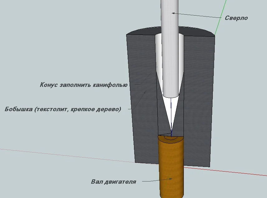

По поводу плоттера. Как то хотел сделать себе координатный стол из принтеров. По сути дела там уже всё есть, шаговые двигатели и направляющие, одну направляющую делаем по оси Х другую по оси Y вместо картриджа приделываем сверло/нож/лазер и готово. Самый простой способ управления всем этим делом - через LPT порт компьютера, все нужные программы уже есть и легко находятся.

Ось Z опциональна, если вы делаете станок с чпу то вам понадобится поднимать и опускать инструмент на определённую высоту, если просто координатный стол то можно сделать просто что нибудь типа электромагнита для поднимания и опускания инструмента.
Это что у вас за кондитерское изделие такое, плоское, если только на блинах печатать или пастиле которая для этого используется в нормальных кондитерских принтерах))) Если так то да, вполне можно. По вопросу использования родного ПО, то думаю если вы не умеете писать и переписывать программы то вряд-ли у вас что то получится, придётся переписать как саму прошивку принтера так и ПО на ПК, там же куча параметров отслеживается, от температуры до состояния сопел, плюс ещё датчики подачи бумаги, заполнения бункера отработанной краски и прочее, не думаю что получится легко и результат вас удовлетворит. И кстати, забыл самое главное, насколько я помню двигатель подачи бумаги не шаговый, тоесть точное положение отследить и установить не получится, по сути дела принтер останется принтером.
Если же делать просто стол то понадобится два принтера чтоб сделать вторую ось, по сути просто закрепить вместо картриджа первую ось. А ПО как я уже и говорил уже есть готовое.

Если делать стол с использованием двух принтеров то родное ПО точно не подойдёт. Как вариант переделывать один принтер, для начала разобраться как работает в нём механика, на каких этапах какие датчики срабатывают и как их обманывать. Далее уже собственно строительство, аккуратно разбираем, оставляем верхнюю часть с кареткой и прочим нетронутыми, от бумагопроводящей системы избавляемся и вместо неё делаем стол, родной двигатель скорее всего не подойдёт по мощности, так что придётся ставить более мощный движок, для этого придётся делать ключ на транзисторе или реле. В общем дальше ещё два момента, определиться будет двигаться стол под печатающей системой или система над столом, тут тоже свои варианты...
В общем возни будет много и с непредсказуемым результатом.
Вот как то та4 должно получиться, только формат будет гораздо меньше(А4) Ну и впринципе вместо подвижного стола можно сделать что то типа ковейерной ленты.
