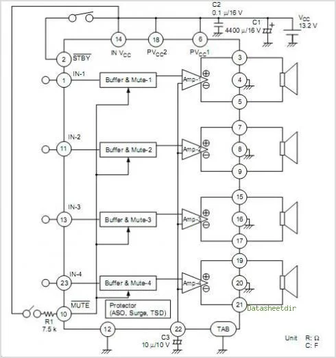

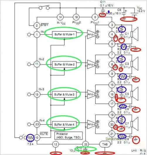

вопщем я понил что на транзисторах я ничего толковова не соберу и я решил взять микросхему HA13155 вот её схема,вот вопросы всё чо обозначкно красным это земля?всё что обозначено синим это резисторы?и ещё что такое обозначено зелёным?и ещё я выложил схему без всего вдруг что непонятно там

Да, все правильно. А что обозначено зеленым это внутренности микросхемы, они не должны вас беспокоить. Достаточно знать, где вход, выход и питание.
а вход это IN-1 IN-2 IN-3 IN-4 ЭТО + А МИНУС НА ЗЕМЛЮ,ДА?
а все конденсаторы обозначаны в мкф?
Да, µ - это микрофарады.

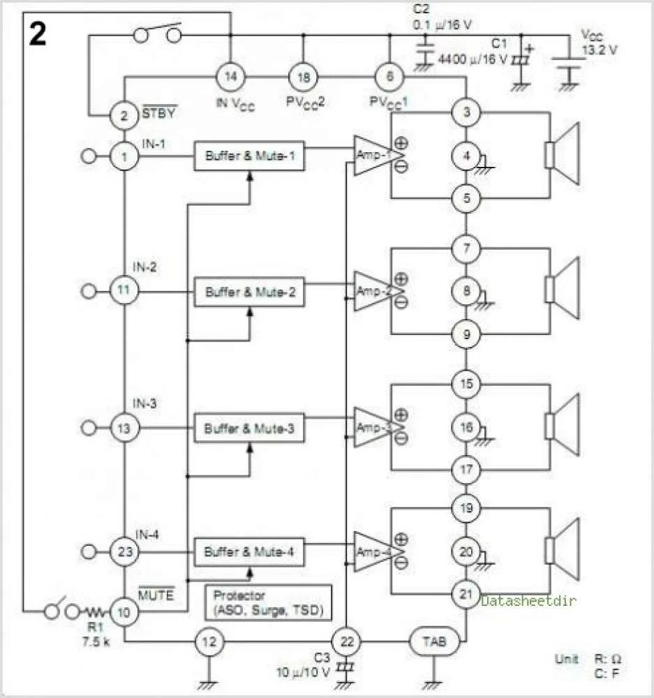

блин только щас заметил что схемы разные которые я выкладывал вот они,можна ли собрать по 2 схеме?она полегче

ну вторая схема другая пригледись где выходы
Там же где и у первой, только там еще частотная навеска, делай как в даташит ... :)
тоесть без разницы какую делать?
Одинаковые, только у первой антивозбудные цепи на выходах. А какую делать, уже сказали...
