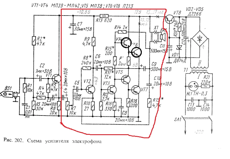

Что можно собрать на транзисторах?
Собери вот эту схему, всё что обведено красной полосой.
    65.4 KB · Просмотры: 2,026
выходная мощьность?
ватта 3 будет.

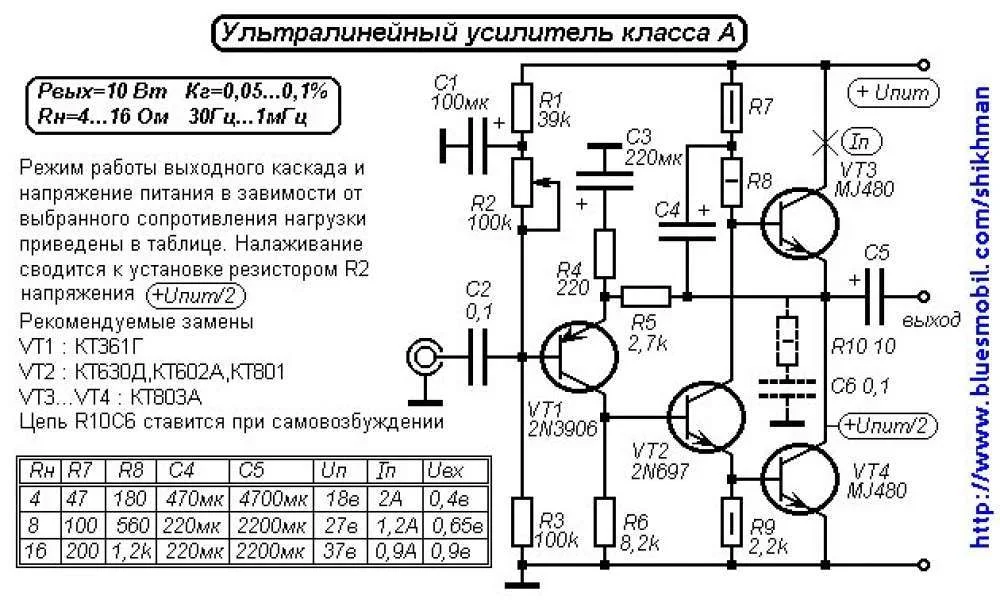

Я думаю, если КТ803А есть, как раз 4 шт., то тогда сам Бог велел собрать
очень качественный усилок 2х10Вт канала (стерео) >>>

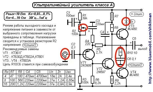

а што значит всё то что я обвёл?
вот фото забыл
    57 KB · Просмотры: 1,602
Все расписано на самом рисунке ...
1. Входное гнездо.
2. R2 подстроечный резистор, написано для чего.
3. In - ток при разных напряжениях питания и сопротивлении динамика
4. R10-C6 чтобы небыло заводки на высоких частотах, там все написано ... :)
а на сколько нужен подстроечный резистор?и ещё у него есть полярность?я думаю нет
