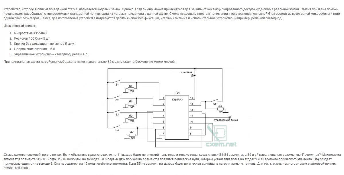

Я хочу себе спаять такую штуку. Но в комментариях было написано, что она не правильная. Это правда?
А Вы сами-то как думаете?
Очень хорошая схема для тренировки мозга. Попробуйте разобраться в ней самостоятельно. Для понимания принципов ее работы Вам надо изучить Булеву алгебру - всего 4 элементарных действия.
Это и впрямь полезно!
Правда. Дважды.
А вот почему - написал было, да потёр, прочитав правильный пост от Николая С:
Я так понял. Справа можно подключить лампочку, при нажатии кнопки она будет гореть, а если бросить кнопки не будет гореть. Так?
Не, не так.
Открываем Вики и читаем все по теме "Булева алгебра".
Далее, выделяем один элемент ЛА3 (их 4 одинаковых) и разбираемся с принципами его работы.
Затем, появится понимание, как работает вся схема.
Почти так, только лампочку надо подключать через резистор и транзисторный ключ и надо чтобы совпала комбинация кнопок ... :)

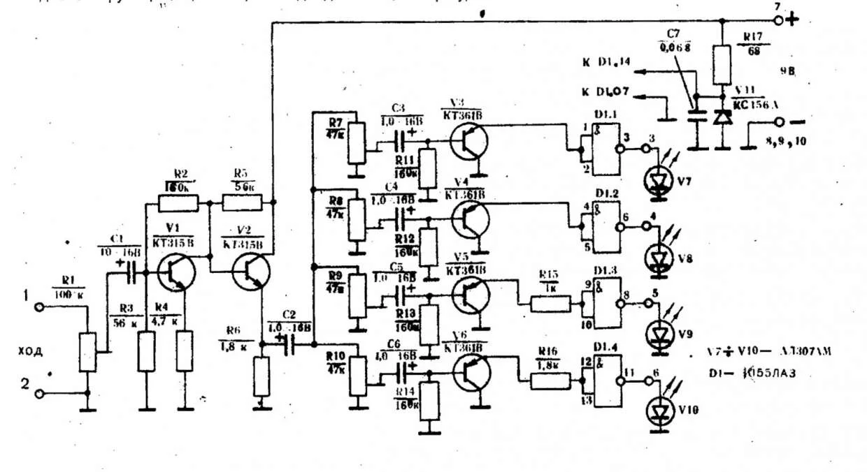

Если же делать "что угодно" нет желания, но хочется конкретики, вот схема светодиодного индикатора уровня на К155ЛА3, радиоконструктор был какой-то советский. Мне такие попадались уже готово собранные, со светодиодами встроенными в стрелочные индикаторы. Работали вполне сносно, хотя уровни не совсем четко отрабатывали.
