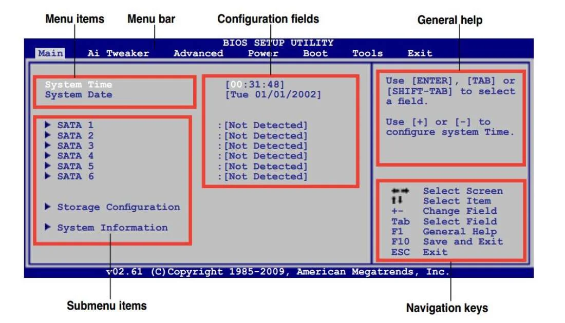

Только перед извлечением батарейки отключи компьютер от сети!В контейнере батарейки есть небольшой металлический язычек сбоку.
На него нужно надавить (в сторону противоположную батарейки) и она выскочит сама. Потом нужно подождать 5 минут. Потом всунуть батарейку на место (надписью вверх), и пробуем включать компьютер.
Полный бред :tehnari_ru_211: он включится без проблем и загрузит виндовс ...... единственное вы ничего не напишете ..а мышь работать будет без проблем.дык и будет чёрный экран и надпись Keyboard error or no keyboard present
Есть такой параметр Halt onон включится без проблем
В зависимости от его установки и будут дальнейшие эффекты.Allows you to determine whether the system will stop for an error during the POST.
No Errors The system boot will not stop for any error.
All Errors Whenever the BIOS detects a non-fatal error the system boot will stop.
All, But Keyboard The system boot will not stop for a keyboard error but stop for all other
errors. (Default)
All, But Diskette The system boot will not stop for a floppy disk drive error but stop for all
other errors.
All, But Disk/Key The system boot will not stop for a keyboard or a floppy disk drive error but
it will stop for all other errors.
Это не даёт права называть бредом то, о чём лично он просто не знает...В настройках BIOS материнской платы Максима такого параметра может и не быть
А это тогда для чего?Полный бред он включится без проблем и загрузит виндовс ...... единственное вы ничего не напишете ..а мышь работать будет без проблем.
Биос сообщает, что не может дальше проводить загрузку, так как отсутствует/неисправна клавиатура!Keyboard error or no keyboard present
