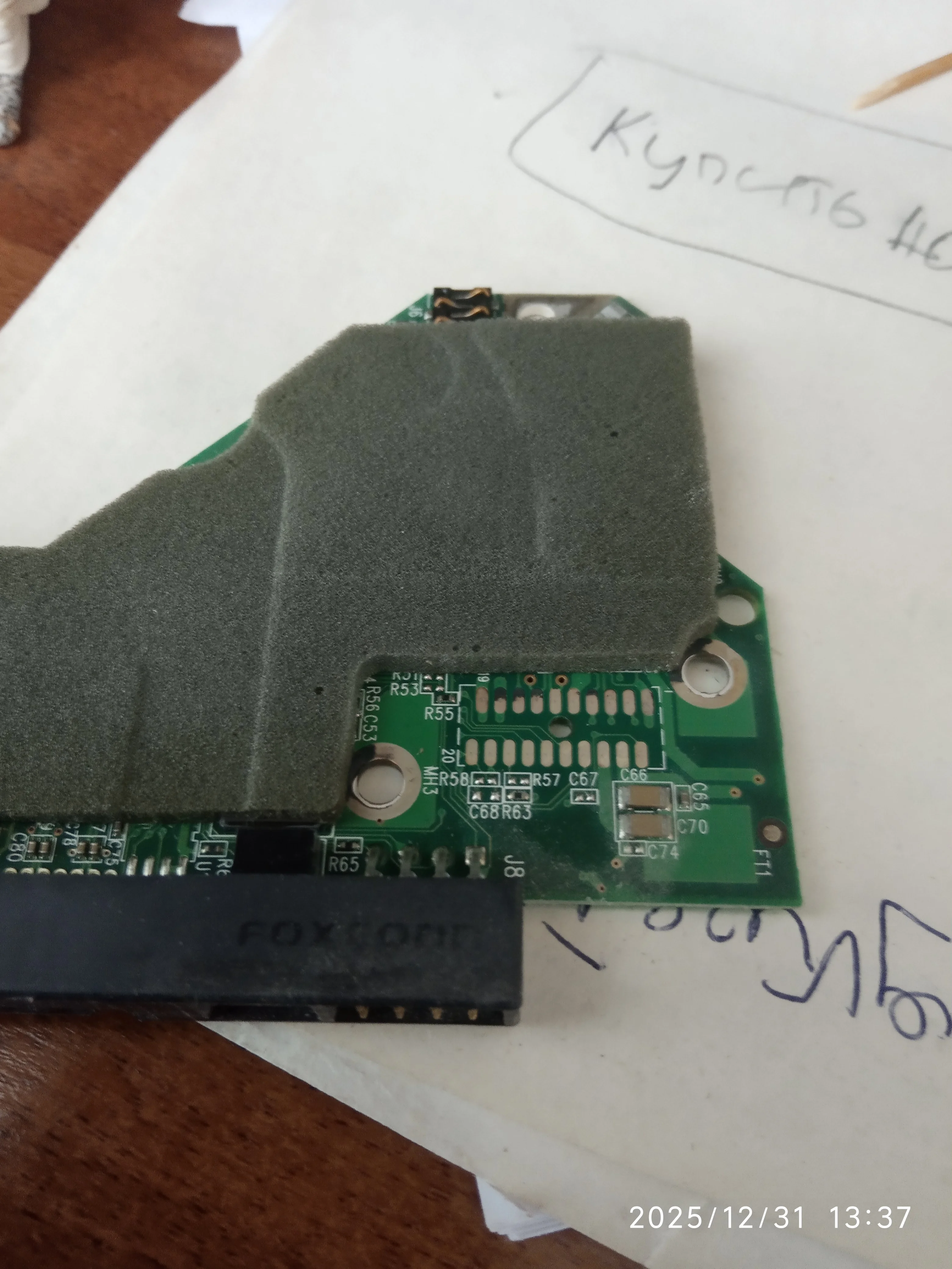

открутил плату и увидел такую картину:

Ничего критичного с контактами нет, но стёркой пройдитесь, почистите.
По тесту виктории много медленных секторов, но это не показатель - программа из под системы запущена, а нужно сделать загрузочную флешку, с неё загрузиться и прогнать тест

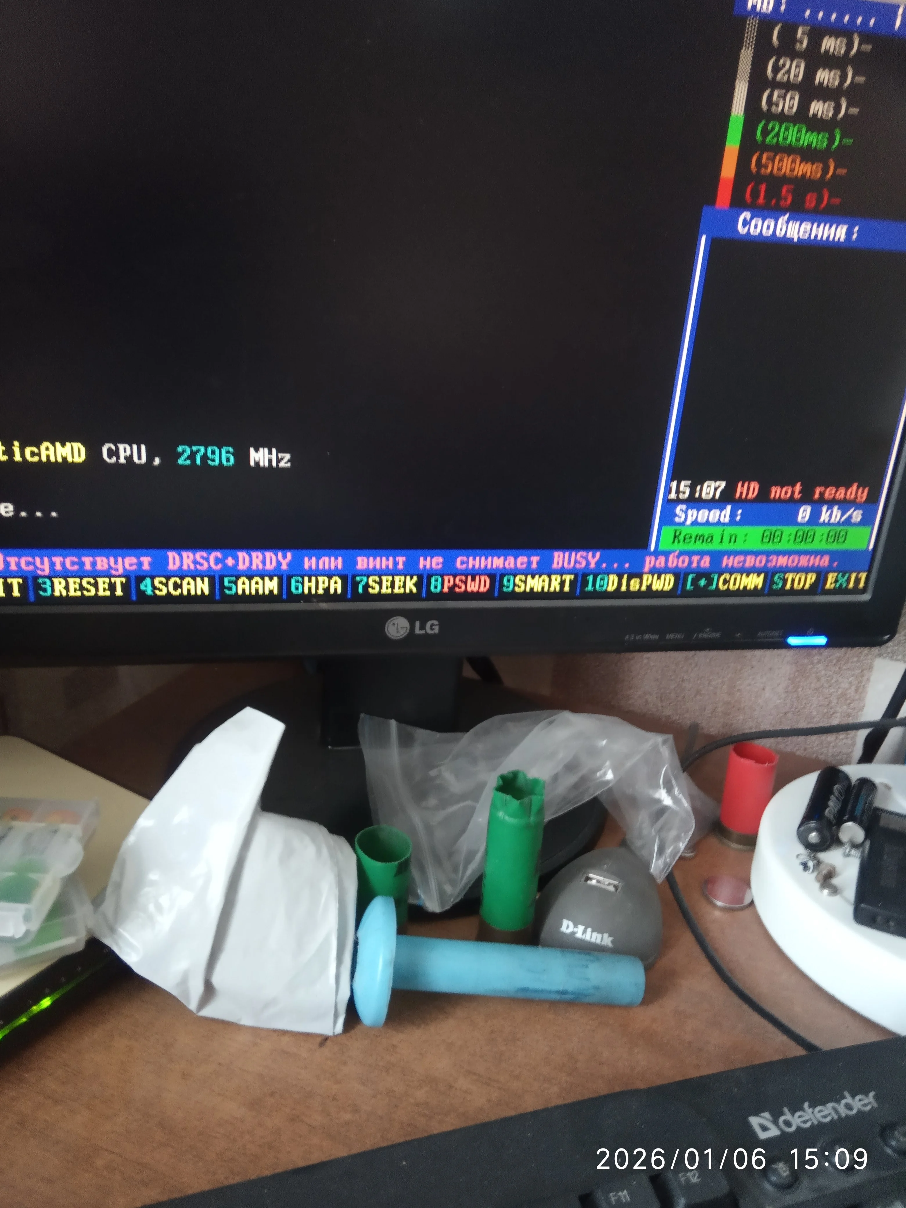

создал загр флэшку с викторией.в биосе не нашёл как переключить жесткие диски.поэтому на этом застопорился.

в биосе на всех 4 каналах,был отлючен смарт.включил.изменений нет.

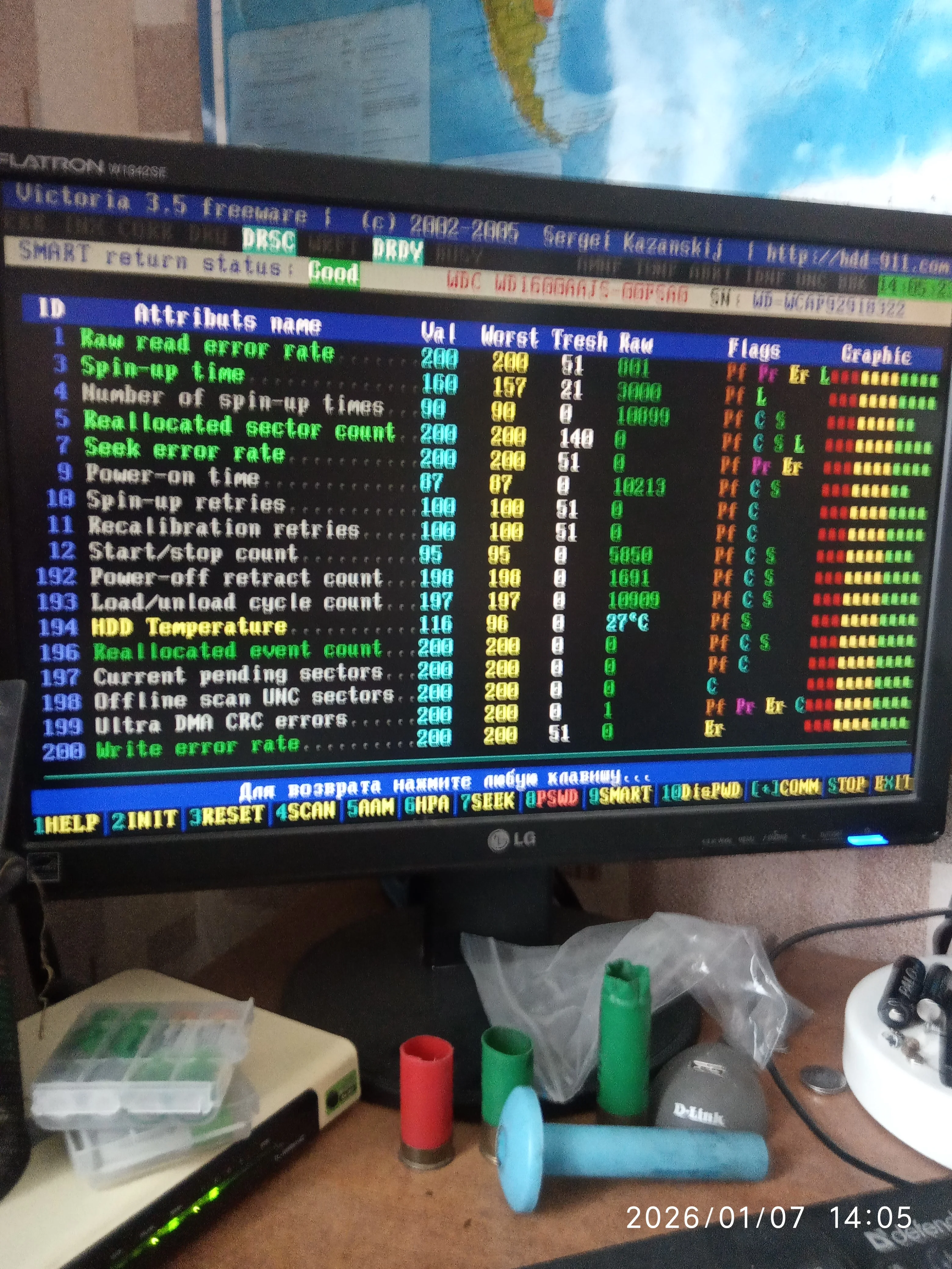

не прошло и года.вот смарт диска

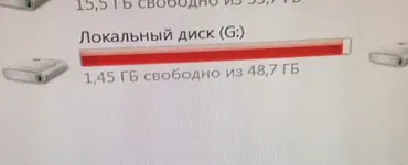

после всех проверок,почему то диск С проверяемого жд загорелся красным,переполнился.на фото он G тк стоит в моём компе.из за переполнения ПК тоже может тормозить.как и чем его можно почистить?раньше чистил диски Ccliner.но теперь она не работает.замены никак не найду.
Удалить с него лишнее. Руками?
А если диск как системный, то корзина и папка Темп могут очень много места занимать... И не пойму, у вас там 48,7 ГБ на том диске? .... Но вы пишите про "С", а на скрине "G"
Ccliner
CCleaner, если быть точным называется, поэтому не можете наверное найти, если писать с ошибкой. На известном заблокированном торренте до сих пор есть.
комп сильно тормозил у сестры.поэтому я снял жд и воткнул его в свой комп для проверки.поэтому область С,стала G.
