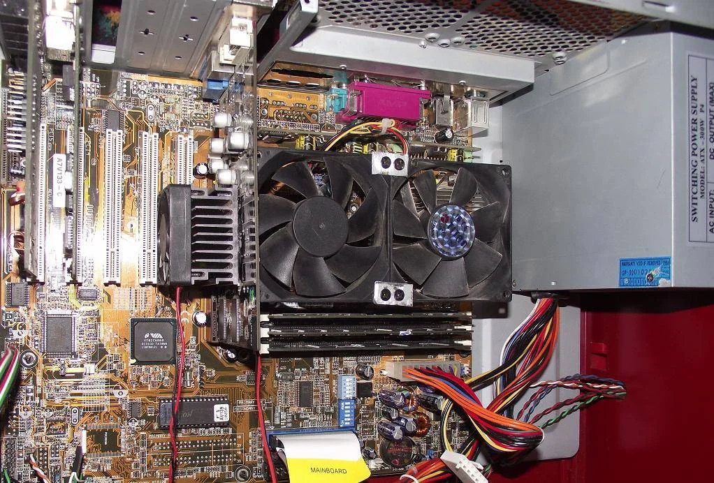

ВОТ мой способ охлаждения чипсета - просто, дешево и сердито
Как это все установить? :tehnari_ru_117: на чем венты держаться?
Один это боксовый кулер процессора, а второй просто к нему прикручен:D

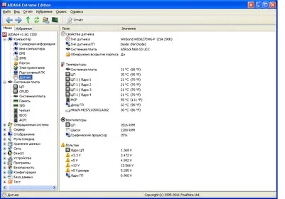

Вот скрины программ. Больше всего температура на MCP - 55 градусов

Как это все установить? на чем венты держаться?
обычный 80мм корпусный кулл ставится рядом с таким-же процесорным кулом
крепится с помощью кусочков алюминия (можно жесть юзать, можно пластмасу, дерево и тд)
Сверлиш дырки или пробиваеш гвоздем.
Саморезы я брал те, что крепят решетку на блоке питания :)
все сделал за 15 минут

АIDA показала градусы около 40, кроме МСP у него в районе 55 - 67 градусов.

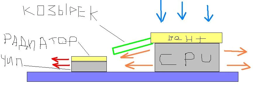

Вытяжки нет ?!Отключите 3х30 в двд слоте!На заднюю стенку поставьте куллер на выдув(лучше 120мм.)Замерьте Everest'ом!Если без изменений,поставьте куллер (необязятельно на радиатор)можно рядом.Куском толстой проволоки(2-3мм),уголком,чем угодно,прикрепите к системнику и подставьте к радиатору в притык.Главное прочно закрепить!
