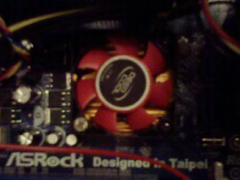

Купил DeepCool NB2 за 150 рублей. Отсоединил от него вент на 40мм (больший вент у меня физически не поместиться к материнке, радиатор слишком близко к процу) и болтами из комплекта прикрутил к радиатору на материнке. Один винт прикрутить не удалось, пришлось искать подходящий по размеру саморез. Темпра упала, но не так чтобы уж очень. В среднем градуса на 4-5. Буду надеяться, что этого хватит.

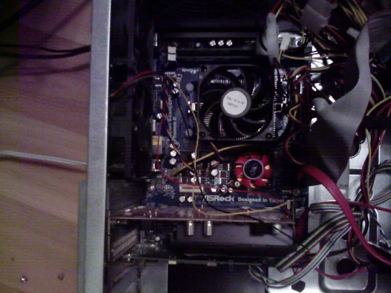

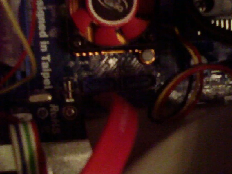

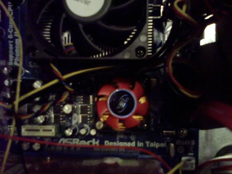

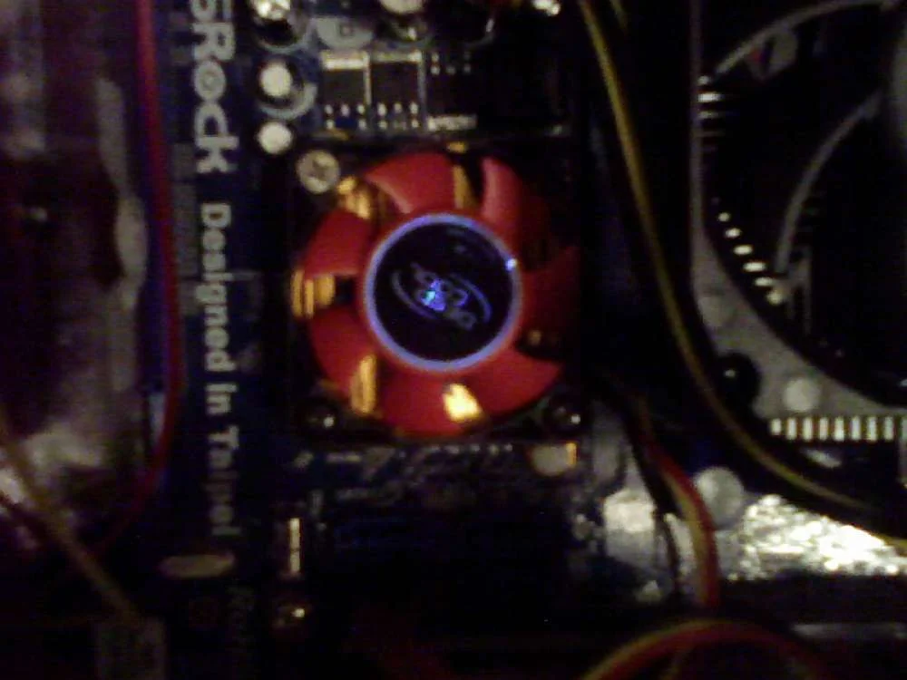

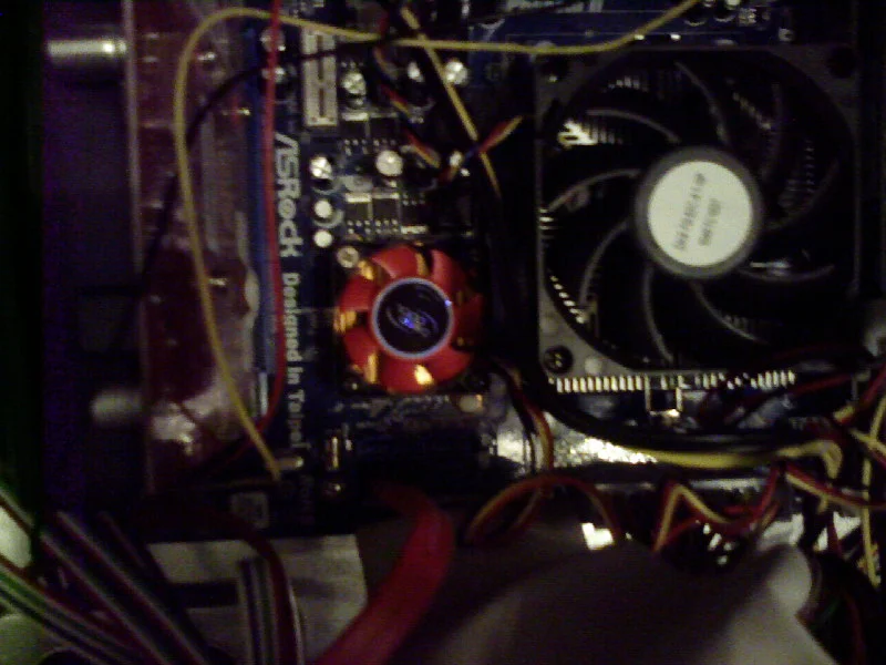

Вчера нащелкал не телефон, то что у меня получилось. Вентилятор держится крепко, его не шатает. Наверное более правильным было полностью снять старый радиатор и поставить Deep Cool. Но я не решился это сделать (нужно полностью снимать материнку и железные крепления DP показались мне не надежными). Вентилятор на чипе работает от молекса (3-pin занят другим вентилятором). В углу виден саморез. Меня немного смущает, что с правой стороны радиатор немного выставляется из-под вентилятора. Температура на чипе упала на 4-5 градусов, выше 60 сейчас не поднимается (замерял AIDA64 Extreme Edition). У моего корпуса есть только два отверстия на задней стенке под вентиляторы на 90 мм (стоят два). В отсеке для двд стоит планка на вдув 3*30(раньше охлаждала винт). Кто что думает?

знаешь что ты сделал? Ты НИЧЕГО не сделал! Не поленись вынуть мать из корпуса, снять родной радиатор и НОРМАЛЬНО поставить купленный. Вот тогда тебе будет результат.
Еще советы:
убери бипер нафиг - у меня провод снего оборвался и мать сгорела!
что за плата возле видео? Звук? вместо нее поставь 80мм кул на радиатор видеокарты.
Если интегр. звука нет можно купить звуковуху на PCI-E x1
А если жалко денег, то купи ЮСБ-звук за 4-5 баксов
ТВ-тюнер, на видехе нормальный кулер стоит, просто на фотках его не видно. Интегрированный звук есть.
Тогда вопрос в следующем: как правильно наносить термопасту на чип? (поставлялась вместе с Deep Cool)
Как снять пластиковые крепления, которыми крепится радиатор к материнке?
Снимиш мать-поймеш!Это вроде пластиковых гвоздей.Только наконечник разделен на двое и цепляется за мать.Половинки наконечника сжать(только не пасатижами!!!)пальцами,ногтями,или маникюрными зажимами обммотанными скотчем ибо поцарапаеш мать и потянуть!И без фанатизма!
С гарантией готовы расстаться?:D Насчёт креплений, надо нажать на него сверху, и сжать круглогубцами лепестки, и вынуть крепление, второе так же, аккуратнее, под радиатором кристалл, если перекосить радиатор и нажать можно отколоть уголок, тогда мать скорее всего умрёт.
о термопасте сто раз описано на форуме пользуйся поиском
А крепления можно снять маминым пинцетом. Окуратно с другой стороны платы чуть сдавливаеш их и они легко отщелкиваются.
Старую пасту нужно снять.Если она как розовая жевачка,нужна промывка или растворитель.Если серая возьми салфетку и протри чип.На центр чипа кладеш немного пасты,но с таким расчетом,что если ты ее прижмеш радиатором она не потечет на мать(замыкание,глюки гарантированны!),но и не слишком мало.На радиатор прицепи зажимы и клади его на мать,только не боком, ровно,иначе пасту размажеш!Прижми заклепки до щелчка и проверь крепко ли он сидит!
В передней стенке корпуса разьве нет гнезда для куллера?Пластиковая морда снимается,а за ней крепится кулл.!Он там нужен!Еще провода и особенно шлейф IDE стини стяжками и закрепи за железо.Они мешают нормально охлаждаться!
