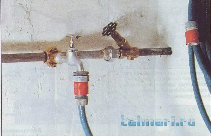

Но к примерам, обучающим новичков азам электричества, я бы приводил аналогию более такую: "Замкнутый трубопровод с насосной подачей и несколькими кранами", где насос - источник напряжения, трубы - проводники, а краны - потребители (лампочки, например).
Но если всё так, то подключив такую систему без каких либо потребителей, мы ведь не получаем "короткое замыкание" в водопроводе? :nasos: Почему?
Сначала объясните, почему краны отнесли к потребителям? Краны, независимо от того, открыты они или закрыты, никакой энергии не потребляют. Краны, по аналогии, можно отнести к рубильникам.
Кран я имел ввиду сливной, ну как
А какая разница, сливной он или наливной? Сам кран от потока воды никакой энергии не потребляет, а потому потребителем не является.
