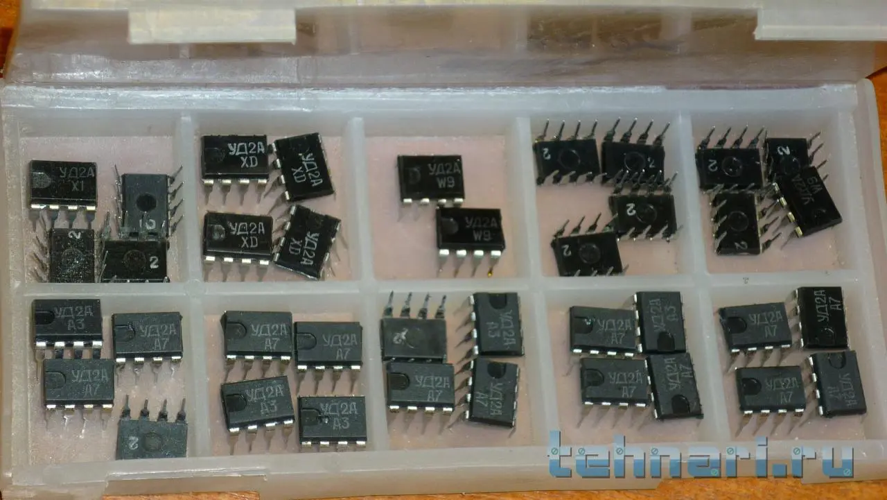

Есть такие микросхемы (как на фото), каждой по несколько штук. одна понятно - это К140УД1Б. У нее 12 ног. А что за микросхемы УД2А и УД1Б у которых 8 ног ?. И самое главное, можно ли их использовать в усилителе Агеева (там написано что нужна К140УД8А.) у меня она только одна.
Мужики пардон за некрофилию, но не охота создавать новую тему. Вопрос как вы поняли что на второй картинке 544уд2. Ведь на ней написано уд2а
не могу фотку прикрепить. У меня микросхема как на фото 2, в первом сообщении темы. Только не "А9", а "С9".
