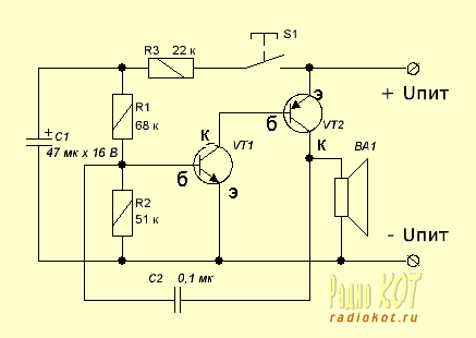

Cирена воздушной тревоги
рабочая ли эта схема?
    5.4 KB · Просмотры: 1,450
vt1=кт315,мп35-мп38
vt2=кт814,п213-п217
да схема должна быть полностью рабочаю ведь схема с сайта радио кот а там все схемы работают,понравилась схема и не сложная думаю тоже такую собрать только вот думаю подойдёт ли транзистор vt1-кт817а,ты случаем низнаешь можна им заменить или нет?
думаю нет.в описании про него не было.я чего создал тему?сделал я этот прибор-не работает.не знаю по чему,но есть мысля что я пославил резистор на 47к а надо на 51.
скажите в чём может быть дело?
Ножки транзисторов не спутал?
Cхема отлично работает сам собирал год назад хотел сделать сирену на сигнализацию....Я еще собрал простой симетричный мультивибратор и подключил его один выход в место кнопки SA1 сирены.и работает до сих пор
может ты кнопку неправильно подключил...????
Ножки еще раз проверь, всё ли правильно. Желательно проверить сами транзисторы, может пробиты.

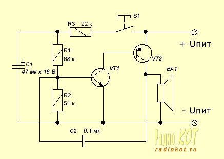

А насчет кнопки, бывает не те контакты припаяешь. Но это если там много контактов а не два. Просто замкните без кнопки...
А КАКИЕ ИМЕННО ТРАНЗИСТОРЫ ИСПОЛЬЗОВАЛ???
тогда точно не знаю почему не работает

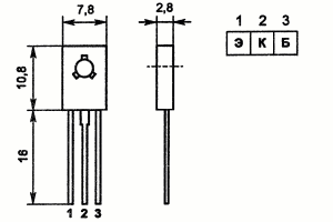

а 815 на 815 махнуть можно?
Динамик рабочий? Замеряйте напряжение на динамике, резисторах, конденсаторах... Какое напряжение питания? Соблюдена ли полярность конденсатора?
полярность соблюдена.напряжение питания 9в.на деталях замеряю поже
полагаю 814 на 815? Нет, структура разная. КТ816, КТ818 пойдут.

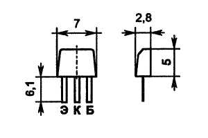

так што вместе кт315 кт817 поставить можна или нет?
динамики те что надо.у моего друга и с кроной работает, хотя я подключал более мощный источник питания
На чем монтирована схема? Транзисторы точно рабочие?
На кт3102 (А, ЕМ) можно, а вообще кт315 в любом старом приемнике можно найти.
