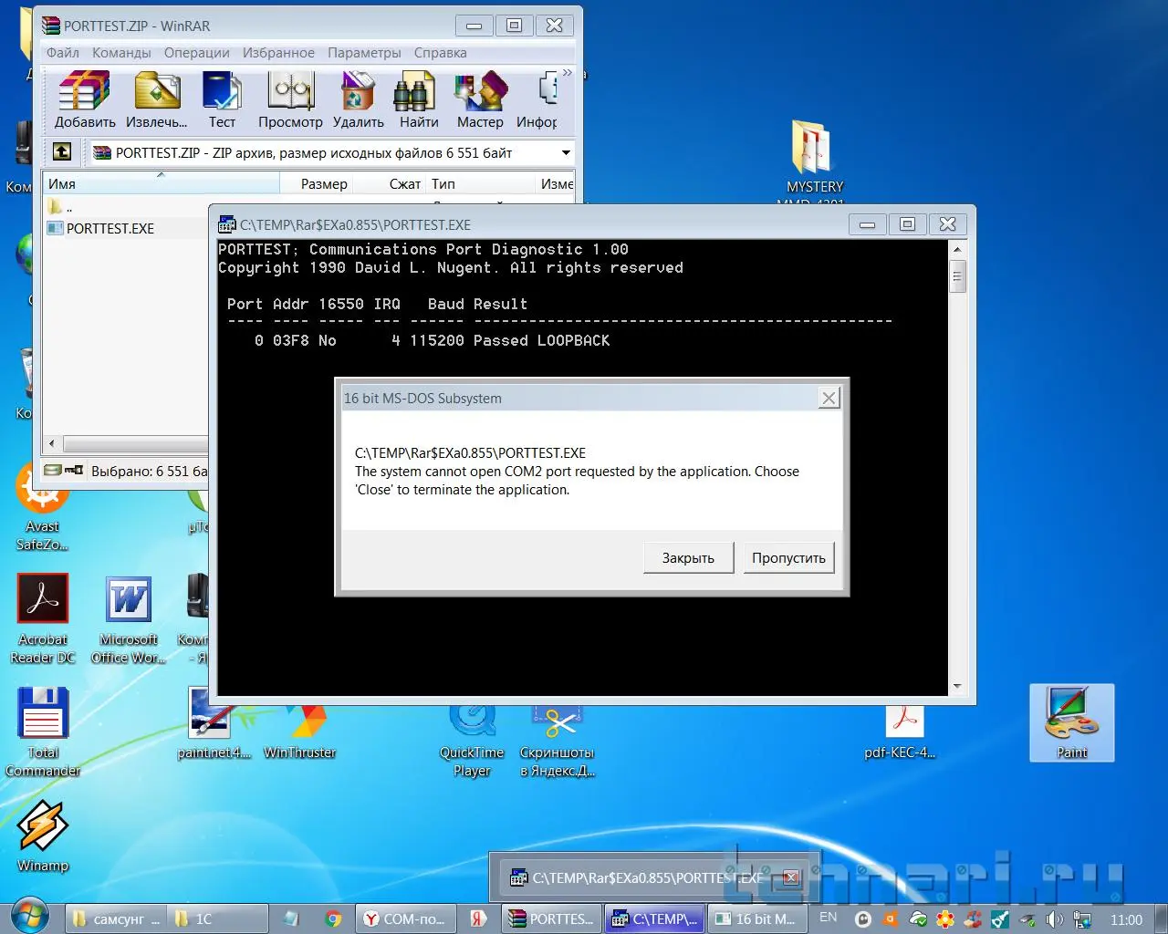

Дэйв, под х64 оно вообще не запускается, но под х32 с US Robotics отработало нормально.
СОМ единственный, а программа обращается, если правильно помню, к 8, так вот при попытках обратиться к следующим, не существующим в данной системе, выскакивало предупреждение. Если его игнорить, то программа отрабатывает все тесты без сбоев ))) Под досом на том же железе ругается.

Я как раз об этом и говорил :))
Попробуй создать загрузочную флешку с DOS (Win98 или ХР > создать загрузочный диск) и протестировать железо, стартанув с неё. Потом будем разбираться с доступностью портов из под винды.
Пропускаешь - оно делает вид, что отрабатывает.
После третьего теста окно исчезает

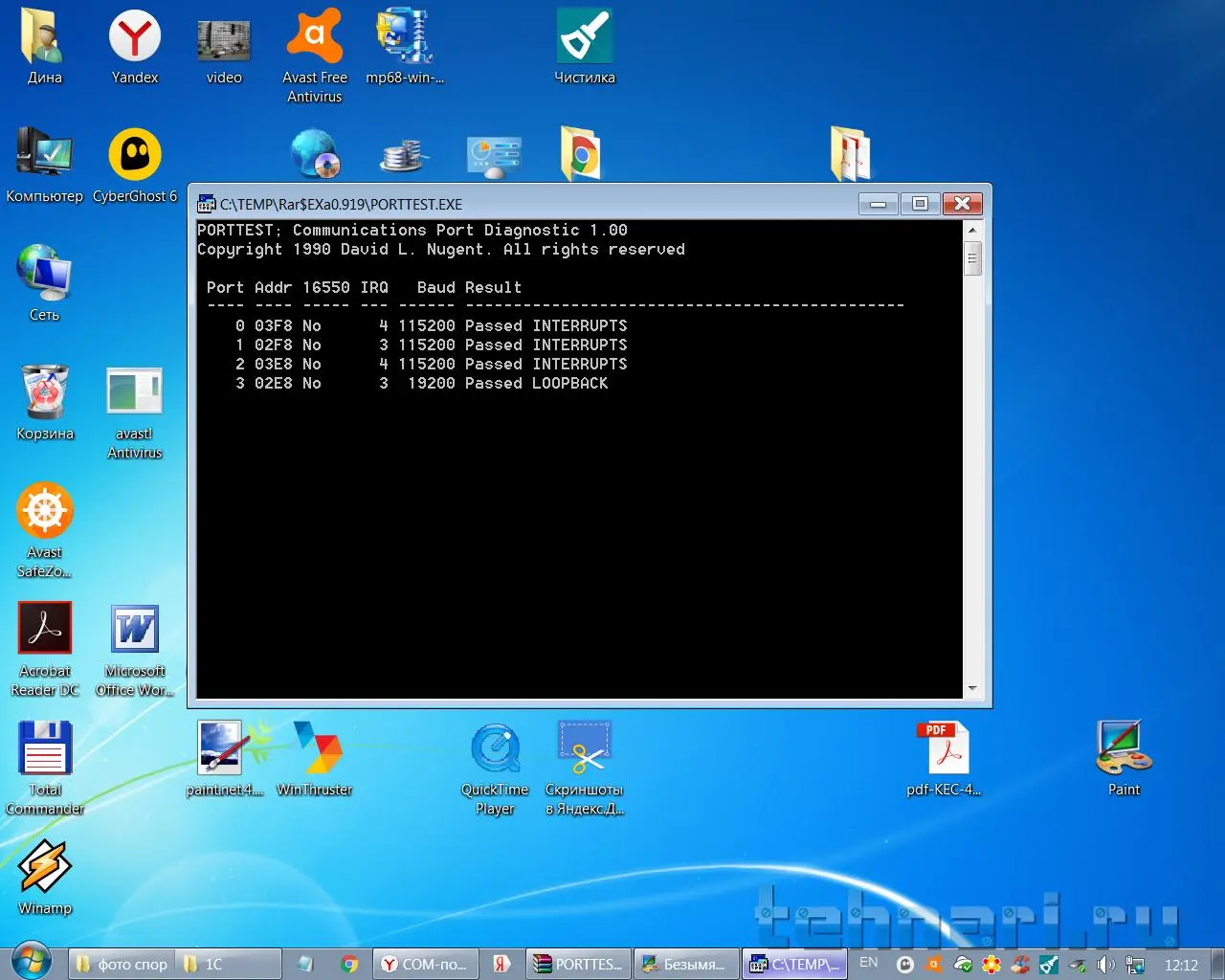

    74.9 KB · Просмотры: 379
В моей системе много чего накручено, у меня оно восемь портов находило.
Всё же надо в чистой DOS проверять.

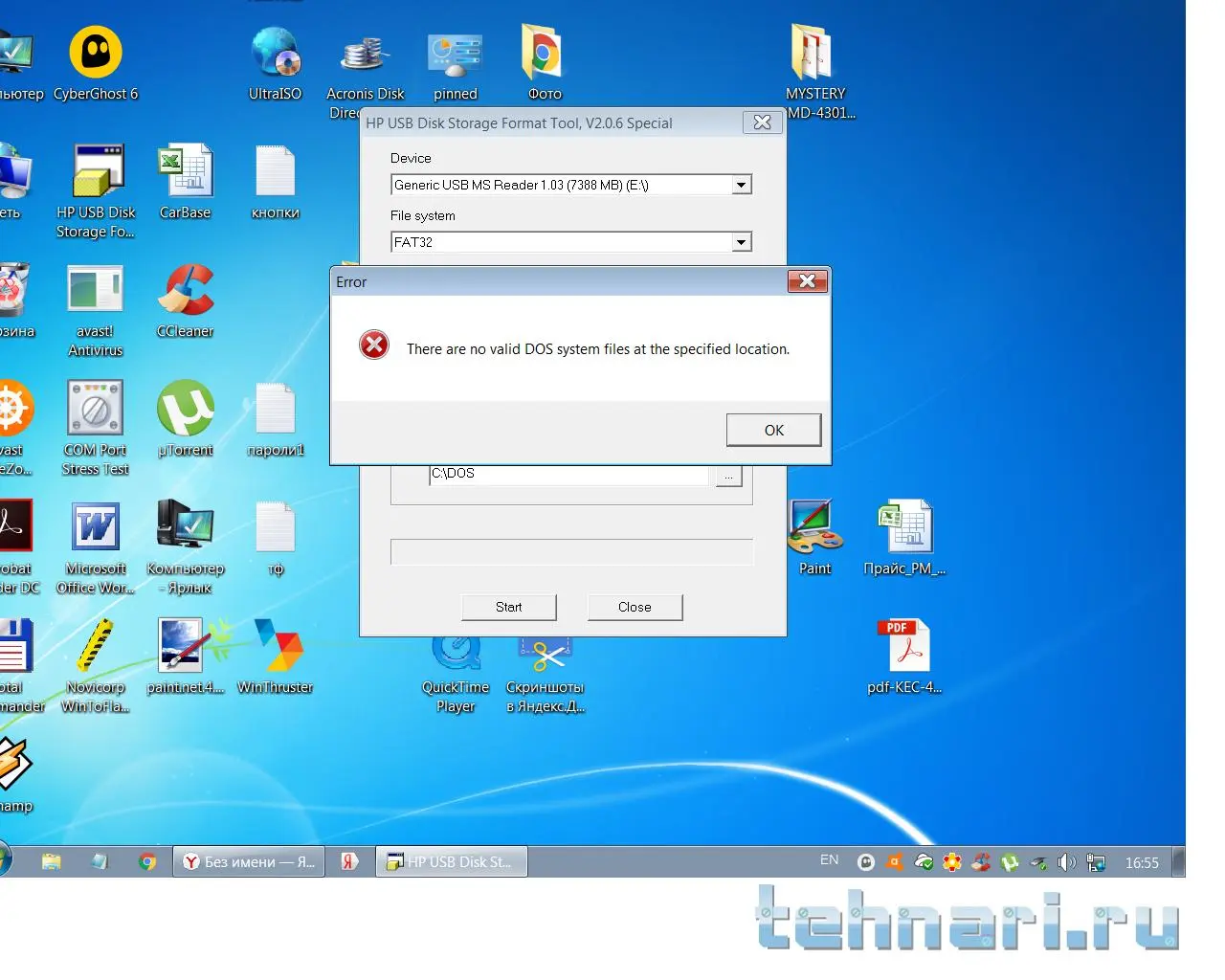

ошибка при создании флешки
    70.5 KB · Просмотры: 146
Вложение разархивируй и укажи форматтеру путь к получившейся папке.
После создания диска вручную перепиши в его корень himem.sys и config.sys
Туда же потом допишешь ts.exe и porttest.exe
