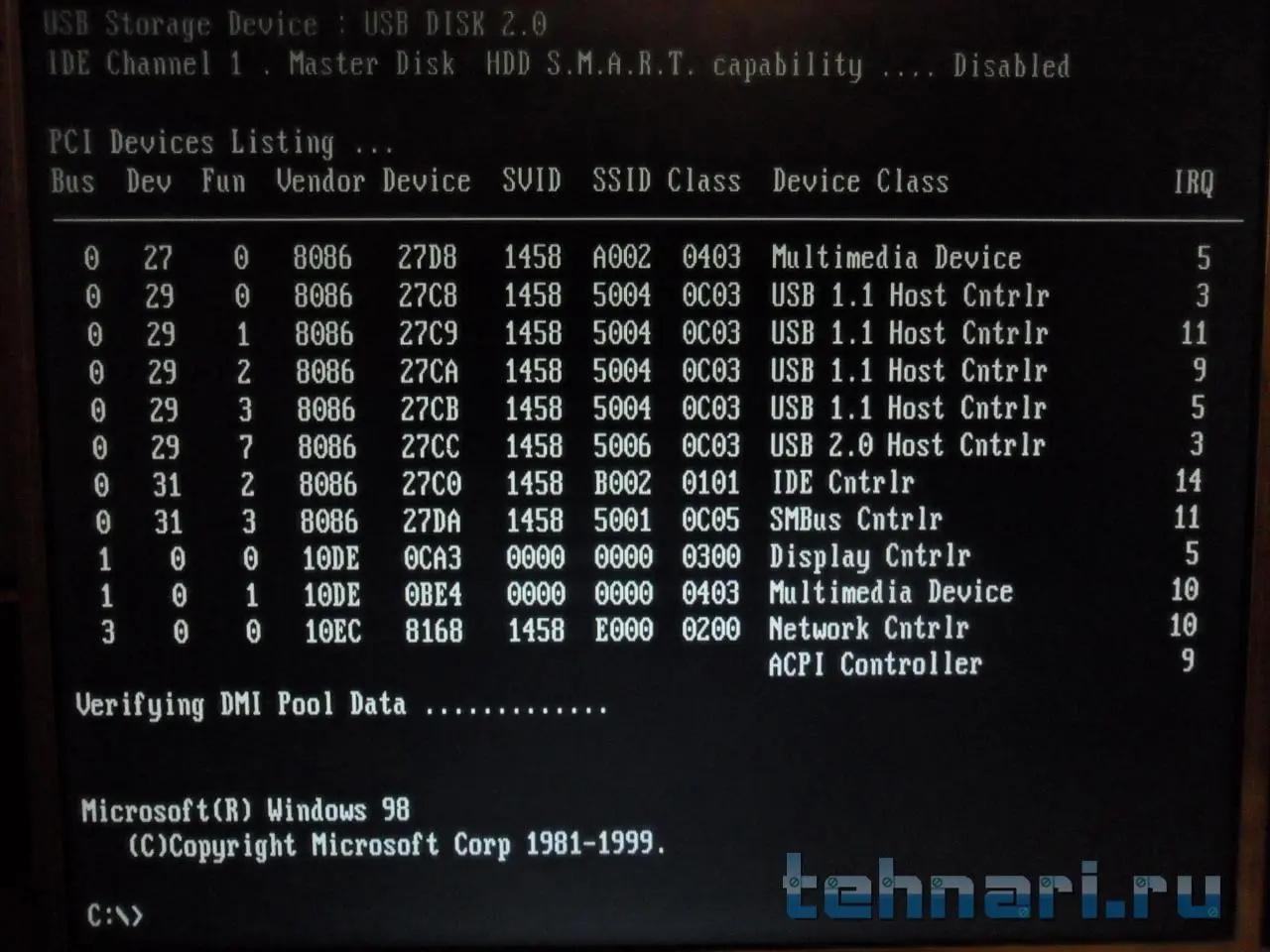

наверно что-то не правильно сделал вот что получилось
    73 KB · Просмотры: 149

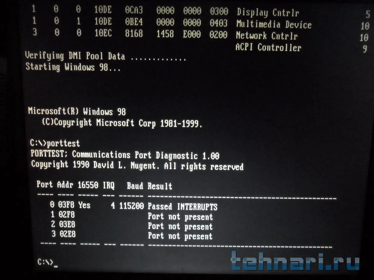

Всё правильно, так и должно быть. Просто все отвыкли вручную набирать команды.
Теперь набираете сначала porttest <Enter>.
Когда отработает и прочитаете результат, наберёте ts <Enter>, в ней на английском куча различных тестов железа. Чуть позже попробую наделать скриншотов.

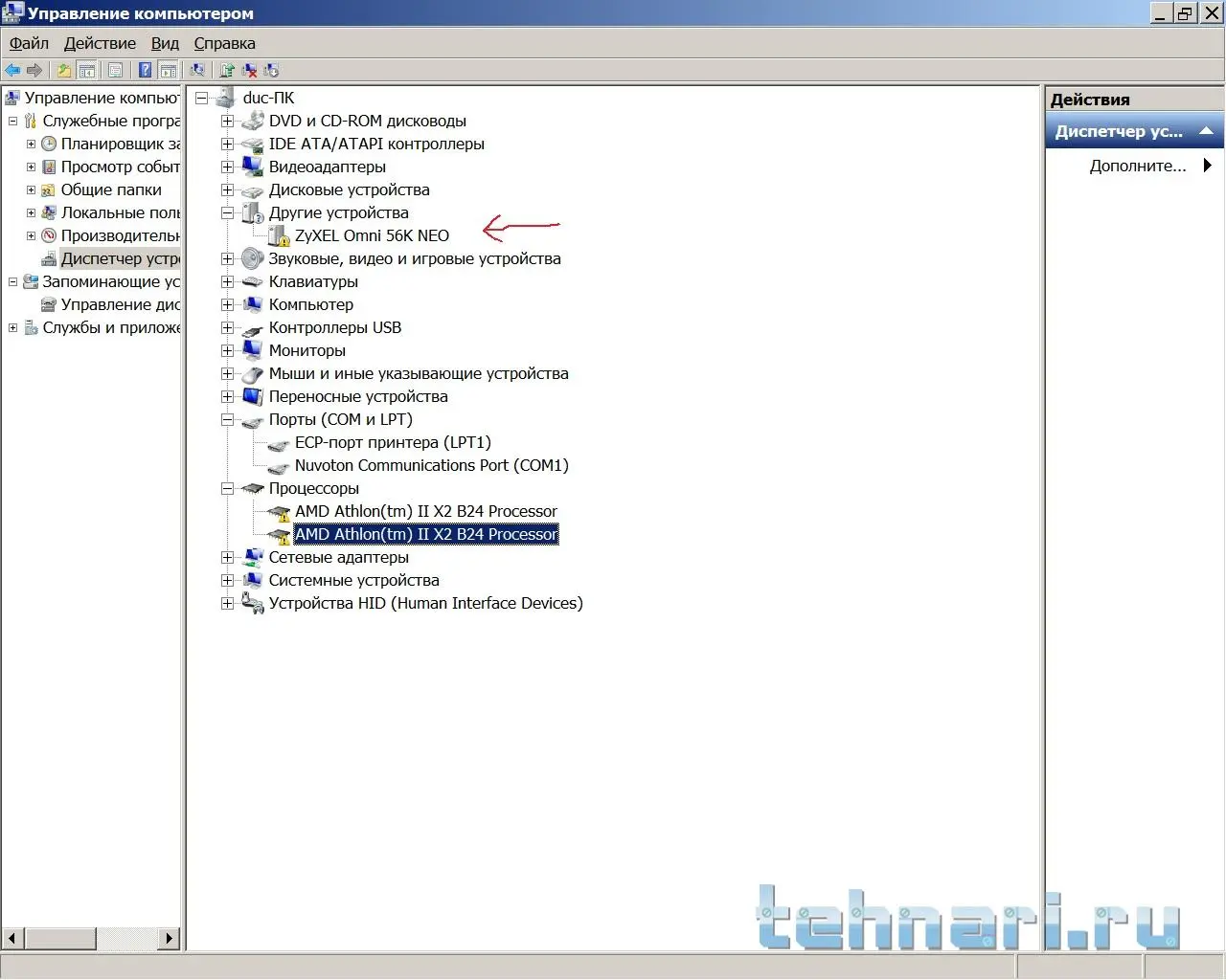

Воткнул, нажал "Обновить конфигурацию...", вот он нарисовался.
    61.4 KB · Просмотры: 100
А если полностью снести драйвер модема и снова попробовать? Честно говоря, давно это было :)
Но, на сколько помню, даже "неизвестного устройства" не будет.
На картинке драйвер не установлен и модем лежит в неизвестных устройствах )))
А ты "помнишь" устройства на LPT. Там в свойствах порта надо было поставить галочку "Разрешить обнаружение старого plug&play", иначе действительно ничего не обнаруживалось.
porttest отработала а ts не запустилась оба файла в корне флешки присутствуют.
    59.2 KB · Просмотры: 45

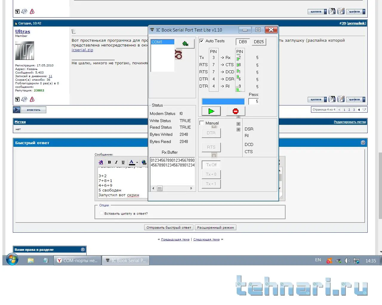

Вот простенькая программка для проверки портов под виндой. Установки не требует, но надо спаять заглушку (распайка которой представлена непосредственно в окне программы).
Посмотреть вложение icserial.zip
Распаял заглушку по таблице в программе icseria
3+2
7+8+1
4+6+9
5 свободен
Запустил вот скрин
    61.5 KB · Просмотры: 173
