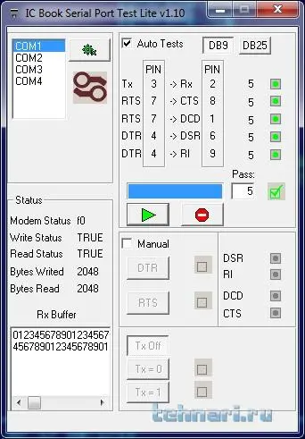

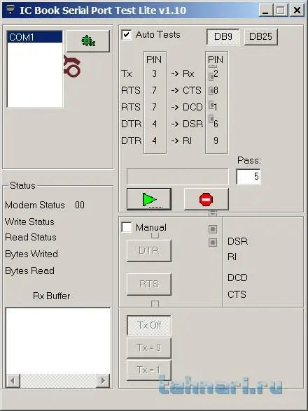

Отображение окна почему-то у Вас кривое. Но тест прошёл успешно. Порт рабочий.
Остаётся разобраться, почему не работает )))
Кстати, о птичках: система х32 или х64?
У х64 совершенно другие требования по совместимости со старыми программами.
У меня примерно так же. Зависит от системы, драйвера и т.д. Под ХРюшей получше, но тоже мелкие косяки есть.
Перед тем, как предложить, попробовал на рабочей машинке. Win 7 Корпоративная со встроенной графикой, никаких проблем с отображением.
W7 x32 Ultimate, GeForce 7025 встроенная, DDR3, Acer 19" 1280х1024.

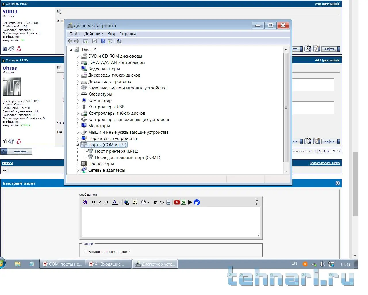

а мне как дальше?
com-порт не видит его
    65.8 KB · Просмотры: 154
    24.3 KB · Просмотры: 155

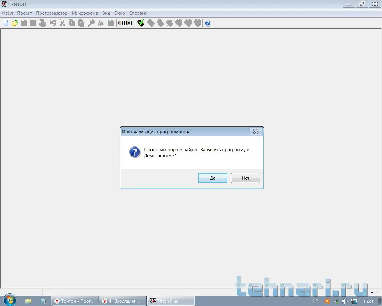

Программатор не найден. Запустить программу в демо-режиме.
1. Проверьте правильность установки драйверов на компьютере и запустите программу от имени Администратора.
2. При работе в Windows 7, 8, 10 и VISTA отключите Контроль учетных записей (UAC) в профиле пользователя и
перезагрузите компьютер
Сделано ?
Я не имел дела с этим ПО. А на сайте "Тритона" ЧАВО смотрели?
Вопрос: Управляющая программа не видит программатор.
Ответ: Необходимо проверить подключение программатора к компьютеру и произвести автоматический поиск программатора. Меню “Программатор\Выбор COM порта\Авто”. Для пользователей Windows XP, VISTA и Win7: если в этом меню вообще нет никаких портов, то возможно, выбранный профиль ограничивает доступ программы к ресурсам компьютера. В этом случае нужно запустить программу от имени Администратора (Run as...) или выбрать другой профиль или, для Win7 и VISTA, отключить контроль учетных записей (UAC) в профиле пользователя.

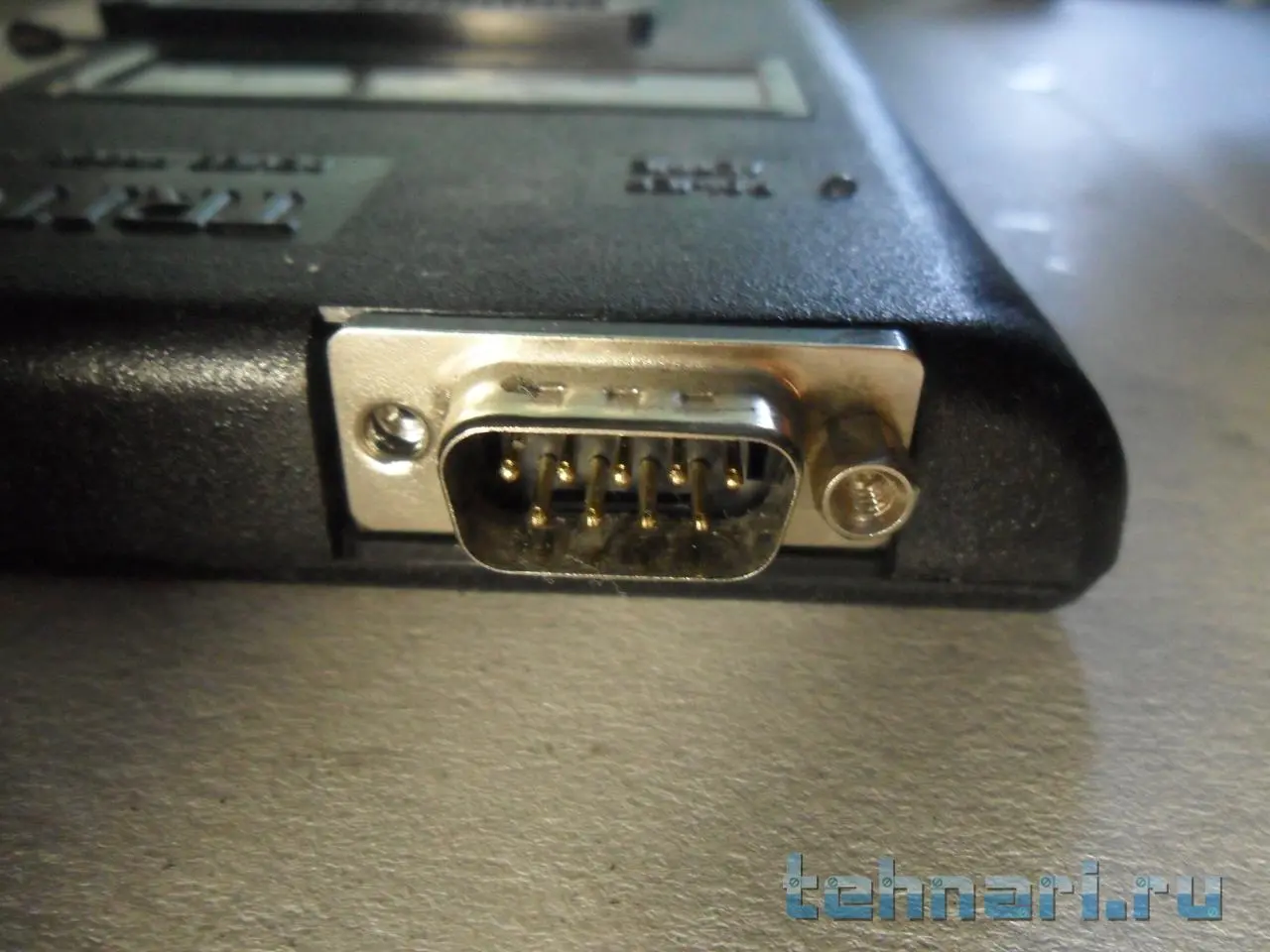

Осмелюсь предположить что на программаторе распаян разъём вида мама?
Хотя я сомневаюсь.
на программаторе разьем папа
    58.8 KB · Просмотры: 140
Оказался переломлен КАБЕЛЬ! Всем спасибо за помощь!

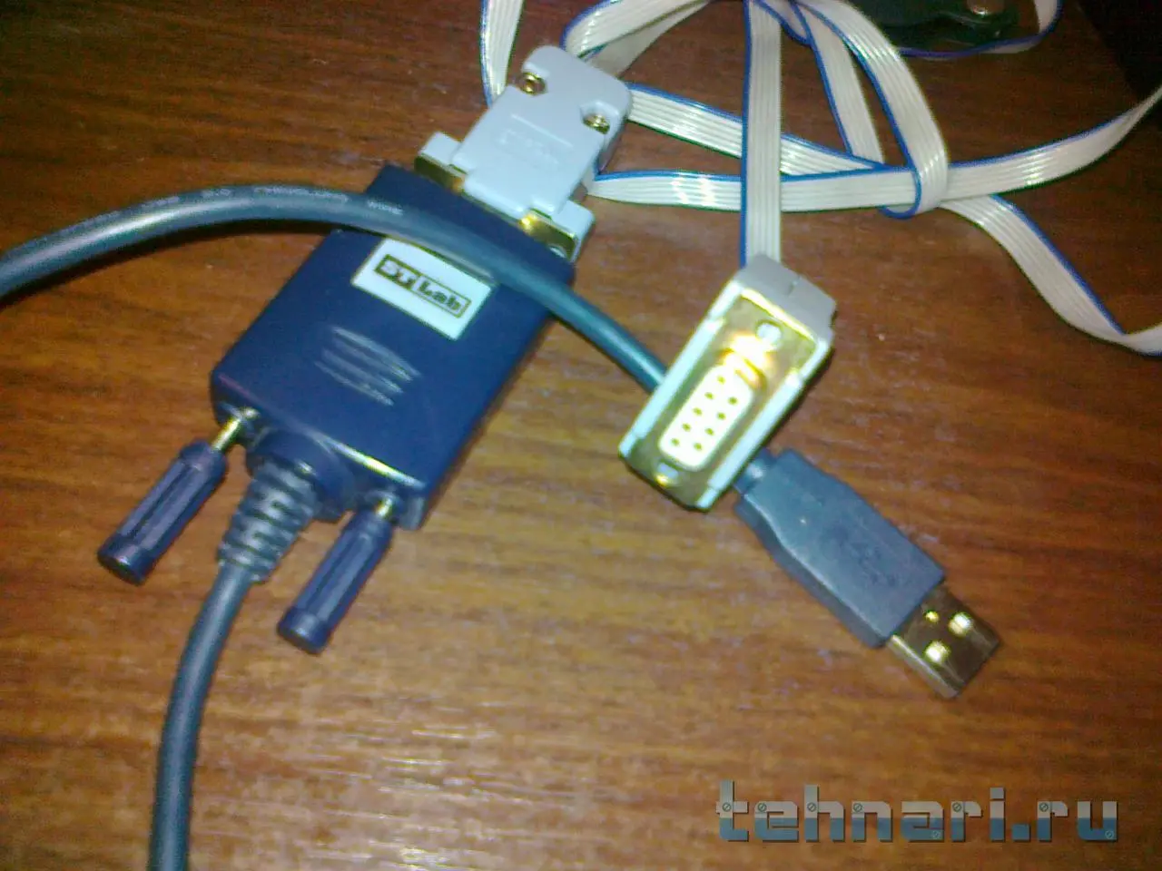

С разъёмом типа папа приходиться городить переходник,
не всегда удобно, если нет реального COM порта.
Этих кабелей всегда вязанка на стенке болталась, на любой вкус, с любыми разъёмами, благо, там активных компонентов не было и можно было вешать все хвосты в параллель.
