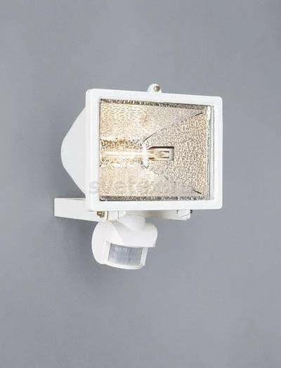

Направленного в одну точку светового потока не будет. Для этого я и хочу сделать рифлёный отражатель. + направленого света не будет, потому что длина "абажура" не будет достаточна для того, чтобы создать поток учень узкий. У меня сейчас есть прожектор и я вижу, что он направленный, да неочень-всё-равно хватает для освещения 80% потолка, что создаёт достаточно равномерное освещение компнаты...
Shai, если у тебя есть конкретные предложения касательно формы отражателя, использования линз-с удовольствием готов выслушать...
У меня сейчас подобный прожектор:
Он освещает 80% потолка...

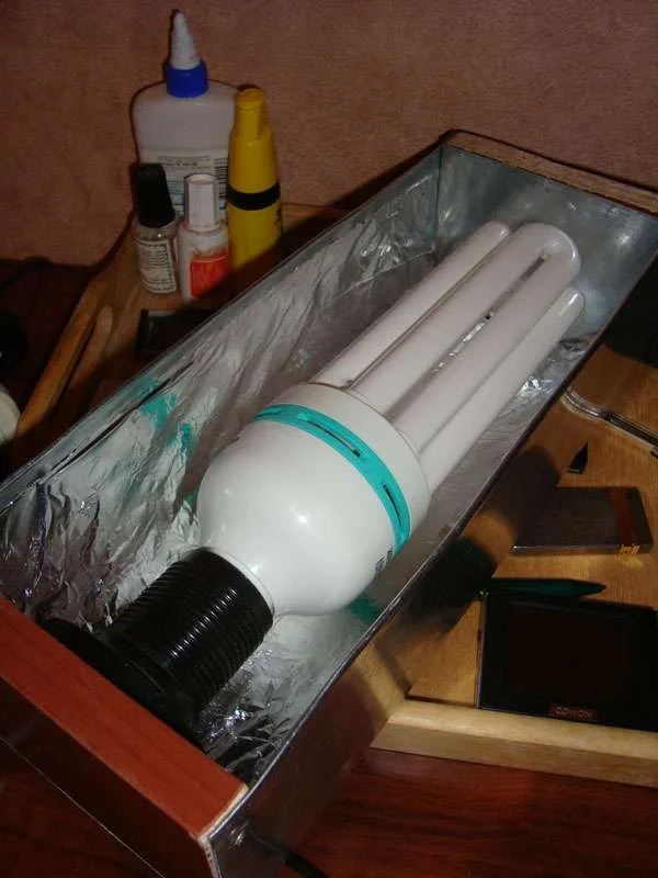

Сделал пробную модель... на 1 лампу(вообще планирую 2 лампы)
Включил... и разочаровался... слабовато светит... 65вт или 60вт лампа...
Думаю, что это из-за отражателя... потому что много света от отражателя попадает в заднюю часть лампы... но не хочется его увеличивать...
А если уменьшить его в высоту, то лампа будет в глаза светить...

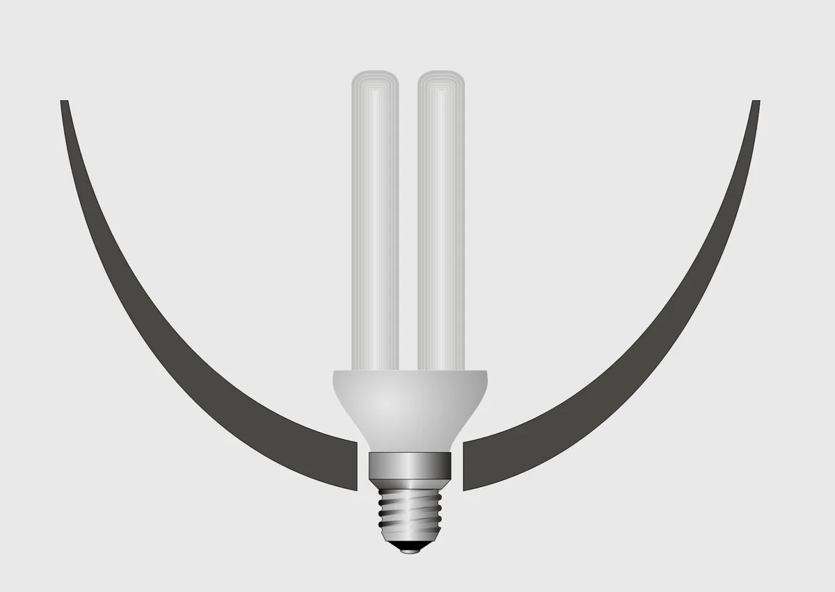

Таким расположением лампы ты перекрыл большую часть светового потока. Надо разместить её в параболическом отражателе.
    12.8 KB · Просмотры: 101
Как вы круто нарисовали схемку... особенно резьба на лампе...
Это какая программа?
Да вот здоровая будет зараза... поэтому я и попытался уйти от такой формы...
Кстати, а нормально ли будет, если я этот параболический отражатель сделаю таким образом, что в плане он будет не окружностью(1 лампа) и не эллипсом(2 лампы), а прямоугольником? т.е. 2 стенки из 4 будут ровно вертикальными...
Просто я технически не могу сделать все стороны параболическими...
Это нарисовано в CorelDraw...

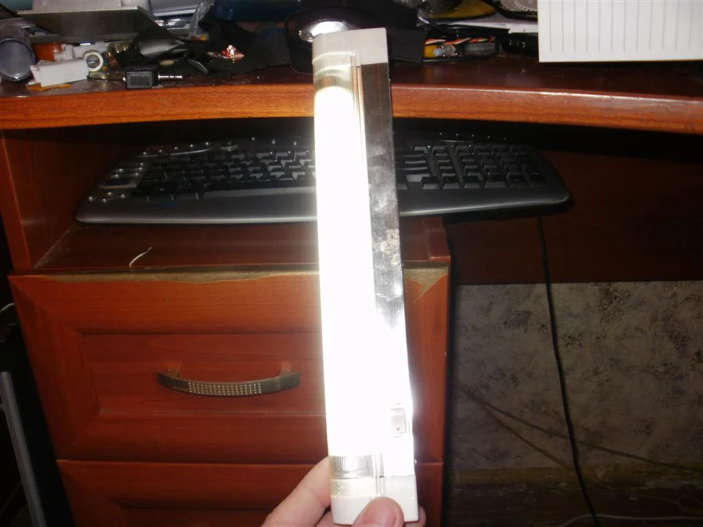

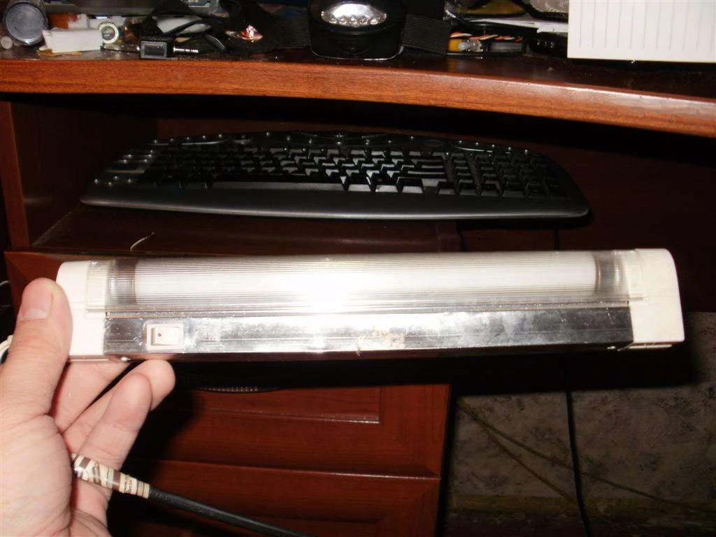

Конечно можно и зеркальные полоски, отражение будет гораздо лучше, думаю можно лампу и так оставить только расширить площадь отражателя, чтоб "крылья" подлиннее. И в качестве лампы лучше бы использовать длинную лампу типа как Дневного Света только покороче, тогда лампа будет меньше заслонять отражатель.
Ну она и по-слабее светить будет..
Ну так я не про ЛДС а про обычные энергосберегающие только такого же формата может есть, они сейчас разные, хотя если чесно сам не очень понимаю разницу между ними мне кажется что энергосберегающие это те же ЛДС только трубки изогнуты и вся начинка миниатюрная и упрятана в патрон(если не прав то не пинайте:D).
Вот у меня например вот такая есть, нормально вроде светит типа мини ЛДС(только никаких обозначений нет)

Да так вроде и есть, что разница в изогнутости...
Если сравнивать, то, чтобы лдс светила как моя 65вт энергосберегающая, она должна быть длинная(гораздо длиннее энергосбер.)...
Мне не подойдёт по размеру...
