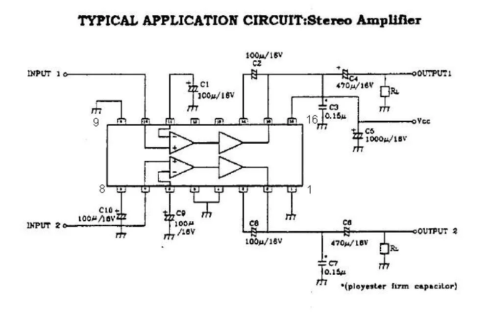

дайте пожалуйста схему усилителя простого на микросхеме КА2206N взарание спасибо :tehnari_ru_203::tehnari_ru_244:
Вот схема. Если что не понятно стучи по клавишам объясню.

вот схема

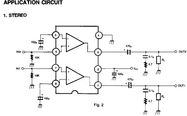

    40.1 KB · Просмотры: 1,577
Rl это нагрузка - динамик
да а поч тогда там с двух старон 1,2 1,2 один это для штекера а второй
не понял вопроса.
input1\input2 - входы. output1\output2 - выходы
R это резистор
внимательно смотрим схему. Rl к этим выходам и присоединяется, что тут непонятного?
glazunov-artem, вообще-то там не R, а Rload - так всегда пишется нагрузка. Резистору на выходе делать нечего.

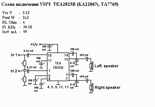

Так будет понятней.
спасибо щя дитали искать буду сколько в нем ват
он не полярный, 150 нанофарад, там нарисована *- значит подборочный
мощность зависит от динамиков. на 4 ом будет 2х2,3W, на 8 Ом - 2х1,3W

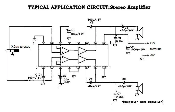

Вот еще:
