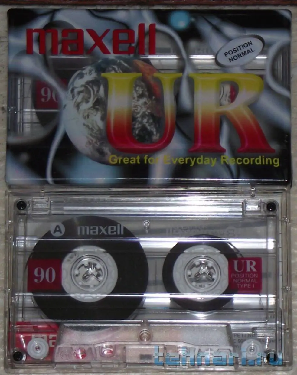

Тоже есть немножко техники.Слушаю редко,так понастальгировать.А кассеты венгры до сих пор шлёпают,макселы,в прошлом году случайно купил.Олимпы не плохие аппараты,пользовать можно,но плёнку лучше буржуйскую.

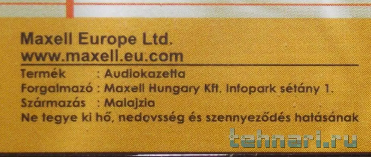

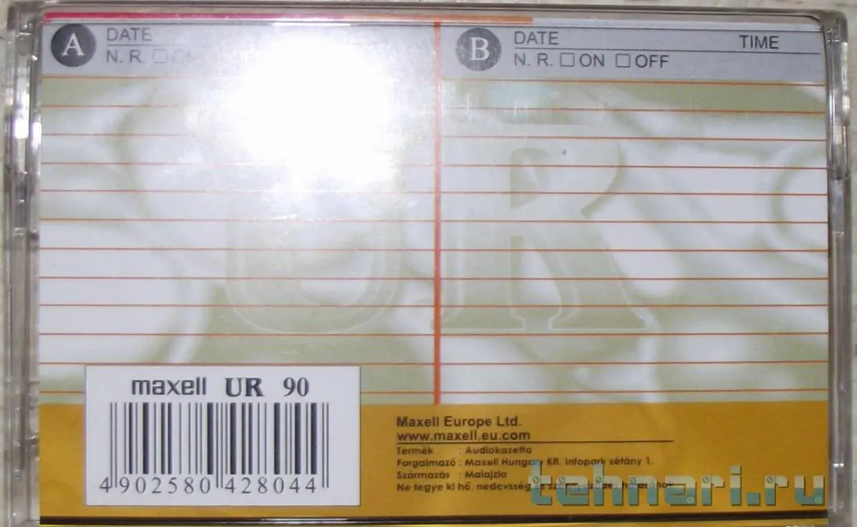

А можно подробнее про венгров? Как качество по сравнению с продукцией 80-90-х? Где можно купить?..
Вот фото кассеты.Качество,как Вам сказать,пишутся хорошо,но скорей всего наверно по хуже будут,чем раньше.Я купил в магазине,где радиотовары продают,случайно нарвался.Было всего 4 штуки по 50 рублей,забрал,с тех пор больше не видел.На форумах видел их продавали,но уже по 150.Господа Мадьяры постарались,за что им большое спасибо.
