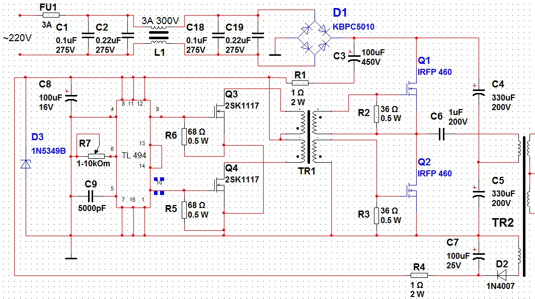

Здравствуйте еще раз. Пересоздал тему по просьбе помогающего мне пользователя *groks* за что ему большое спасибо. Старую тему прошу модеров удалить.
От старой схемы пришлось отказаться в силу моей неопытности и неготовности.
За основу была взята схема.
По совету помогающих мне людей я ее немного подредактировал, насколько хватило знаний -
1.Добавил дросселя и пленочные конденсаторы на входе и выходе. 2.Предохранитель 3А.
3.Изменил выпрямитель.
4.Заменил R7 подстроечным, чтобы менять частоту на ходу.
5.Заменил стабилитрон и предусилитель на дешевый ширпотреб.

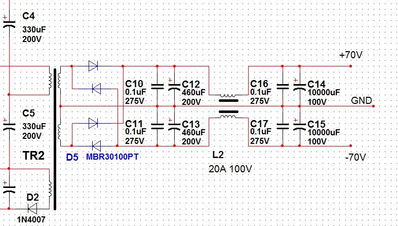

Пытался перерасчитать выходной трансформатор.
Но у меня результаты бок о бок не идут с изначальными.
Скрин внизу, буду благодарен за разьяснение.
Собственно жду советов и пожеланий, указаний на ошибки и пр.

Частота генерации какая?
Не легче на ИРке сделать? Схема проверенная временем есть.

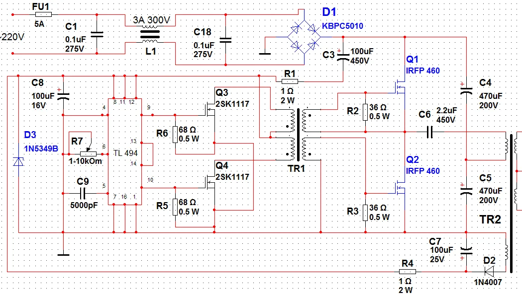

Сразу во входных цепях С2, С19 можно убрать, в них нет смысла. Предохранитель на 600Вт -5А. Электролит С7 переверни плюсом к диоду. Стабилитрон Д815Д поставь на
небольшой радиатор. Силовые электролиты С4, С5 должны быть 470uM и конденсатор С6 2.2uM 450V, это для 600Вт и вообще при 30 кГц на двух выходных Фетах выдавить 600Вт мне кажется не реально. На выходе С12 и С13 тоже можно убрать. Послушаем далее groks и Stvol ... :)

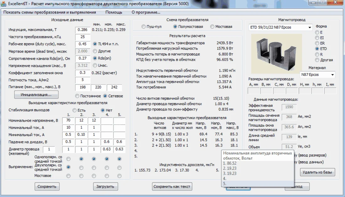

Все увлеклись спорами, но про трансформатор так и ничего не сказали.
И так вопрос, надо ли менять номиналы компонентов если увеличивать частоту ? Если да, то каких и насколько.

Вот про ТЛку.
Что видно в схеме?
Промежуточный усилитель есть, так что проблема с входными параметрами мощных Фетов вроде не должна напрягать. Близко к нормальным АТХ схемам. Остальное стандартно до упора.
Что можно сделать, чтоб не жечь пачками?
Ну лампочка ессс. . Можно попробовать для начала не впаивать ключи, а снять напругу с вторички промежуточного усилителя. Можно занизить С3 ещё. Осцилограф бы помог ... .
Что хорошо в схеме?
494! При условии что схема заработает, можно будет легко ввести стабилизацию и отсечку. Сложновато, но для такой мощности проще и не выйдет.
Чего не хватает?
Термистора на входе не хватает. Может и 5А предохранитель вышибать при включении.
После R4 бы диод добавить ... .

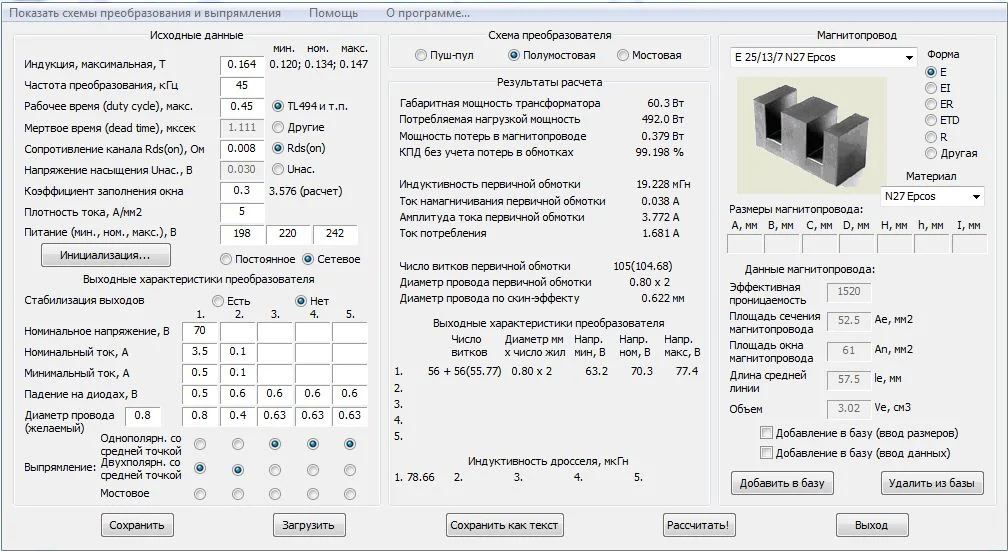

Так сердечник в источнике взят от АТХ.
Хотелось бы всетаки цифрами =) И у меня программа 110 витков первички ни как не хотела выдавать, на никаких сердечниках.
Я скинул результаты. (470 200В кондеры у меня есть) так что на сэкономленные деньги, можно вполне купить хороший магнитопровод. Я не уверен в правильности расчета.

А то что габаритная мощность меньше потребляемой это нормально ?
ПС у меня пиковые токи могут доходить до 15А (создатель схемы унч говорил) Так что я обмотку 70 10 рассчитывал.
