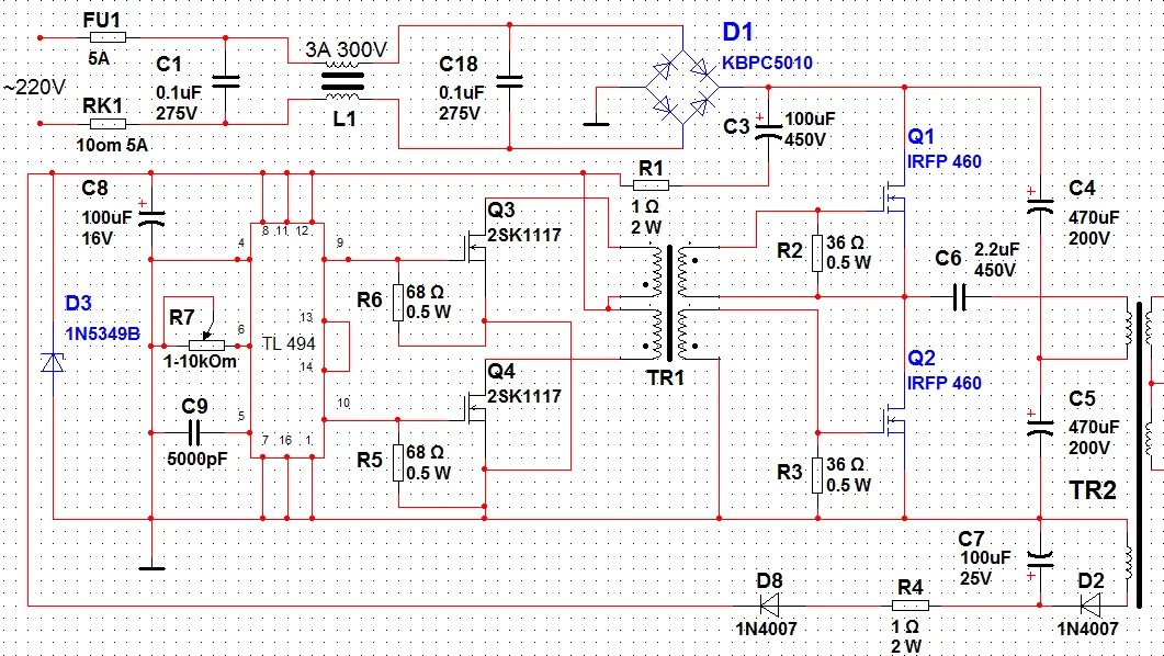

Делаю ИИП 600W
А то что габаритная мощность меньше потребляемой это нормально ?
А что есть сомнения в том, что при заполнении окна 0,3 и плотности тока в обмотках 5А и при должном охлаждении транс такого не даст?
пиковые токи могут доходить до 15А
От ёмкостей фильтра этот фактор тоже зависит.
Емкости вплоть до 20 000 мкф в наличии.
Ладно куплю магнитопровод, там посчитаем =))
Ладно окончательная схема.
Убрал лишние конденсаторы, добавил диод, изменил номиналы силовых конденсаторов, добавил термистор.
В субботу поеду куплю детали, феррит возьму побольше (в разумных пределах).

Glaglagus, не забывай, что ты переделываешь схему с 300Вт на 600Вт ... :)
И не надо торопится, все хором думаем и надо еще подумать, то что промежуточный каскад есть, это хорошо TL494 легче будет, без него 600Вт можно не мечтать. Кто то посоветовал диод в обратной связи после резистора, не могу понять зачем ?... :)
Если встреча двух напряжений, то с другой стороны надо ставить такой же, после резистора 1 Ом, думаю автор поста объяснит ?... :)

Не совсем. Для нормальной работы ключей не хватает "обвязки" затворов.
Номинальчики бы.
Диод сказал поставить groks.
Почему стабилитрон ? Он разве не будет искажать пульсации ?
Он будет делать лучше, срезать стримеры и защита затвора ... :)

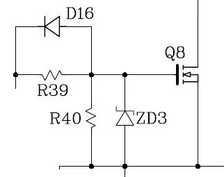

Я знаю что правильно Близко к трансу DDREDD
Это для информации
И что чего отсекает?
Можно внаглую подглядеть у заводских БП АТХ. Но ТГР наверняка со схемы с биполярниками.
