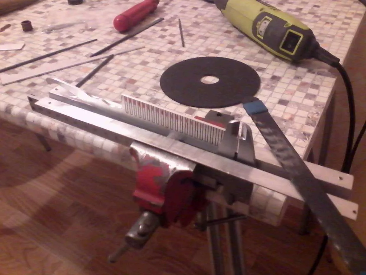

Делаю мужицкую расческу
Так оно. Я пока думаю, как зафиксировать гравер с отрезными кругами и как подавать на него заготовку.
Да ради бога можно гравер, только заготовку передвигай вручную. Конечно можешь с начало станок ЧПУ сделать, если не в лом ... :D
Толщина распила будет определять разор между зубцами. А он, по замыслу, составляет 2 мм. Если распил будет тонким, получится широкий зуб и узкий зазор. Пользоваться такой расческой будет неудобно.
Сложи два полотна вместе и все ... :)
Или подскажите, чем расточить узкий зазор. Ни один мой надфиль не входит в распил от ножовки.
И это не проблема, стачиваешь плоский надфиль на наждаке, одну сторону ... :)
George Smith, развод одной пилки по моему, миллиметра полтора, не?

Удалось зафиксировать дрель и отрезной круг на стойке. А напилить зубцы ими не удалось, потому как круг слегка изогнут и люфтит.
Пришлось все-таки пилить руками, двумя пилками. В качестве ограничителя использовал губки штангенциркуля:
За весь вечер сделал лишь два пропила, получился один зубчик. Ибо прихожу домой около одиннадцати и сил уже нет.
Пока так:
Чувствую, обтачивать зубчики придется долго. Во-первых, они должны быть визуально ровными, во-вторых гладко отшлифованы, дабы исключить микропорезы волос. Лысеть от расчески не хочется.

Так ты пилишь полотнами без станка??? Уважаю. За трудолюбие.
Пилишь 2мя полотнами. Ширина пропила после шлифовки значительно превысит запланированные 2мм, хотя и это уже много.

Я в прошлый раз как-то небрежно померил два полотна. Их толщина все-таки не два 2 мм, а где-то в районе 1,5. Остается немного металла для выравнивания.

Немного продвинулся. Пропилил еще 10 зубцов. Правда терпение закончилось на седьмом, остальные три пилил через не хочу:
Завтра постараюсь закончить с зубчиками и заснять их на фотоаппарат, вы сможете разглядеть кривизну. По идее, эти зубчики молочные, когда-нибудь они выпадут и вместо них вырастут коренные, крепкие и ровные:)

Долгий и нудный этап выпиливания зубчиков пройден. Впереди долгое и нудное обтачивание:

У нашей заводской расчески процесс обтачивания зубьев (снятия заусенцев) после фрезерной обработки проходил при помощи полировки на обдирочном станке с большим войлочным кругом и применением пасты ГОИ.Следы этой обработки видны на снимках.
