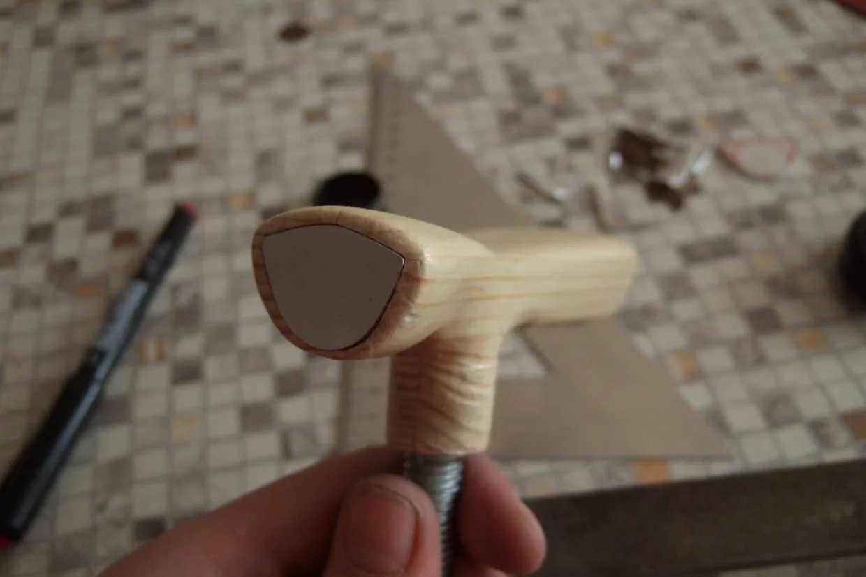

По-видимому, сегодня я еще не закончу. Пол дня потратил на шильдики, а заключительных штрихов еще полно.
Шильдики напилил:
Вот так будет смотреться передний:
Вот так задний:
По правде сказать, в моем воображении выглядело более гармонично. Вживую мне не очень нравится. Но придется идти до конца.

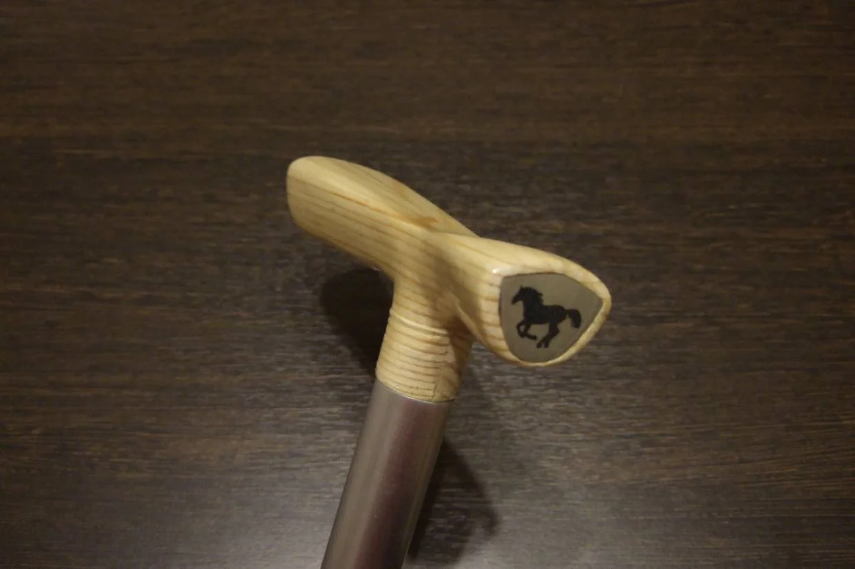

Трость готова:)
Высота до впадины в рукоятке 92 см. Вес 455 грамм.
Вчера доделал шильдики. Отшлифовал, заЛУТил, вклеил. Из-под большого шильдика полез клей, я им все замазал. Пришлось порядка получаса его оттирать, осторожно, чтобы не повредить надписи. В общем, вот так выглядят передний и задний шильдики:
По-моему, чужеродно смотрятся. Надписи надо было наносить прямо на деревяшку.
Параллельно залакировал трубку и еще по два слоя лака положил на рукоять и наконечник. Да, на наконечник приклеил противоскользящую резинку.
Вот финал:
Цвет, все-таки, мне нравится:
