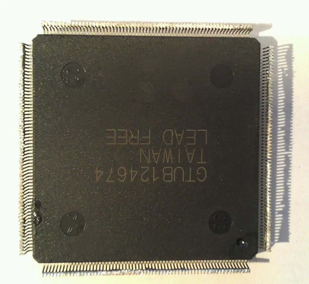

Рано или поздно любой ремонтник сталкивается с необходимостью замены многовыводной интегральной микросхемы (ИМС). Корпусное исполнение у микросхем бывает самое разнообразное. Их условно можно разделить на три типа: с длинными выводами (DIP), короткими выводами (SMD), без выводов (SMD). Существует много способов демонтажа таких микросхем, но все они имеют свои особенности, благодаря которым приходится выбирать оптимальный для каждого случая метод.
Такая паяльная станция является наиболее универсальным инструментом. Она позволяет работать не только с DIP и SMD-компонентами, но и с BGA-монтажом. Единственный её недостаток - высокая цена, оборудование ведь профессиональное. По этой причине использовать ИК-станцию только для демонтажа ИМС нецелесообразно. Специфику работы на этом инструменте описывать не буду, т.к. она зависит от марки оборудования и применяемых в его работе материалов. В качестве примера приведу видео демонтажа чипа на паяльной станции отечественного производства "Магистр Ц20-ИК":
В продаже имеется большой выбор насадок, подходящих ко всем типам горловин фенов и корпусов ИМС.

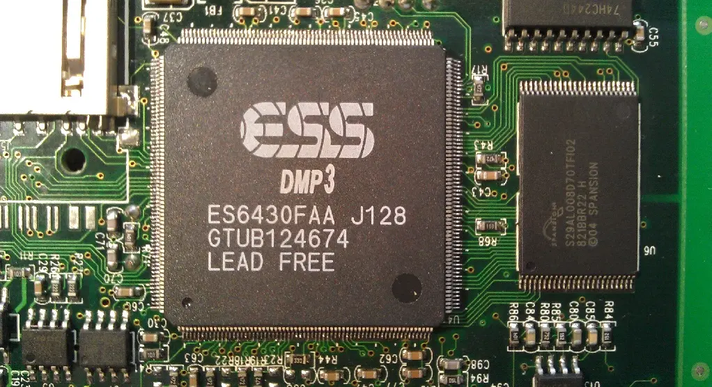

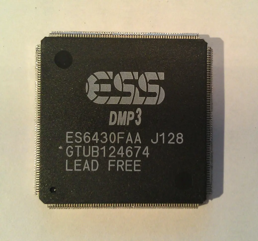

ИК паяльной станцией

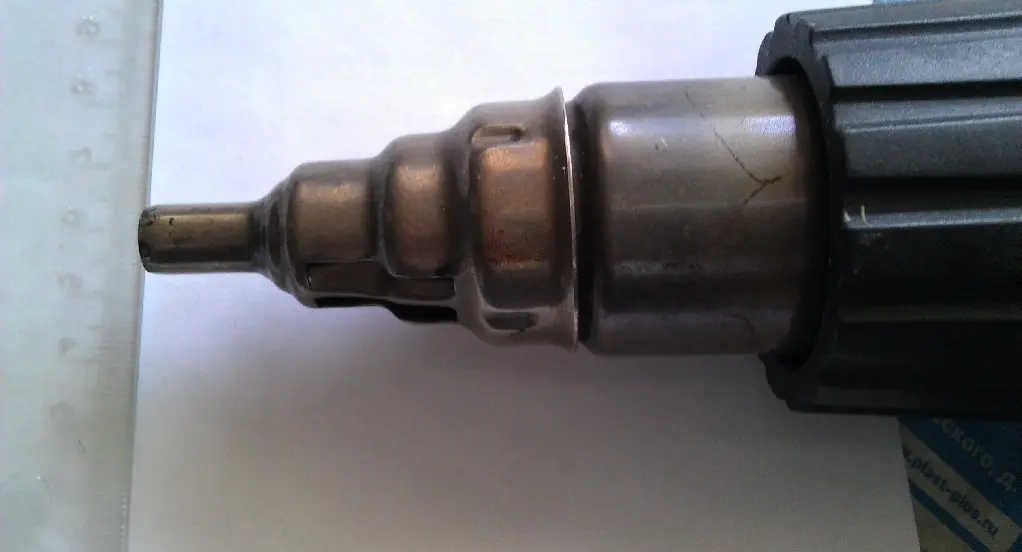

Термовоздушной паяльной станцией со специальной насадкой

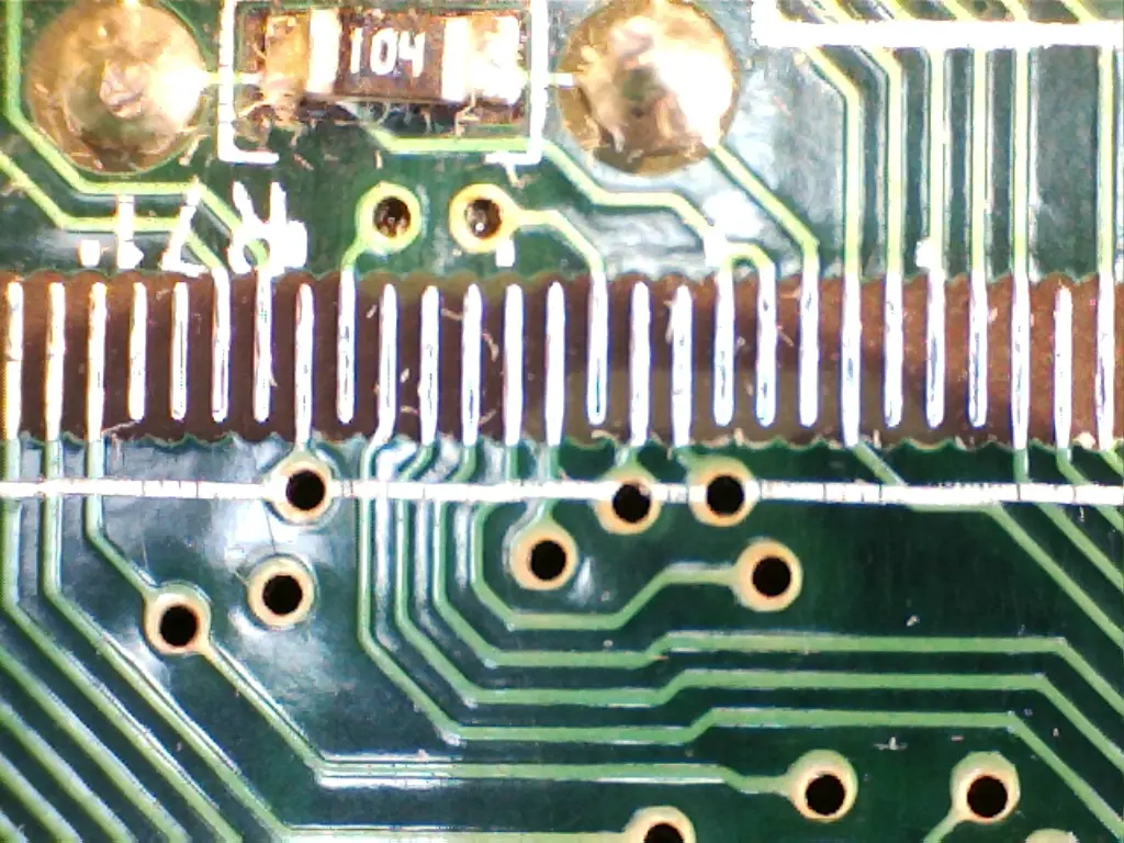

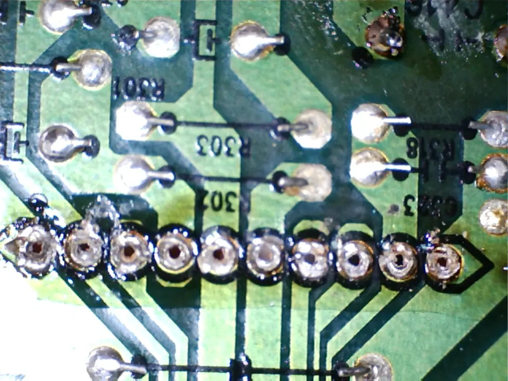

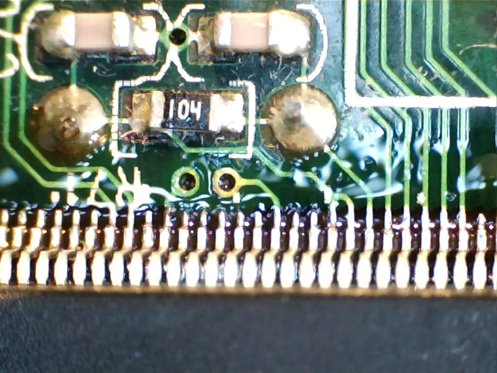

С помощью сплава Розе
Способ довольно простой, не требующий дорогостоящего и/или уникального инструмента, материалов и особенных навыков. Пригоден для DIP и SMD-корпусов. В случае SMD незаменим когда с противоположной стороны платы находятся термочувствительные компоненты: батарейки, кварцы, изделия из легкоплавких пластмасс и пр. Из недостатков можно отметить повышенную трудоёмкость и точность соблюдения технологии. В качестве примера продемонстрирую как снимается 256-ногий видеопроцессор (Рис.3).
Рисунок 3
Смазываем ножки и контактные площадки специальным низкотемпературным флюсом. Его можно приготовить самостоятельно, растворив кристаллы лимонной кислоты в воде концентрацией 10-30%. Затем прогретым до температуры плавления основного припоя (200-300°C) паяльником наносим на контактные площадки сплав Розе так, чтобы он затёк и растворил весь припой. После этого феном или любым другим способом равномерно разогреваем место пайки до температуры 100-120°C, в результате чего ИМС свободно отделяется от своего посадочного места (Рис.4, 5).
Рисунок 4
Рисунок 5

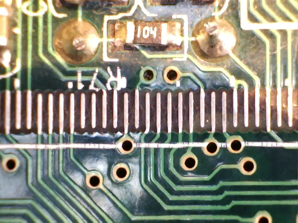

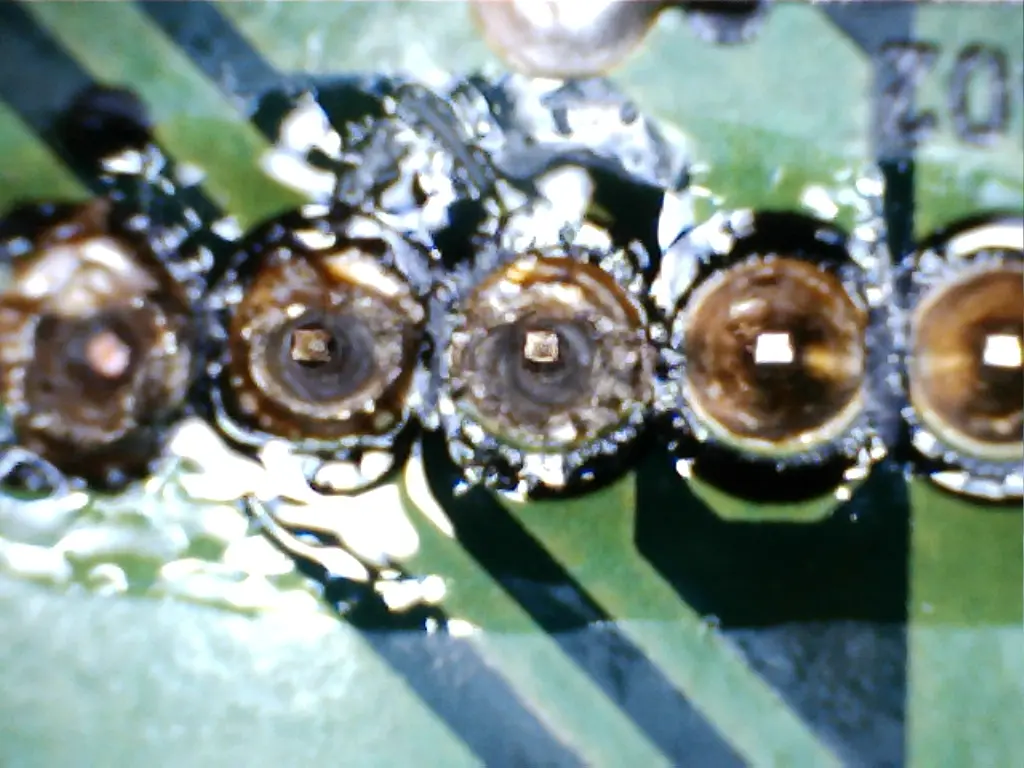

Теперь необходимо тщательно удалить остатки сплава с контактных площадок печатной платы и ножен микросхемы. Сделать это проще всего с помощью х/б ткани, обернутой вокруг пальца. Ногтем нужно с небольшим усилием проводить по контактным площадкам от края к центру посадочного места, постоянно сдвигая ткань и подогревая поверхность до температуры 120°C. Ткань должна защищать палец от ожога. Ни в коем случае нельзя допускать попадания сплава на расположенные рядом радиоэлементы и переходные отверстия - сплав имеет хорошую адгезию и электропроводен. Для последнего прохода можно смочить очищаемую поверхность низкотемпературным флюсом и удалить его ветошью с остатками сплава. В завершение этапа очистки необходимо протереть поверхность влажной салфеткой и просушить. В результате должно получиться нечто, похожее как на рис.6.
Рисунок 6
Обратите внимание, что контактные площадки вроде бы залужены, но выглядят более серыми и не блестят как другие места паек. Обычный припой по такой поверхности не растекается, поэтому её нужно покрыть тонким слоем флюса и залудить обычным припоем (Рис.7). Сделать это проще всего с помощью медной оплётки экранированного кабеля или специальным жалом "миниволна".
Рисунок 7
Теперь удаляем остатки отработанного флюса, наносим новый слой, ставим и позиционируем новую микросхему и припаиваем её тонким жалом или миниволной (Рис.8).
Рисунок 8
Остатки флюса удаляем, а если он безотмывный - запекаем до отверждения при температуре 120°C.
Аналогичным способом очищаются ножки выпаянной ИМС. Для этого её необходимо разместить на ровной поверхности на листе бумаги и счищать сплав понемногу, сдвигая её на чистое место. В заключении контактную часть ножек необходимо залудить с обеих сторон обычным припоем.

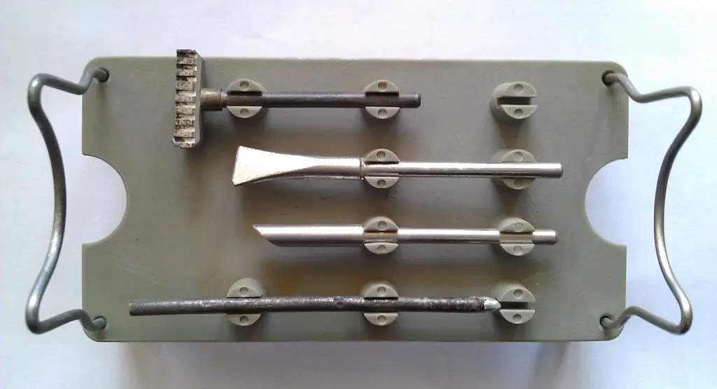

С помощью паяльника с широким жалом
Инструмент можно купить в комплекте с паяльником, либо изготовить самостоятельно.
На рис.9 представлен набор к отечественному паяльнику ЭПСФА.
Рисунок 9
Технология демонтажа крайне проста - прогревая целиком ряд ножек с одной стороны ИМС или все ножки сразу, поднимаем микросхему (или одну её сторону) со своего посадочного места. Затем удаляем с контактных площадок остатки припоя и запаиваем новую ИМС. Помимо уникального инструмента, данный способ имеет целый ряд существенных недостатков:
- Инструмент должен иметь длину равную или чуть больше чем целый ряд ножек демонтируемой ИМС.
- Если ножки ИМС расположены со всех четырёх сторон корпуса, то воспользоваться данным методом не получится.
- Если в ходе прогрева хотя бы одна ножка ИМС не будет иметь теплового контакта с инструментом, то её без повреждений извлечь не получится. По этой причине приходится обильно смазывать место пайки флюсом, а в некоторых случаях добавлять припой.
- Если припой слишком вязкий, он начинает тянуться за ножкой ИМС и приходится немного деформировать ножки с противоположной стороны корпуса, отгибая микросхему всё больше и больше. Для малых корпусов типа TSOP-6, SOT-6 и аналогичных это может привести к обламыванию ножек.

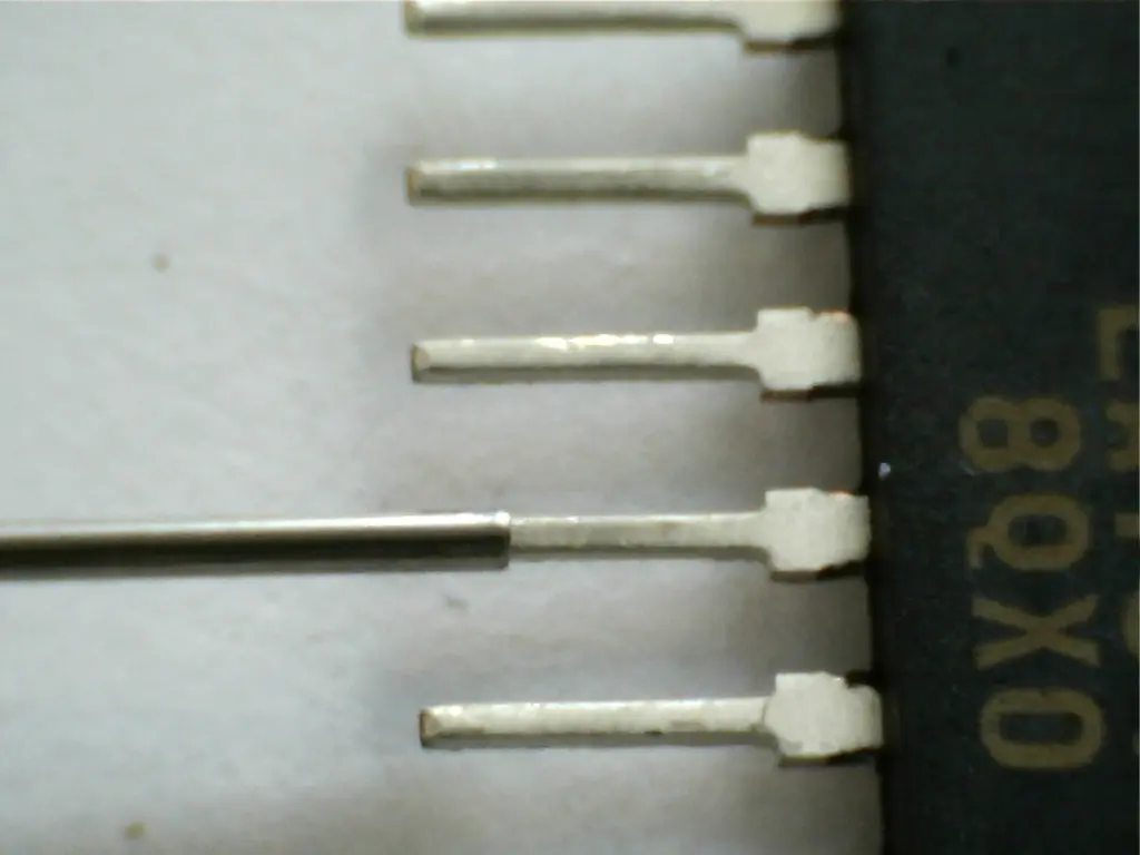

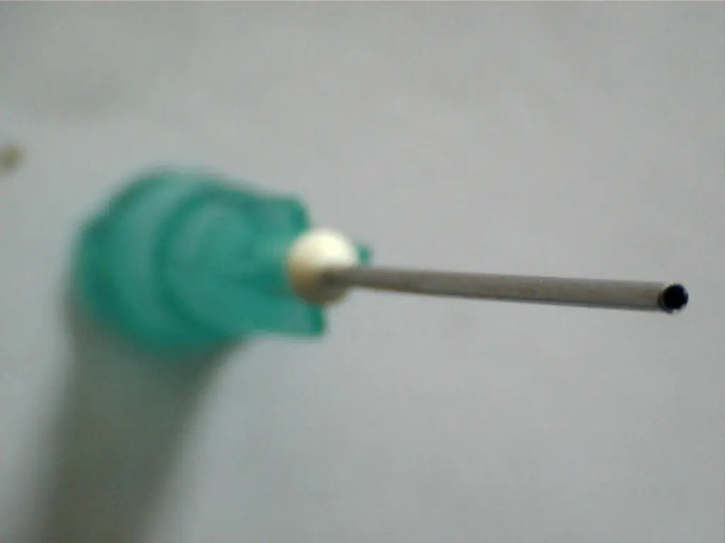

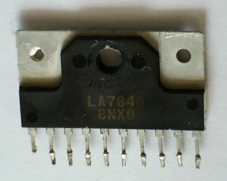

С помощью иголки от шприца
Метод больше подходит для DIP-корпусов, но в отдельных случаях годится и для SMD. Для его реализации необходимо предварительно выбрать и подготовить иголку. Выбор сводится к поиску иглы определенного диаметра, которая бы свободно (возможно, с небольшим усилием) проходила в отверстие контактной площадки печатной платы, а внутрь неё пролезала ножка микросхемы (Рис.12). Обычно такими иглами комплектуются шприцы ёмкостью 5-20 мл. Остриё иглы необходимо удалить (сточить) алмазным надфилем до получения круглого отверстия на конце иглы (Рис.10).
Рисунок 10
Рисунок 11
Рисунок 12

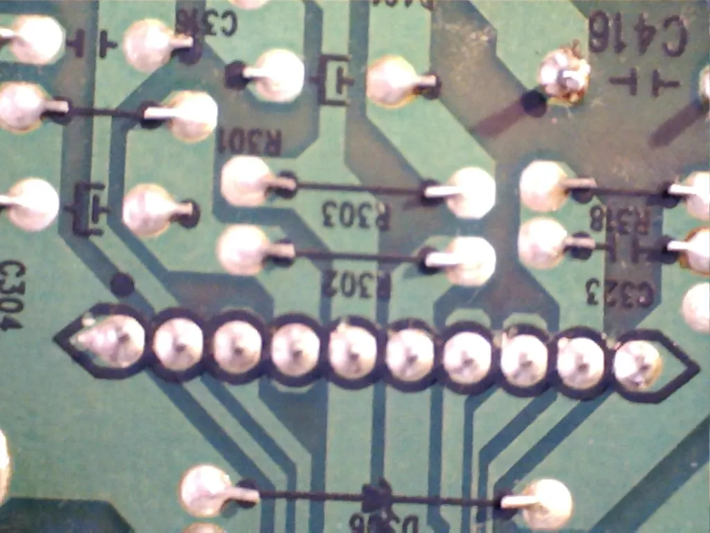

В качестве примера покажу как была демонтирована ИМС кадровой развёртки CRT-телевизора (Рис.11). Покрываем место пайки жидким флюсом и острым жалом паяльника разогреваем припой на контактной площадке, и после его расплавления одеваем иголку на ножку микросхемы как можно дальше, но без значительных усилий. Т.к. игла выполнена из металла, который не поддаётся лужению с помощью обычных флюсов и не смачивается припоем, то после остывания места пайки легко снимаем иглу с ножки и переходим к следующей. Если игла не снимается (снимается со значительным усилием), можно её покручивать и немного подогреть, не допуская расплавления припоя контактной площадки. Должно получаться нечто подобное (Рис.13).
Рисунок 13
После проведения этой операции над всеми ножками, слегка покачиваем микросхему и смотрим какие ножки не двигаются. С ними нужно еще раз провести вышеописанное действо. Если все ножки освободились, аккуратно, без больших усилий вынимаем микросхему с помощью экстрактора или любого другого приспособления. Получается то, что изображено на рисунках 14, 15.
Рисунок 14
Рисунок 15
На рис.15 хорошо видно, что незначительная часть припоя всё же остается на ножке ИМС, поэтому если её планируется куда-либо использовать, необходимо удалить припой, прогрев паяльником каждую ножку в отдельности.
Некоторые производители норовят загибать крайние ножки при монтаже. Это создает дополнительные трудности при выпайке. Приходится надевать иголку вдоль изгиба ножки, постоянно выпрямляя её. Это может привести к отрыву фольги контактной площадки от основы. Мне эта ИМС была не нужна, поэтому крайне правую ножку было проще сломать, чем выпаять, что я и сделал, сохранив при этом контактную площадку неповрежденной.
Переходим к монтажу новой ИМС. Растворителем удаляем остатки старого флюса, устанавливаем новую ИМС, наносим новый флюс и пропаиваем каждую ножку паяльником без добавления припоя - старый припой ведь никуда не делся. После удаления остатков флюса, пайка получается ровной, аккуратной, ничем не отличающейся от заводской (Рис.16).
Рисунок 16
