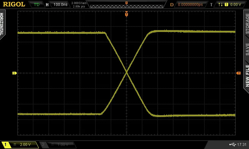

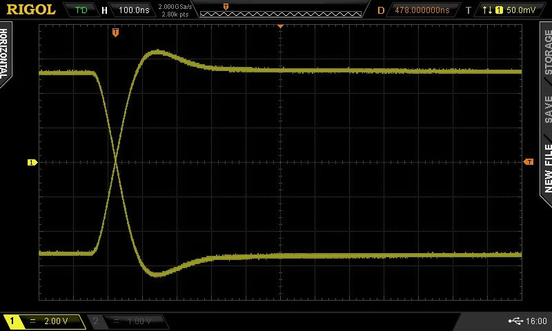

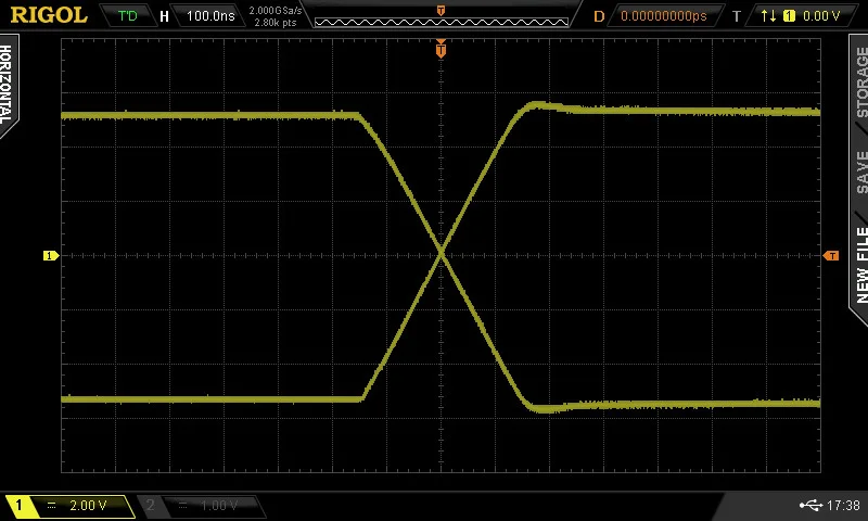

лучше цепь резистор 2к и конденсатор 4-10пф7 Сейчас подпаиваю с обратной стороны платы с выхода первого оу на инвертирующий вход.
Надо посмотреть будет завтра что на выходе первого ОУ, еще есть парочка OP42, их тоже попробую.
