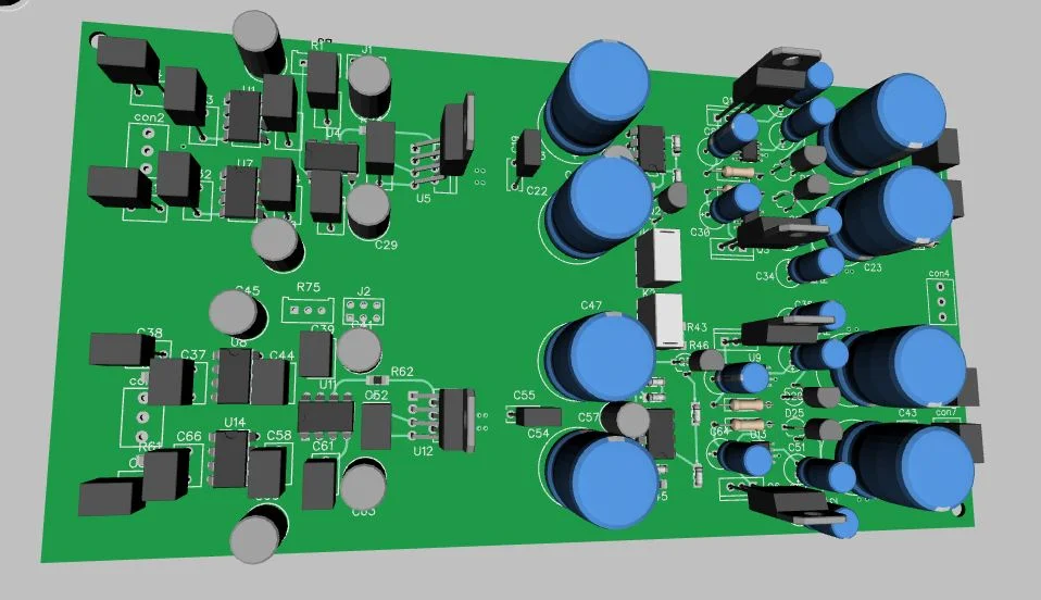

Да ничем не обидел, просто нет никакого смысла стаб этот в "симуляторе гонять".
Новое предвидится - делаю продвинутый вариант усилителя.
Новые дискретные стабилизаторы, четырехслойная плата, симметричные входы, релейный аттенюатор, система защиты наушников. Примерный вид платы выкладывал пару страниц назад.
мне очен панравилос красива получилос 3D формате надеюсь в скором увидем всю прелесть усилителя

Pryanic: как утебя сновым проэктом ушника хотябы показал чтонибудь новенкава.
Пока в раздумьях. Одно точно - новая версия уже будет заточена под "про" сектор.
Симметричные входы, причем не на всяких там ИМС-преобразователях симметричного сигнала в несимметричный, а будет инструментально-композитный вариант.
3Dнет новай платы хатябы глянут новый вид.
Пока нет. Думаю скоро начну над ней работать.

Пошла работа над новой платой:
