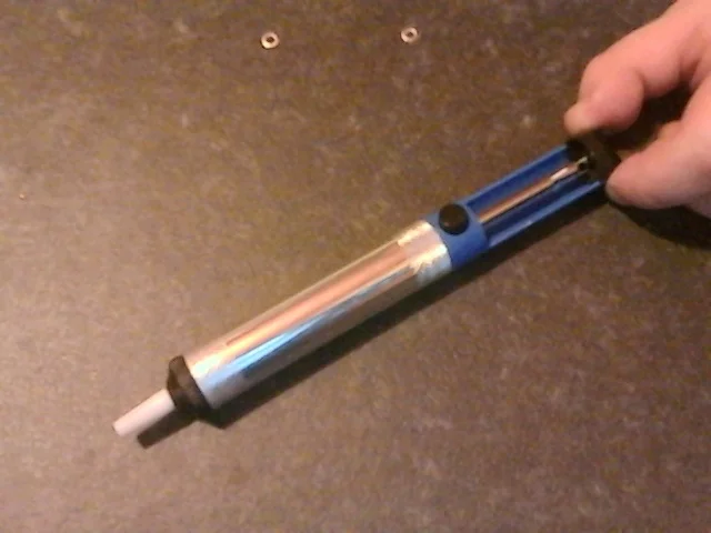

А у кого чего ?? ВЫ чем пользуетесь? я вот чем.......

ребят, подскажите! купил олово0тсос точно такой-же как на фото (бело-синий), а пользоваться им не получается... если палец приложить к носику, то компрессия есть, а олово не танет... я сделал насадку из иглы шприца но все равно не работает...

а олово не танет..
Возможно, оно недостаточно разогрето и под струей воздуха остывает?
А поршень взводил ? ... :)

а олово не танет
Прекрасно тянет, но только при резком отпускании поршня, для чего на корпусе олово*****а кнопка фиксатора имеется. А металлические насадки не прокатывают, вся соль в хорошем прилегании фторопластового сопла к поверхности платы.

Да не может быть , носик в плотную к ножке и паяльнику потом на кнопочку хрясь и все чистенько...тренируйся брат и все получится удачи...
