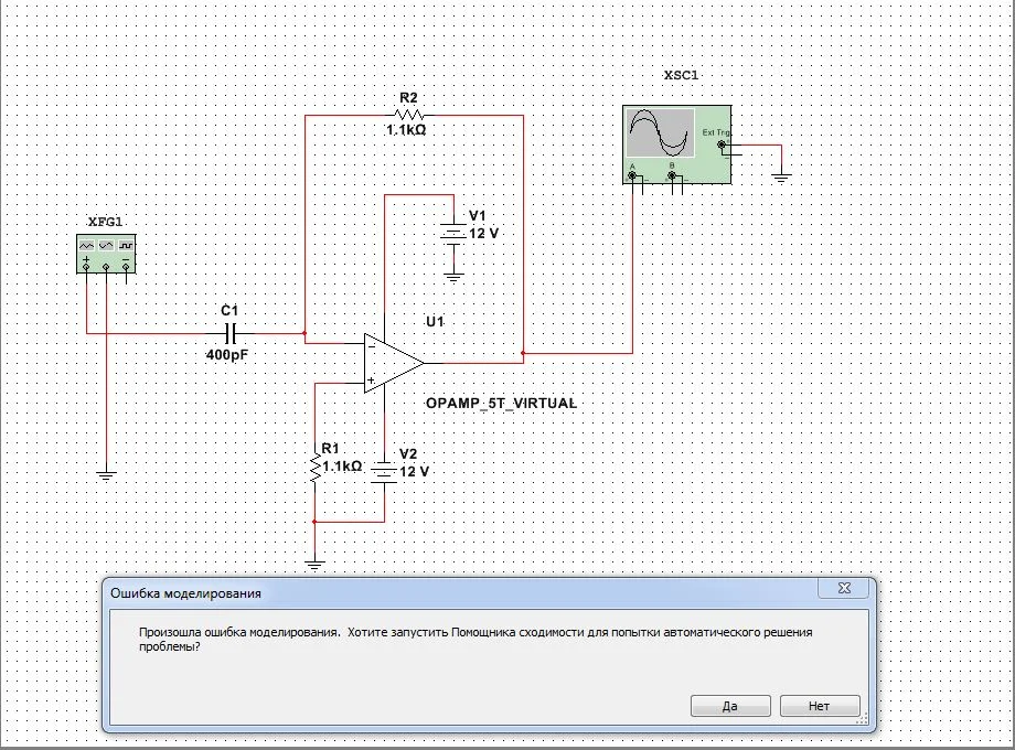

Дифференцирующее включение ОУ
В лабораторной работе присутствует такая схема, сделанная на Multisim, которая даже не запускается. Я понимаю, что нарушена полярность источников питания ОУ, но не знаю как исправить, чтобы сигнал продифференцировался. Подскажите пожалуйста.
    24.7 KB · Просмотры: 1,551
Причем тут питание? Это единственное, что на схеме подключено правильно.
По представленной схеме, никакго дифференцирования не будет.

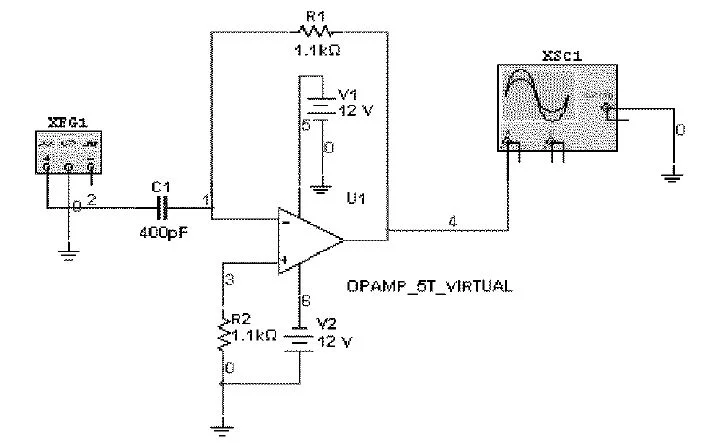

А вы попробуйте соберите и скажите, что у вас получилось. У меня вот что:
    104.7 KB · Просмотры: 62
Правильно говорит!
А кто резистор последовательно с С1 ставить будет? Пушкин? ;)
