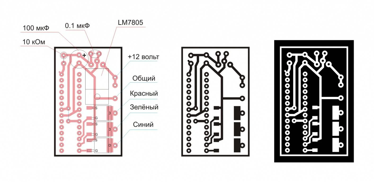

Динамическая подсветка водоёма
Печатная плата.
Плата в векторном формате.

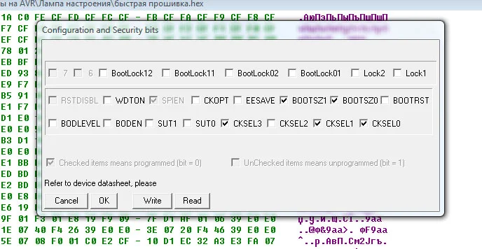

Прошивка
Посмотреть вложение Прошивка.rar
Фьюзы

Разводка рассчитана на транзисторы от материнской платы.

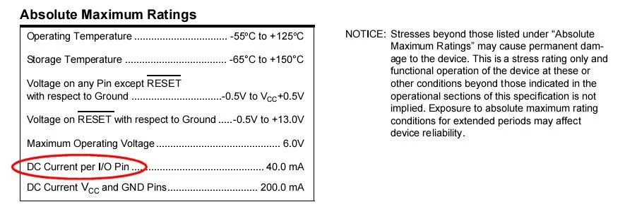

Перелопатил даташит ATmega8, там 303 страницы, завтра распечатаю на работе и прошью. Попалась одна табличка, по выходу он способен держать до 40 мА, это очень устраивает, можно для маломощных схем не использовать Мосфеты, а обыкновенные маломощные биполярники, типа КТ3102, КТ503 или КТ315, базу надо через резистор 100 Ом ... :)

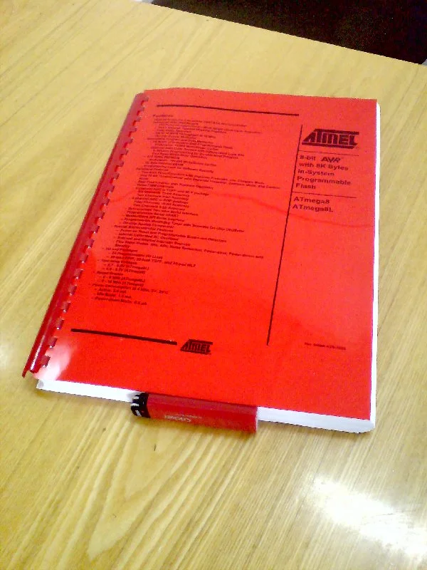

Заехал сегодня в Техсервис сшил себе большой Грозбух, даташит ATmega8(L) - получилось 152 листа (304 страницы), толщина по ширине зажигалки, но зато там есть все, вплоть до программирования ... :))
