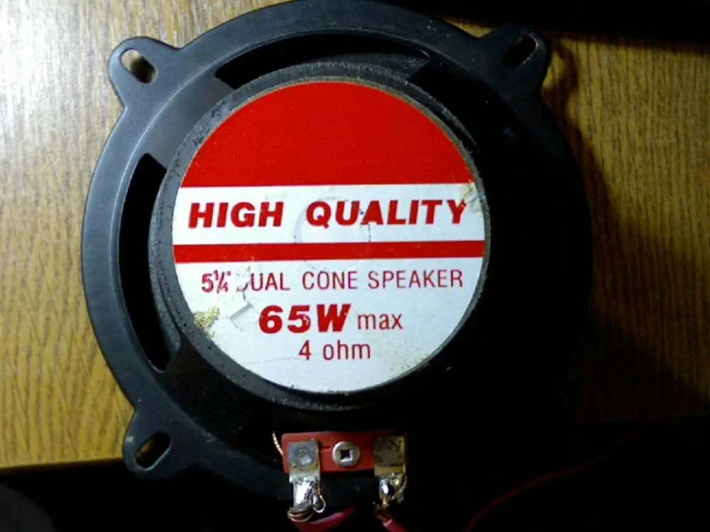

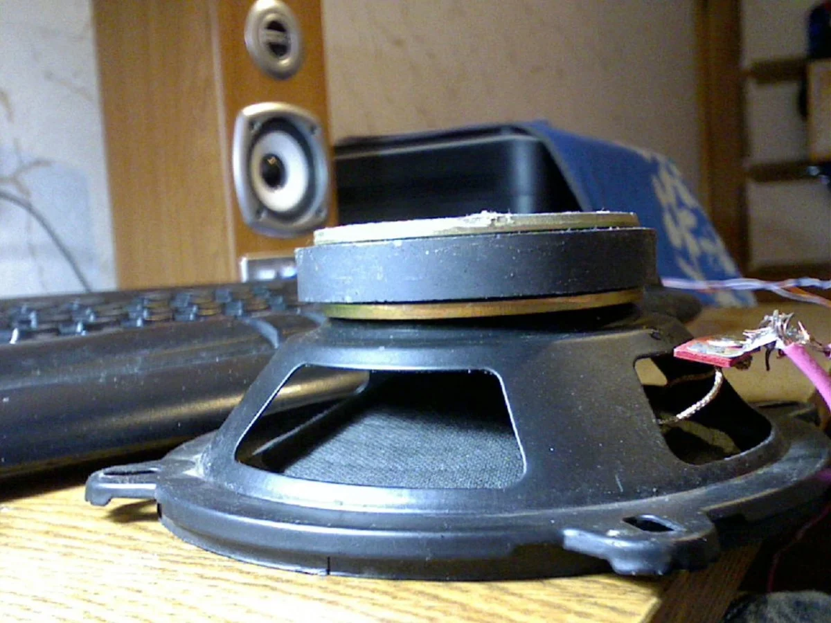

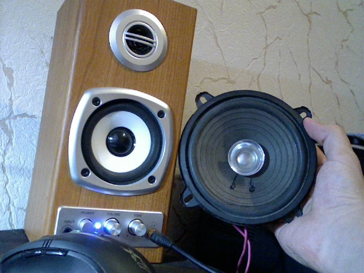

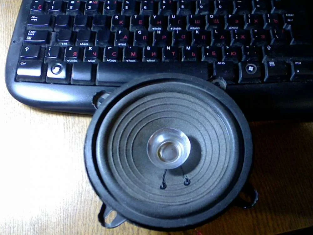

Что из этого динамика можно сделать? Действительно ли он выдержит 60 ватт? Можно ли из него сделать саб для телефона:?)

в реале он ватт 15 -20 для телефона можно только тяжолый будет надо аккум 12 вольт и усилитель тда 2003 или 1558 корпус из двп или фонеры литра на 4-8
Выдержит. Только недолго.Это указана пиковая мощность ,и скорее всего, взято с потолка. На форуме есть отличная на этот счет разьяснялка :"Китайские ватты", очень рекомендую!
Да, для такого динамика оптимально TDA2003 ... :)
А для чего этот колпак странный нужен? Я сначала подумал двух полосая система...
А это для воспроизведения высоких частот, динамик широкополосный.
Леня, это пассивная двухполоска, если будешь делать сабик, фильтр его обрежет ... :)
А вот что бы 2 канала в 1, это нужно два плюса лк, пк, в одно гнездо на усилителе, а - общий?
ЧЕго, чего??? Нужен спец. фильтр, который позволит динамику воспроизводить только нужные вам частоты(Ну конечно не выше и не ниже того что он может).
Интересная у вас схемотехника :) У усилителя на выходе переменный ток, у него нет плюсов, минусов. У него есть "горячая" клемма - выход, и "холодная" - земля.
Плюс на динамике ставится условно, при подаче плюса на динамик, диффузор движется вперед. Так вот, "плюс" динамика обычно подключается к "горячей" клемме.
А вообще делается сумматор каналов и отдельный усилитель.

Этот динамик аналог 15гдш 15ватт саб из него сделать можно басит он не плохо, воспроизводит частоты от 50-20000
Для него подойдет усилитель TDA2005 корпус ему нужно окло 10литров
Килограмма 2
То-есть за основу при расчёте брать параметры от 15гдш?

Ни один из них сабвуфер не годится, на то они и ГДШ.
На сабвуфер нужно ГДН.
