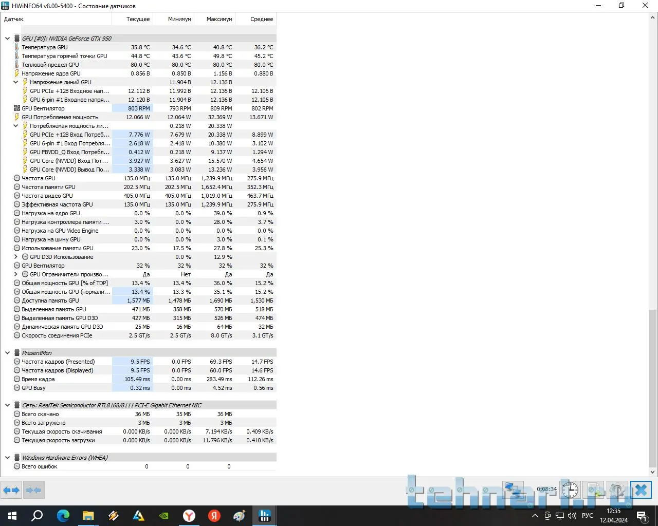

Вроде бы этот раздел. А какое напряжение должно быть?

Не совсем этот. Здесь только 12 вольт видеокарты показаны. Неплохо бы глянуть 3.3 и 5 вольт основного питания, 12-вольтовое обычно одинаковое. Хотя с другой стороны оно наиболее показательно.
Вот это ещё, больше вольты нигде не показаны.

Проверил. Не на каждой плате есть сенсоры, с которыми эта программа умеет работать. Или мультиметр, или смотреть в биос.
