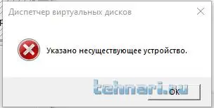

Вот получается и ещё менеджер дисков
    32.6 KB · Просмотры: 102
    38.6 KB · Просмотры: 92
    3.8 KB · Просмотры: 73
И я думал что это просто багонулось, но я на гарячую вставлял диск и он там появлялся а в биосе нет. Не знаю что делать

В управлении дисками если нажать на ,,диск 1,, правой клавишей мыши, что выдаст (скрин)?!
Насчёт втыкания на гарячую я это понимал просто человек выше посоветовал это сделать. Буду знать спасибо.
    26.7 KB · Просмотры: 92
Raydem, что будет если нажать ,,инициализировать диск,,? И что в ,,свойствах,, указано?

Ну я уже писал в главном сообщение и отправлял скриншоты что будет если инициализировать диск.
Raydem, ну а в ,,свойствах,, что показывает?
Стандартное дисковое устройство. ID я уже кидал. Но не знаю важно ли это но в сообытиях иногда пишет диск удалён и потом через пару минут диск установлен и настроен.
Raydem, я имею ввиду в ,,свойствах,, на последнем скрине, там где подменю с ,,инициализацией,, , а не в диспетчере устройств!
То же самое что и в диспетчере, без изменений.
