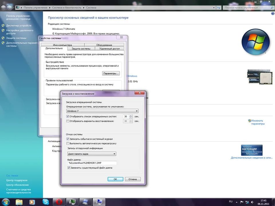

Rool, ПКМ по "Компьютер"- "свойства"- "дополнительные параметры системы"- вкладка "дополнительно"- "загрузка и восстановление"- "параметры"- что у вас там?
Можно даже скрин выложить.
Воть посмотрите:tehnari_ru_657:
    52.4 KB · Просмотры: 1,293

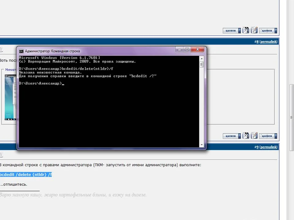

В командной строке с правами администратора (ПКМ- запустить от имени администратора) выполните:
bcdedit /delete {ntldr} /f
...отпишитесь.
неверная команда говорит:tehnari_ru_117:
    33.4 KB · Просмотры: 872
Естественно, неверная, если вы её неправильно ввели. Скопируйте из моего сообщения и вставьте в командную строку. И ещё- я написАл, чтобы строку запускали с правами администратора, а вы этого не сделали.

Вообщем я прописал в командной строке bcdedit /delete {ntldr} /f
операция завершена успешно , перезагрузил и о чудо одна из четырех надписей пропала (верхняя "Предшествующая версия Windows" которая называлась)!

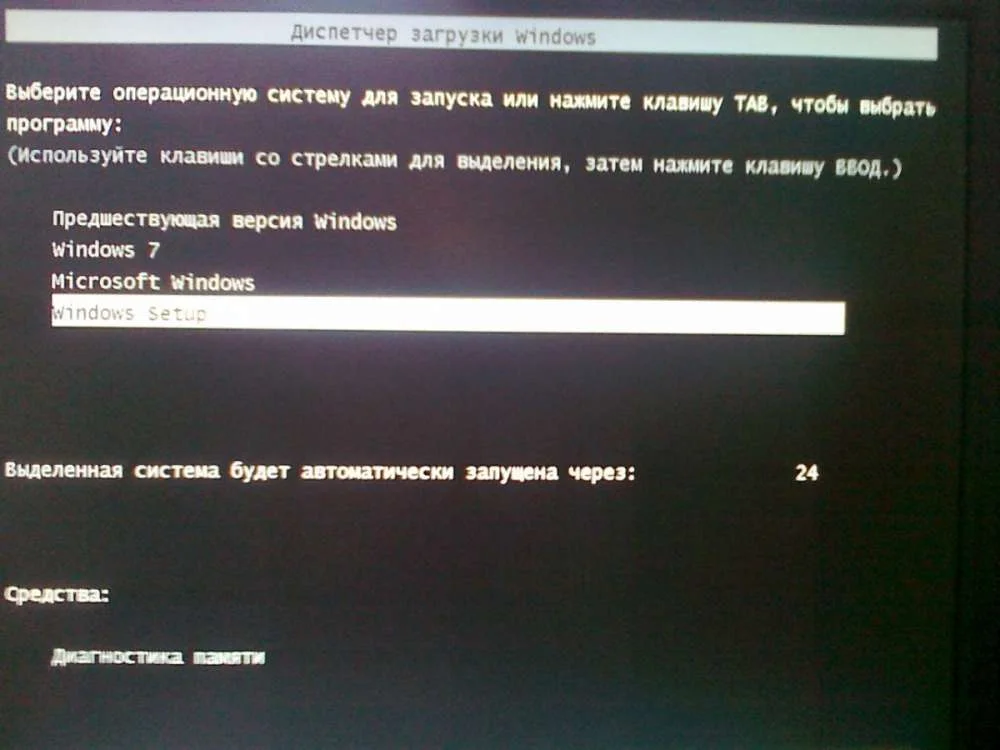

Я же ссылочку дал на фото какие отображаются надписи, ну воть скрин!
Раньше была установлена XP Home (у меня хард разбит на 2 локальный диск d и c) воть, раньше было только 2 надписи выбор какой диск типо грузить потом поставил вин7 и стало 4 надписи (см. скрин), после прописания в командной строке верхняя надпись исчезла, воть бы еще эти 2 убрать :tehnari_ru_674: Чтобы только вин7 осталась надпись! Нулан спасибо за помощь тоды попробую сам разобраться!:tehnari_ru_860::tehnari_ru_007:

Загрузитесь с установочного диска Win 7, выберите восстановление нужной ОС, и в командной строке восстановления системы последовательно выполните команды:
bootrec.exe /fixmbr
bootrec.exe /fixboot
