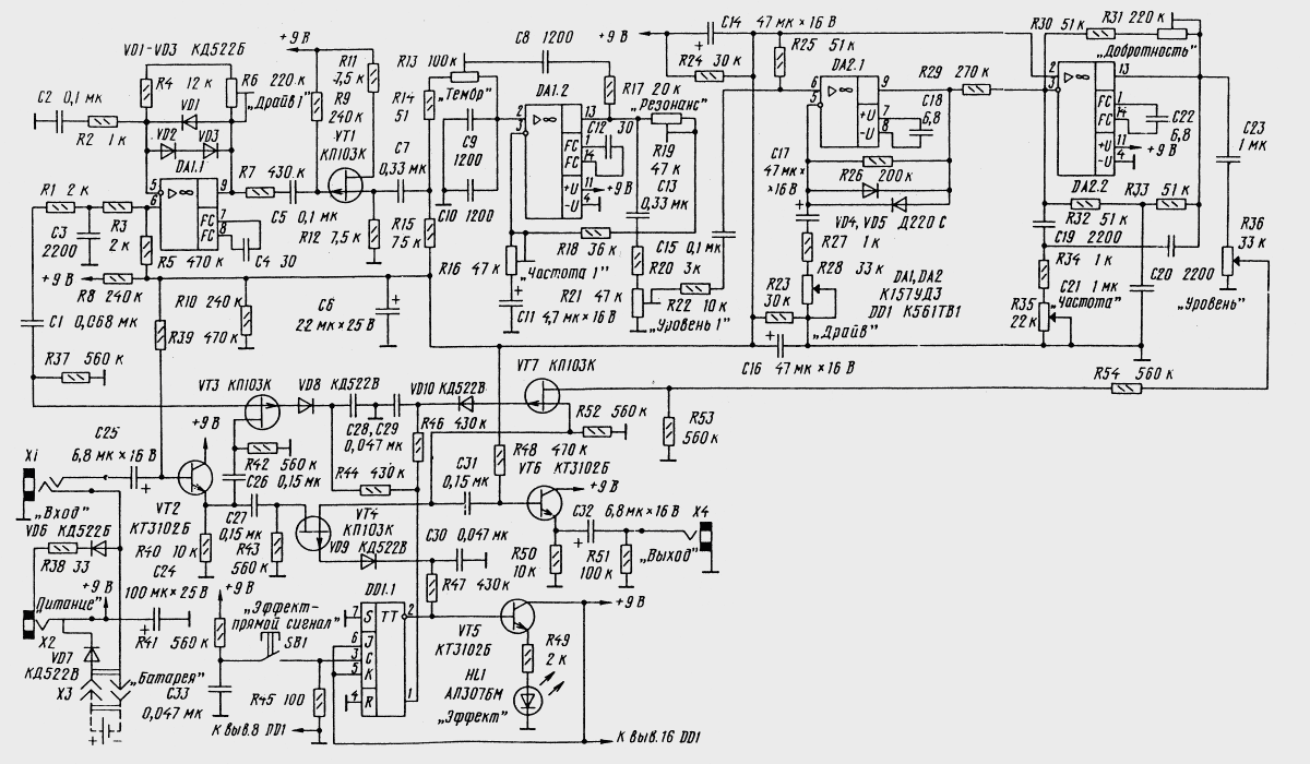

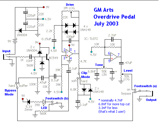

Вобщем решил воплотить в жизнь свою давнюю идею. Я сам гитарист, и хочется сделать своими руками примочку типа Distortion. Хочется именно сделать её самому, чтобы по звуку мне полностью подходила. Сразу скажу- у меня гитара Ibanez RG 370, гитарный процессор эффектов ZOOM G 7/1ut, и гитарный комбик Laney LX 65 D ( на 60 Вт) . Но всё же хочется очень сделать свою примочку, а не покупать готовую. Раньше у меня была Metal Zone (фирмы BOSS) - но по звуку она хоть и была достаточно жёсткая, но было очень много песка ( сыпала высокими частотами) .
Мне нужен дисторшн с длинным сустейном и плотным сочным пергрузом, с акцентом на низах и середине.
Вот нашёл пару схем в нете, в основном отличия в используемых ОУ- есть на советских К157УД3 , и на импортных TL072, и т.. Пишут в отзывах что советские ОУ имеют большой коэфициент шумов и фона. Рекомендуют делать на импортных. Пока определяюсь с выбором схемы. По второй схеме ( на К157УД3) я когда то уже делал примочку, но тогда особых навыков в изготовлении таких устройств не было, и звук был не очень. Теперь же я хочу её опять повторить, но уже сделать по всем правилам ( правильная разводка платы, экранирование платы, использование плёночных кондёров и т.д.)
Может кто-то подкажет какая схема самая оптимальная ( по звуку, качеству, шумам, и т.д. ) Или предложит какую-то другую схему . Заранее всем спасибо!!!!

когда-то тоже хотел сделать нечто подобное... судя по схемам - это "очумелые ручки" 70х-80х
ИМХО ничего толкового не получится...

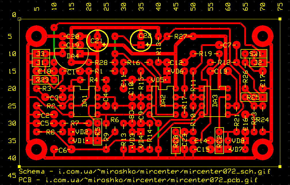

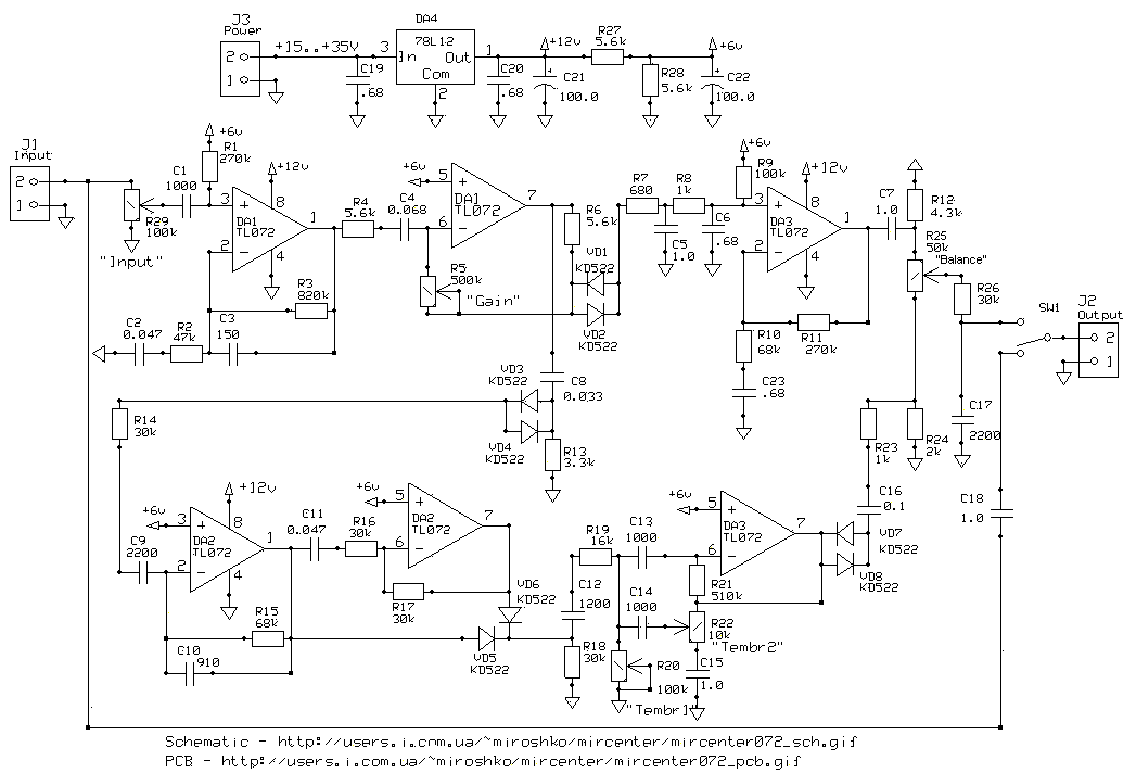

А я хочу сделать самому . Я по тем не буду делать . Вот нашёл схему на 3-х операционниках TL072. Оригинальность её в том, что в одной схеме реализовано 2 эффекта- Овердрайв и Дисторшн ( насколько я разобрался по схеме), то есть там 2 канала с разным уровнем перегруза, а переменник R 25 регулирует балланс между ними. Наверное буду делать по ней. Вот только там плата в каком-то непонятном формате. Как её перевести в LAY ?

а наверно графические файлы не переводятся! нужен ley или bak!
А о второй схеме в первом посту -автор музыкант очень хвалил её ( в журнале Радио!)

Та, которая на импорте, июль 2003, вполне! Я бы её собрал. Вторая - и посложней и пошумней будет.
Я вторую когда-то собирал, в принципе нормальная, но драйва маловато. Я ту статью читал, и по ней делал. Жаль, плату выбросил. Может когда-то ещё раз сделаю её нормально уже. Но сейчас буду делать по другой схеме, уже перевожу плату в Lay.

Вот нарисовал плату примочки в Lay- формате.

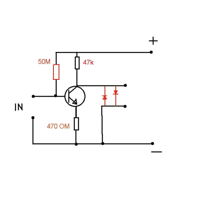

Светодиодушка, любезнейший, специально для вас выложу свою личную схему, придумал сам, она просто пипец простая но даёт очень плотный и металличный перегруз, который можно регулировать меняя один из резюков.. Щас нарисую!)))
Все началось с усилителя для наушников. Наткнулся в старом справочнике на схемку включения транзисторов в усилительные каскады, собрал один, получился - он усиливал сигнал с гитары и подавал его уже усиленым на наушники. Неплохо получилось, от одной батарейки ААА может работать весь день! И мне пришла в голову мысль, поставить на него диодный ограничитель, поставил, пошел хрип в наушники, дисторшном его было сложно назвать... Нужна ведь нагрузка, и тут я исхитрился! Запер на базу с коллектора очень большое сопротивление - аж в 50 мегаОм!!!))) И тут свершилось чудо - в наушниках зазвучал адскии Metal Zone!!!))):tehnari_ru_288:
Вот и собсна схемка:
    8.8 KB · Просмотры: 255
Обычный фуз с предусилителем :)
Само название "фуз" или "фаз" говорит само за себя - ограничение синусоиды путём обрезки её диодами, имеющими порог открывания....
Вот вот! А тут помимо этого всего еще и предусиление транзюка. А это уже, мой друг, дисторшн.))) Фуз без предусиления, амплитуда просто ограничена, а оверы и дистари идут с предусилением.
Короче - скомбинировал эффекты...
... наверное. Но все равно - звук ВАЙ! Я сам играю, и разбираюсь поэтому, это реально эффект Death.))))
