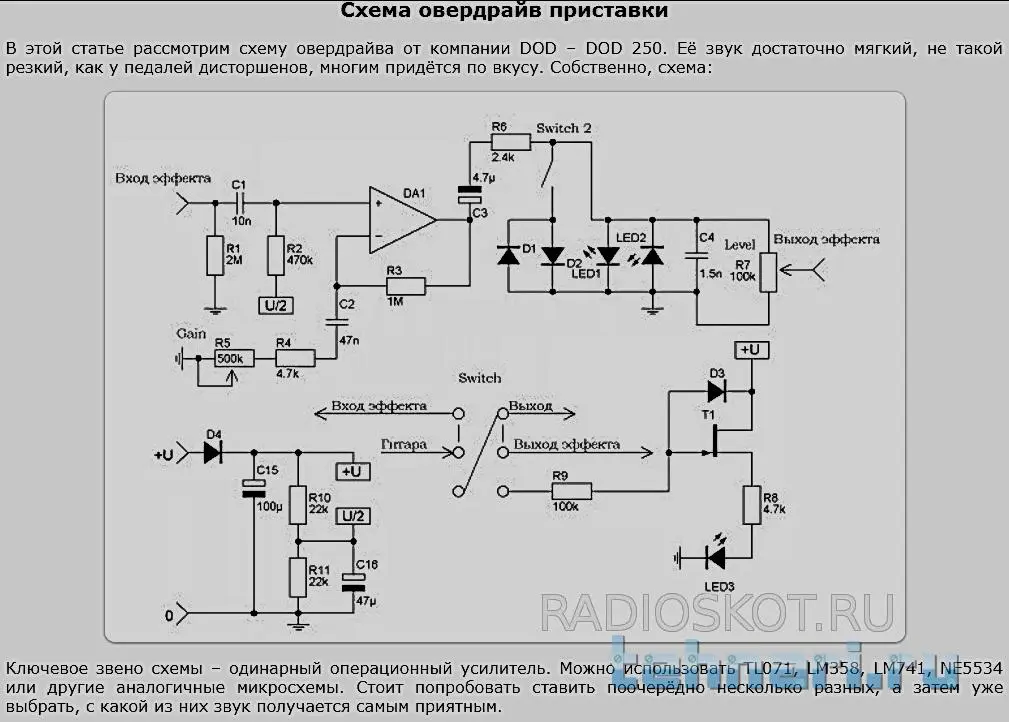

Здравствуйте ув. !!! Много экспериментировал и пробовал. Остановился на этом ! Пробуйте, не пожалеете !

Могу порекомендовать резисторы R10 и R11 ставить 470кОм-1МОм. Снижается ток потребления, на работоспособности никак не отражается....
Серега, Ничего не оставил,кроме схемы(нет смысла)Схема проста, зависит от гитары(!!!)- подбору компонентов(ДИОДОВ)... Всякие "излишества" . в выкинул. Оставил ток, "качалку" на одном рег. тембра. и переключатель количества диодов. и все... Так что извини ! tehno015
А какую функцию выполняет полевик?
Сейчас и не помню, что хотел НАМУТИТЬ ! Но єтого уже давно нет....:star2:
Схемка то совсем простенькая. Хорошо бы , чтобы был регулятор добротности и резонанса. Я где то видел такую схему в журнальчике ВР 101. Тоже не шибко сложная. 1 или 2 ОУ. В своё время сильно увлекался этим делом. Фейзеры, фленжеры, Фузы, Компрессоры, Сустейны, и эфект Вау - Вау! Эх зажигали на свадьбах и на танцах.....
НУ И Ихто не дает ? Хорошо рабтает фильтр " присутствия" ( гдето за 73 год ж. Радио...

Да и вот интересная схема. 2-а каскада. ..
