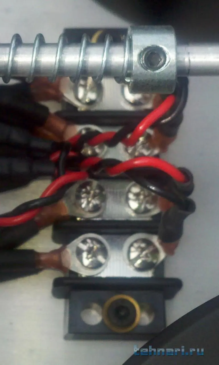

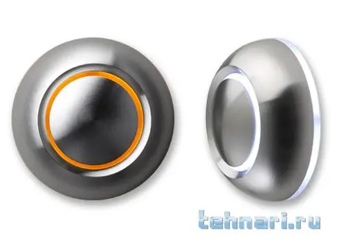

Дизайн кнопки. Собираются идеи

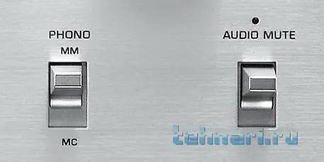

а тут нужен то всего оказался банальный тумблер )))
Да вот таких вот "банальных" тумблеров днём с огнём не сыщешь. Да и поиск - дело творческое. Глянешь сто раз на поделку и думаешь: а может так, или эдак?..
После покраски в чёрный будет мармелад! ;)
А вот и видео:
При попытки посмотреть видео , высвечивается "Автор ограничил доступ к видео"
А так? Прошу простить, никогда не публиковал видео.

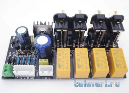

А клевый тумблер ))) я так понимаю это селектор каналов? Тумблером дрыг-дрыг и канал клац-клац ))
Мне чу! что там типа такого
    17.4 KB · Просмотры: 134
Вот такая штука:
pages.ebay.com/link/?nav=item.view&id=221642023981&alt=web
Понятно спасибо!

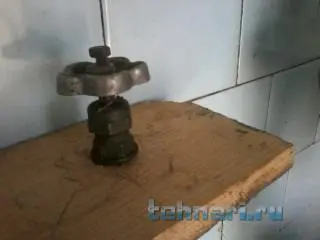

quote=vasilych;1113780]. Добрый день уважаемые форумчане. После отсутствия, на форуме заприметил интересную идею о кнопке. Так вот. Оригинальную кнопку можно соорудить имея в наличии лишь обыкновенный водопроводный вентиль, а точнее его половину. Подвижный шток вентиля, при его перемещении будет упираться в вашу кнопку. Что бы сделать «ВКЛ» или «ВЫКЛ», нужно будет крутануть барашек вентиля на несколько оборотов в одну, или в другую сторону. То есть когда заворачиваешь, то его шток наживает на кнопку, ну и соответственно наоборот, когда отворачиваешь шток отходит от кнопки.Вот это будет супер! Удачи. Надеюсь, что это оригинальное решение Вам пондравится. Да, чуть не забыл, фото крана прилагаются.

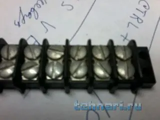

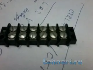

.Эти клемники по моему везде продаются в спец. магазинах, у нас точно. Неприятный нюанс заключается в том, что толщина их площадок, в которых нарезана резьба очень малая, посмотрите внимательно на неё. Поэтому при многократной подтяжке или значительном усилии резьба провернёт. Лет 20-30 назад все эти резьбы выполнялись в материале более толстом. Вот клемники у которых толщина площадок с резьбой в 3-4 раза толще, но они не современные, и не куплены в магазине, а остались после разборки всякого утиля. Фото прилагаются.
